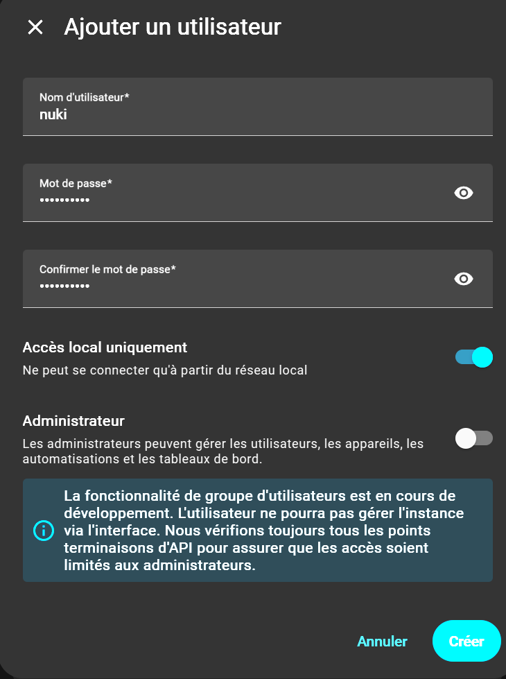

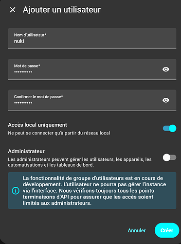

Je viens de créer un nouvel utilisateur mais ensuite je suis censé faire quoi dans zigbee2mqtt ?
Mais, tu n’as rien à faire dans Z2M. Ça va t’ajouter ta serrure nuki automatiquement dans l’intégration MQTT.

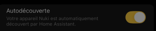

C’est marquer dans l’option activée :
Donc en hote que l’ip, user et pass de ton utilisateur Nuki, ça donne quoi ?

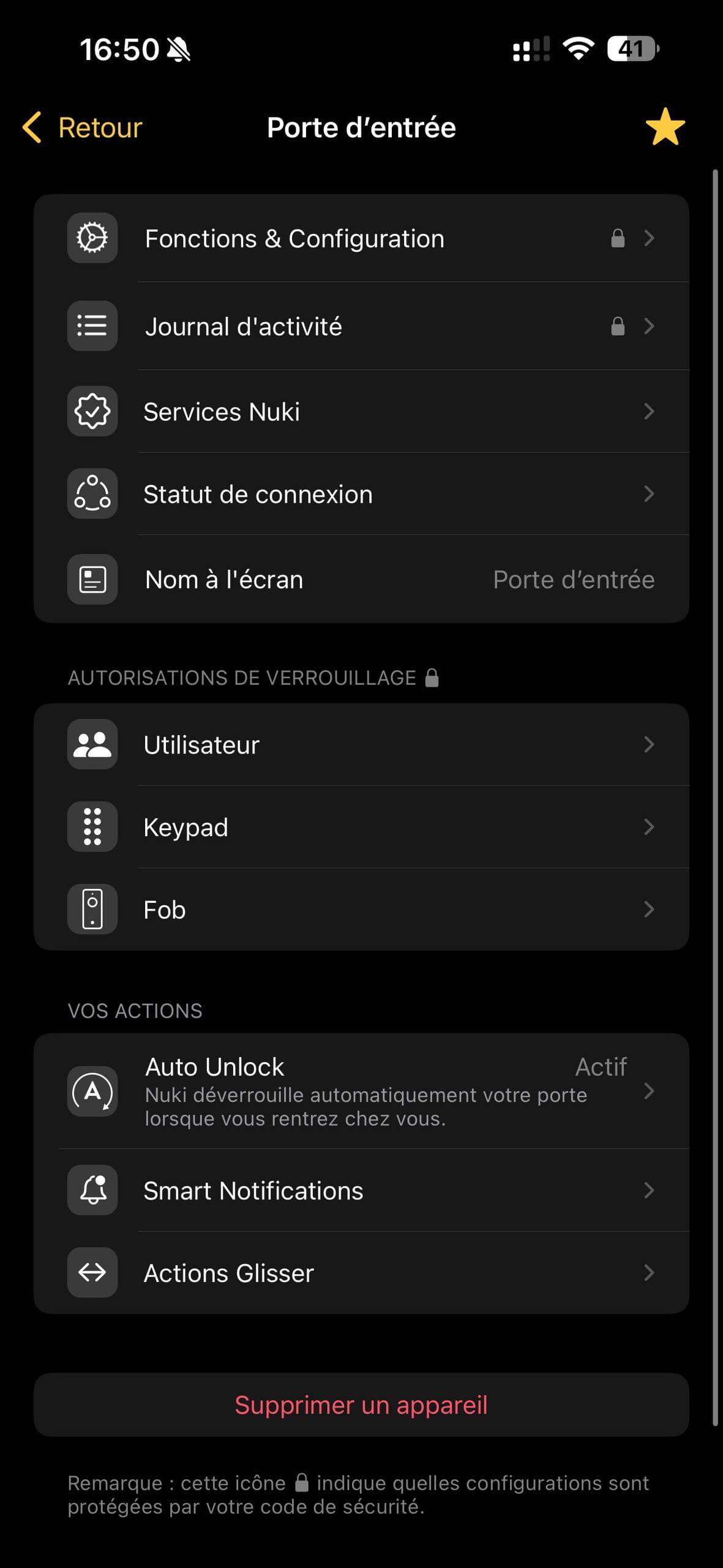

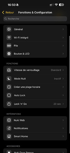

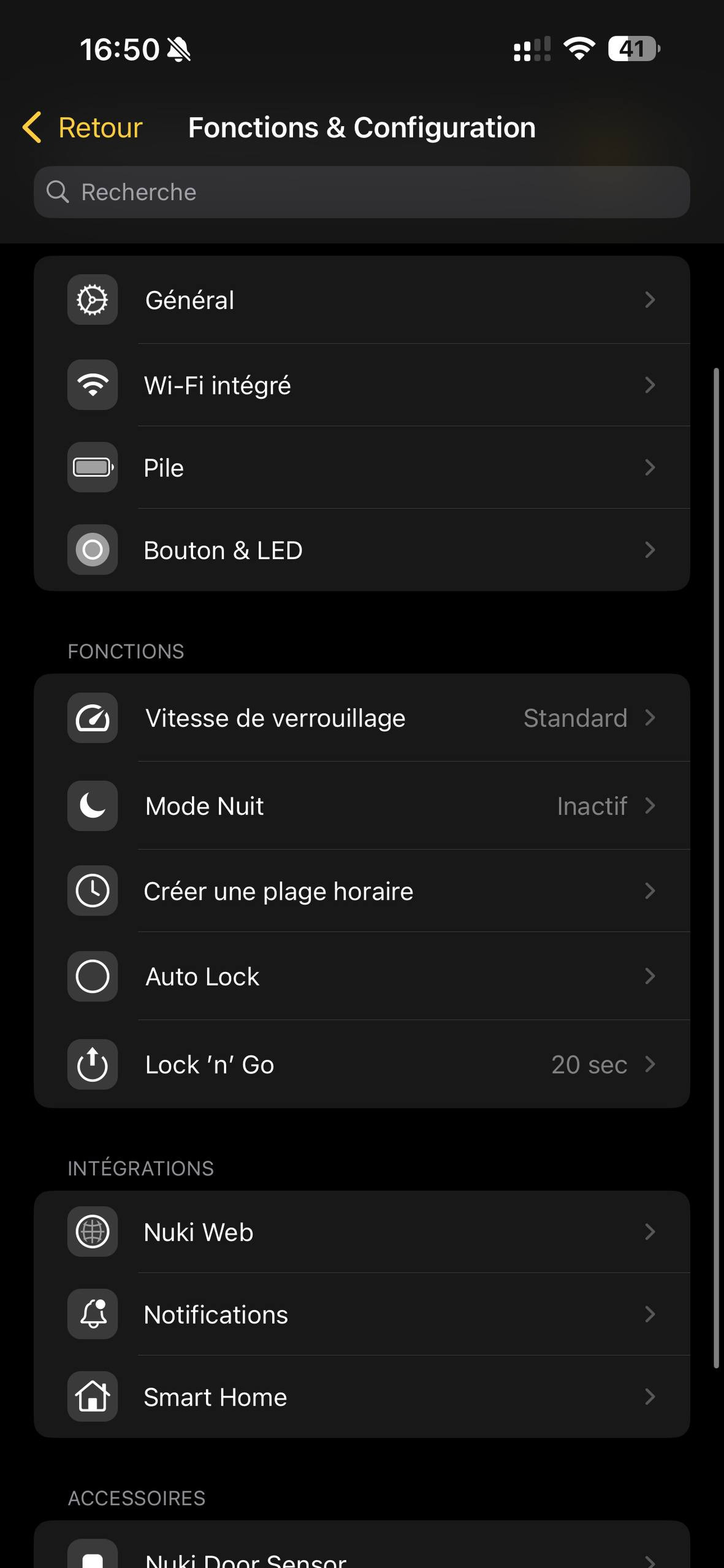

Tu t’es rendu où sur l’application Nuki pour avoir l’option que tu m’as mis en capture d’écran ?
c’est de ta capture :rofl:
dans les options MQTT, je n’ai pas de nuki.

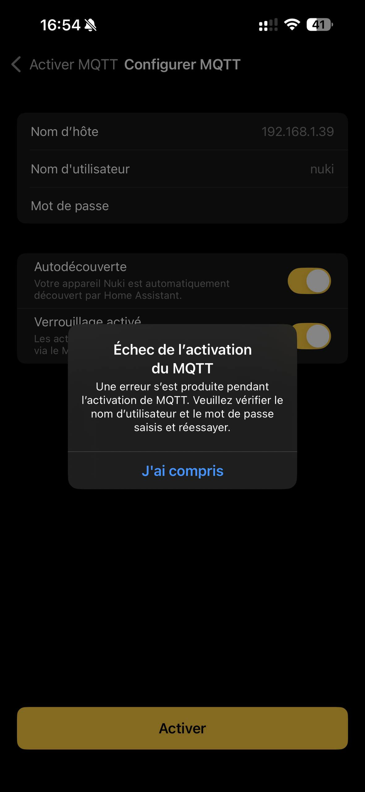

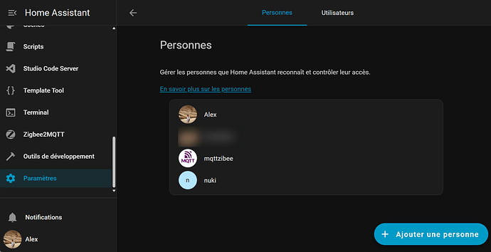

bah j’ai essayé avec l’utilisateur nuki que je viens de créer et le mot de passe mais ça fait le meme message d’erreur :
Mais je ne vois pas comment c’est censé faire le lien avec le serveur Z2M ?? Car je le crée depuis ici
mais il n’y a aucun lien avec Zigbee2MQTT. C’est en wifi ton nuki qui va communiquer en MQTT.
Ta serrure → ton broker mqtt (mosquitto) → HA (intégration MQTT)

Tu mets bien l’IP de ta box sans port dans la première ligne ?
Ton broker a bien l’IP par défaut. Tu vois la tentative de connexions dans les logs ?

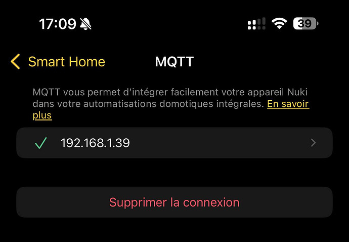

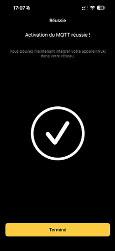

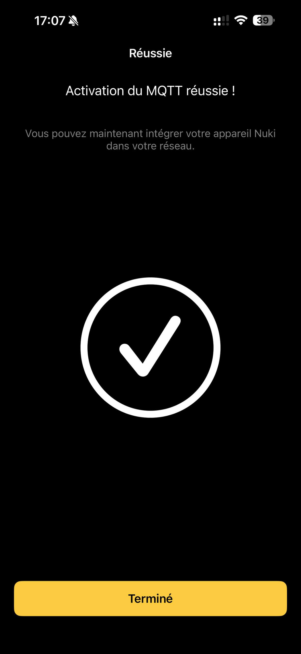

Alléluia! Y’a du nouveau j’ai réussis l’appairage mais pour l’instant j’attends toujours que la serrure remonte sur mon dashboard
Vous savez combien de temps ça prend ?

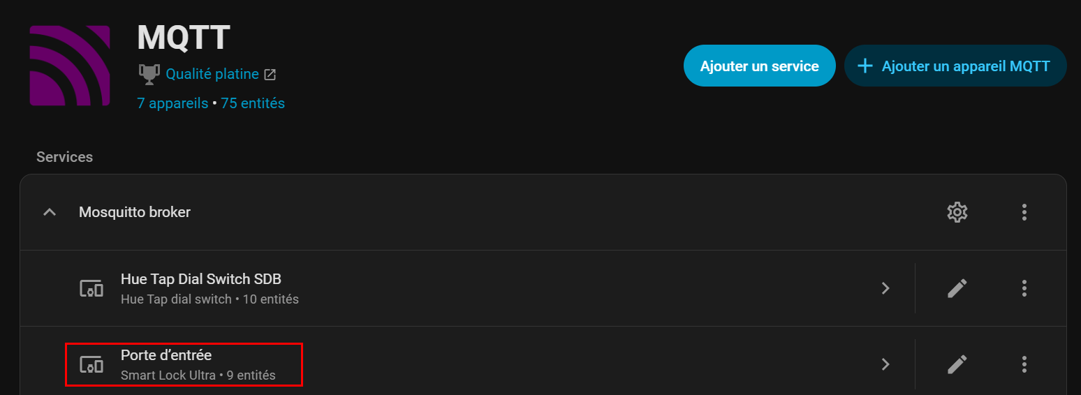

C’est pas dans le dashboard mais dans l’intégration mqtt que tu la verras.
Tu a changer quoi ?
Effectivement c’est le cas! Donc tout est ok mais pourquoi les autres s’affichent dans le dashboard et pas la serrure ?

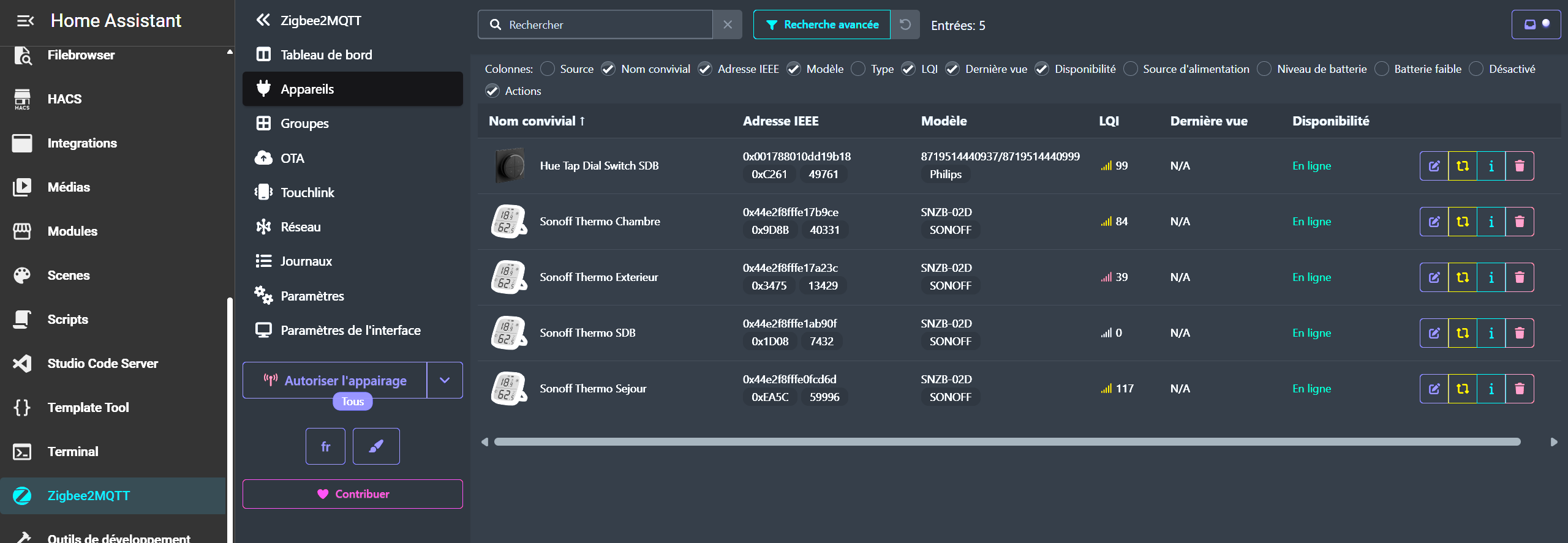

celui là, et j’ai cliqué sur autoriser l’appairage avant de retenter la connexion depuis l’app nuki et ca a fonctionné
Z2m utilise certe mqtt mais c’est pour les éléments zigbee. Tes nuki fonctionne en wifi donc oui c’est une coïncidence si cela a fonctionné.
Tu ne verras ici que les éléments de ton reseau zigbee rien d’autre.
