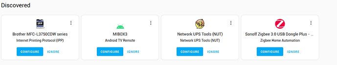

Ha detecte un server nut (enfin je suppose) :
Si je fais configure, il me demande juste username et password.
