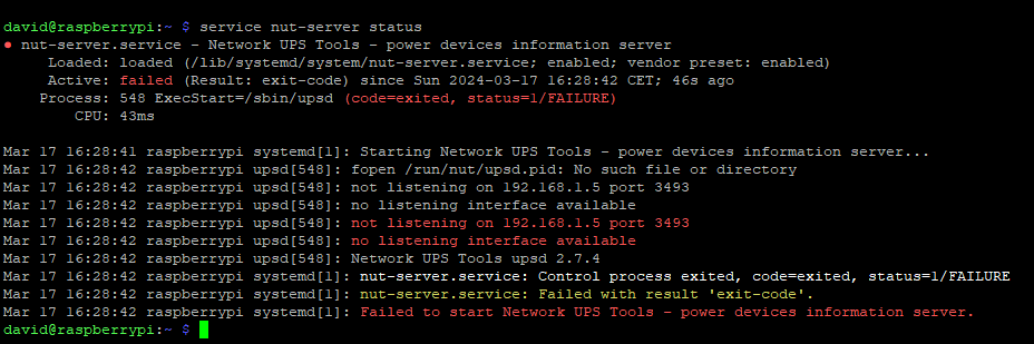

mais je mets quoi dans le listen l’ip de HA ou du rpi contenant nutserver ???
normalement c’est l’ip du rpi contenant nut server …
donc le 151, mais pourquoi nut ne voit plus mon APC950 branché en USB alors que lsusb me donne bien une connexion usb avec l’onduleur …
plusieurs config en même temps, il doit y a voir une ligne en trop quelque part
pas grave si tu a tout dans le même fichier
essaie de remettre tout comme c’était au départ juste mettant la bonne adresse pour LISTEN
non, j’ai bien les 3 fichiers, je n’ai pas tout dans le même

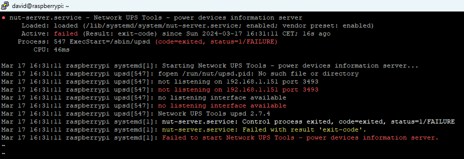

Essaie de mettre un # devant LISTEN 192.168.1.151
Et relance le service pour voir s’il repart
oui en commentant la ligne ça retombe en marche ![]()
ça ne solutionne pas le problème
que donne la commande ‹ ip a › sur ton raspberry ?
