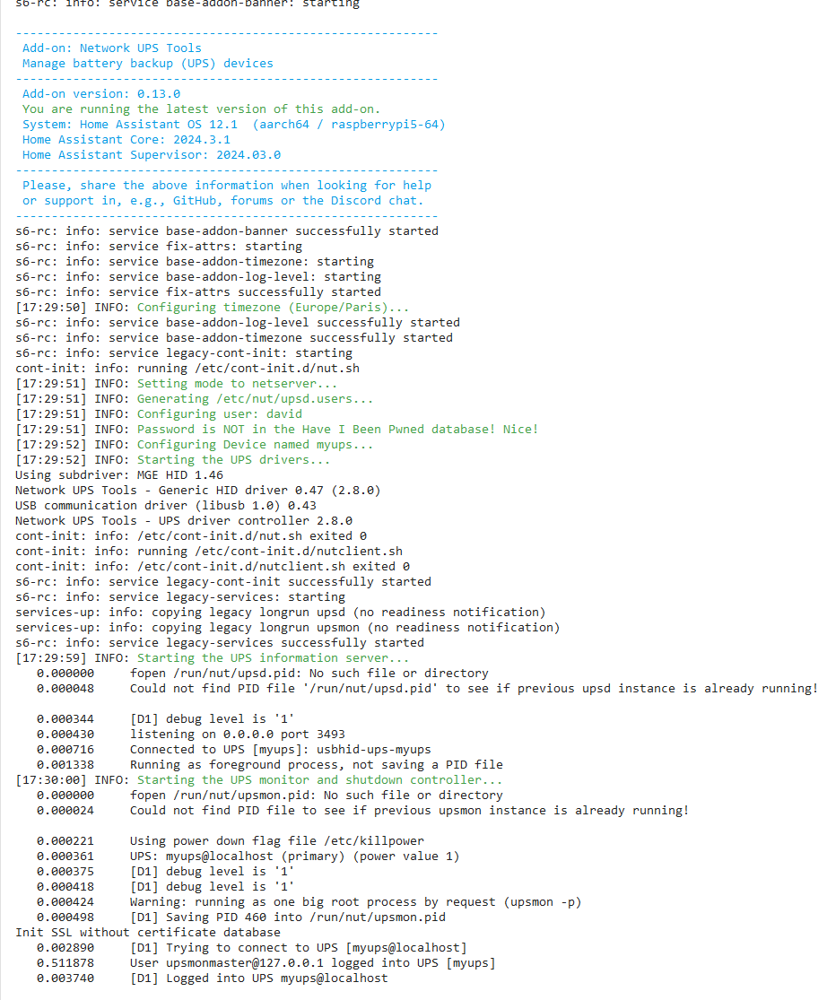

déjà installe le et démarre le,
Mais je ne vois aucun onduleur apparaitre quelque part ?
On est censé retrouver le device dans quelle partie de HA ??
c’est écrit au debut de la doc
Be sure to add the NUT integration after starting the add-on.
Note: The host a0d7b954-nut can be used to allow Home Assistant to communicate directly with the addon
c’est à dire ?
le a0d7b954-nut il est écrit où et j’en fais quoi ?
Dans la doc j’ai ça, mais je ne vois pas ce que t eme dit de lire !!!
Ok, j’ai vu : ça devrait être écrit en plus petit encore dans la doc, et pas à cet endroit en plus,
moi j’ai sauté directement aux steps d’installation … bien encadré en gros !
Maintenant ça fonctionne.
Merci bp pour votre aide et surtout votre patience …
c’est écrit que tu utilises a0d7b954-nut pour le host dans l’intégration « Network UPS Tools (NUT) »
celle ou tu as crée ton rasp tout a l’heure, au lieu d’une ip pour le host tu mets a0d7b954-nut
