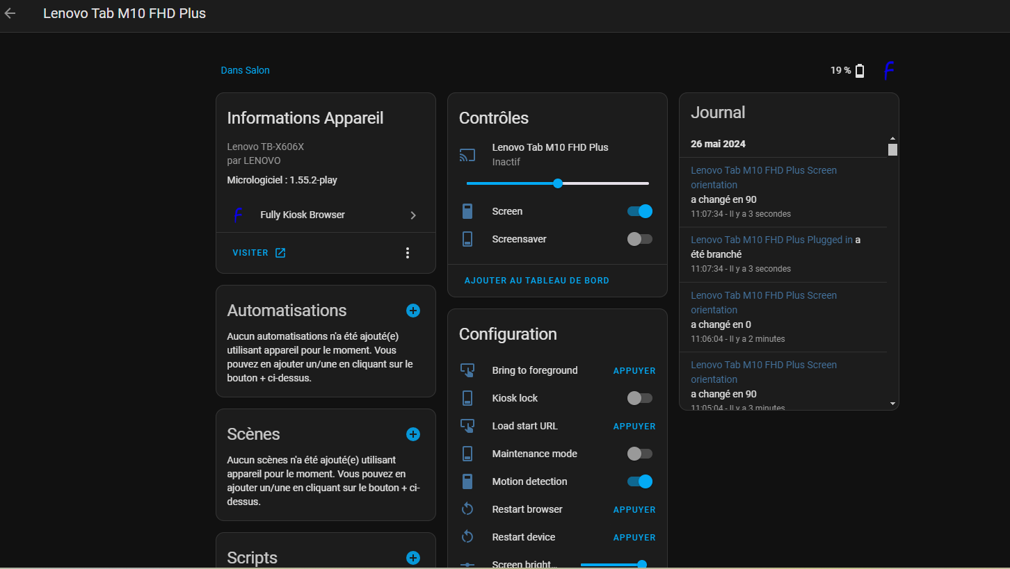

J’utilise Fully kiosk avec la licence sur ma tablette (Galay Tab A aussi), et pour avoir la caméra frontale de celle-ci, j’utilise Browser mod.
Nan justement je n’arrive pas à trouver comment activer , j’ai beau regarder dans les options de Fully , je vois pas. Je pense qu’il y a un endroit où il faut que je l’active.

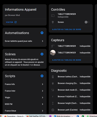

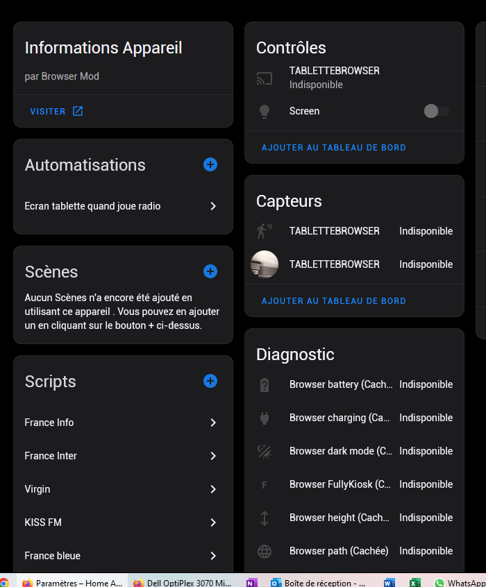

Par contre j’ai vu récemment qu’il y a un soucis d’indisponibilité au bout de quelques minutes ( par chance sur la photo, les capteurs et entités sont disponibles mais au bout de 5 minutes , tout est indisponible)
Du coup je passe par IP Webcam Pro pour le stream de la tablette en attendant
J’ai le même souci d’indisponibilité (comme cela se voit sur mon screenshot), par contre, je ne me rappel plus du tout ce que j’ai fait pour avoir la cam… désolé.

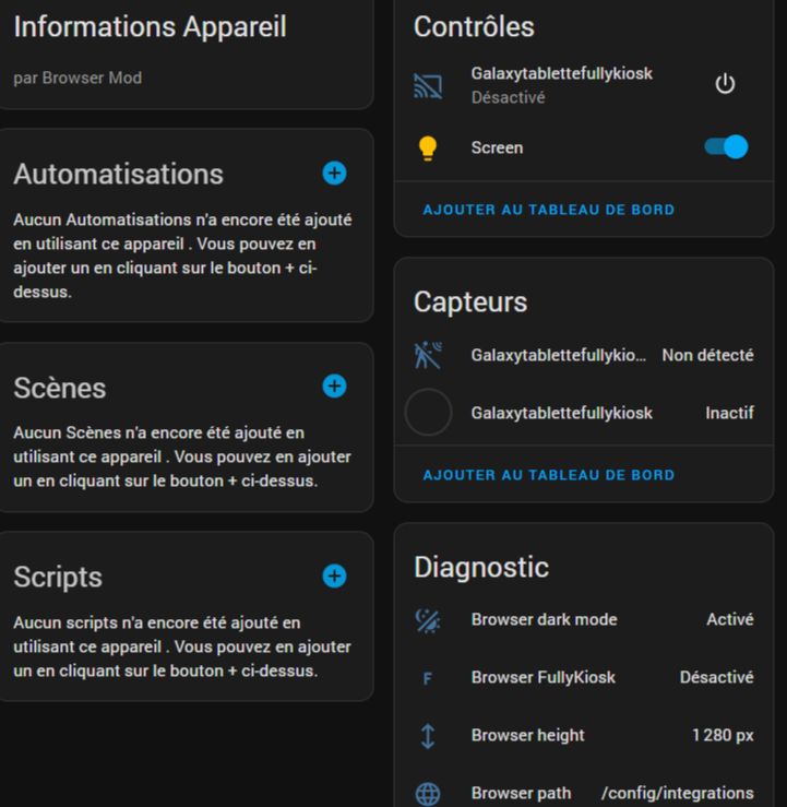

boh… je ne récupère pas le flux dans Fully Kiosk quand je change les paramètres et redémarre.
Regarde, j’ai activé Enable Camera Capture Upload et Enable Video Capture Upload + aussi le webcam access:
