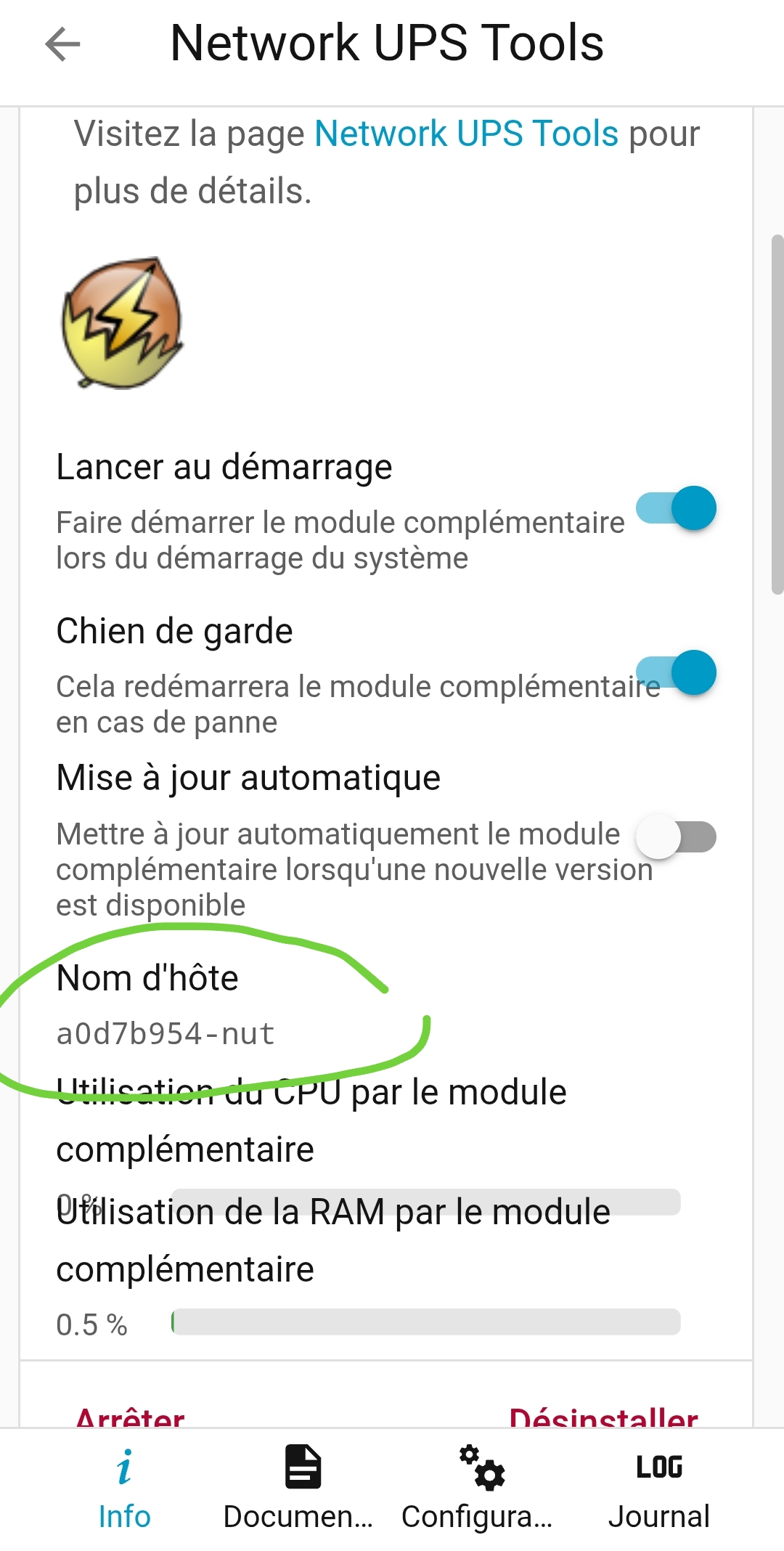

Tu as la doc d’aide pour nuts:
ip ou le nom d’hote, tu le trouve dans la page info du module complémentaire.

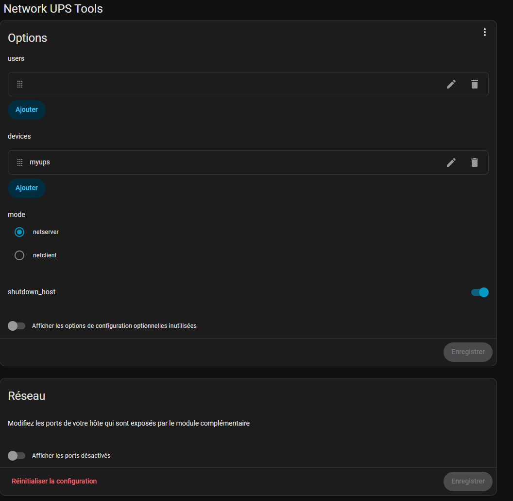

ok, merci, du coup, on fait comment pour installer l’addon nut ?

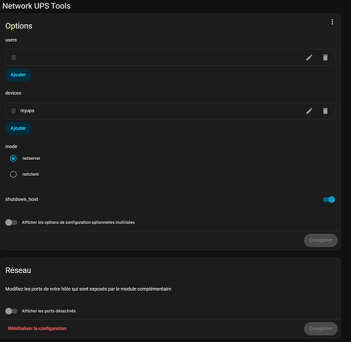

je crois que je l’ai trouvé, mais je ne sais quoi répondre aux questions.
Il faut ajouter un utilisateur pour te connecter depuis l’intégration
Ajouter ton onduleur dans la partie UPS
Mais pour cela il faut que tu connaisses son adresse
Ça tu peux le savoir dans paramètre / système /hardware
