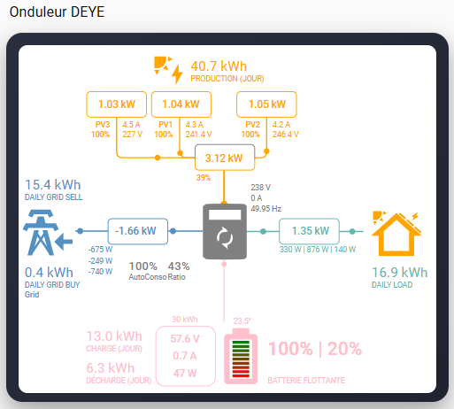

Bonjour à tous.
Après avoir galéré a avoir une config nickel suite à l’installation d’un onduleur Deye et d’un pack de Batteries chez moi (et bien sur des panneaux PV), voici les correspondances nécessaire entre Solar Assistant (Connecté au Deye “avec” MQTT). Si ca aide du monde, c’est cool :wink:
Voici ce que ca donne coté graphique :
Je suis en triphasé pour information.
Et voici le code:
Voir le code

Petite mise à jour concernant le sens des flux…
Voir le code YAML

Salut.
Ton interface est vraiment pas mal.
Quel est le modèle de ton onduleur DEYE ?
Solar Assistant ne te sert que a visualiser les flux ou peut tu commander le DEYE, pour gérer le 0 injection par exemple.
Bonsoir @Reinald ,
Désolé du temps de réponse.
C’est un Tri en 18Kw, je n’ai pas le modèle exacte mais oui, solar Assistant me permet de visualiser (pas tout :() et de piloter le deye (Via MQTT).
Concernant la charge, j’y suis depuis plusieurs mois. Ce n’est pas facile mais j’approche du but. Pas simple à pilote la bete…
Quand tu parle le Zero injection, c’est pour garder et stocker la prod des PV dans tes batteries?
La partie pilotage du DEYE m’intéresse beaucoup. J’aimerais savoir si tu parviens à modifier les horaires ainsi que les seuils minimum de batterie dans le mode « Time Of Use ».
L’idée serait de pouvoir effectuer une charge à 100% une fois par semaine afin de préserver le pack batterie durant l’hiver. J’aimerais également pouvoir ajuster le seuil minimum en fonction des prévisions de production du jour, dans le but d’optimiser à la fois la durée de vie du parc batterie (le plus souvent proche de 50%) et son utilisation (utilisation de la capacité maximale).
J’avoue ne pas m’être encore penché sur Solar Assistant, il va falloir visiblement. De base je pensais interfacer mon futur Deye en Modbus.
Salar assistant etait “vendu” avec le deye, je l’utilise du coup.
Ce que tu veux faire, je l’ai fait. Je recharge en heure creuse. La batterie oscille entre 20% et 50/60% suivant les jour et 100% quand il y a du soleil. Voici mon code (Merci le chat, GPT :stuck_out_tongue:, il aide beaucoup mais pas encore assez lol ):

    event: start
  - trigger: state
    entity_id: sensor.deye_sunsynk_sol_ark_3_phase_battery_state_of_charge
  - trigger: state
    entity_id:
      - select.deye_sunsynk_sol_ark_3_phase_grid_charge
      - switch.deye_sunsynk_sol_ark_3_phase_grid_charge_point_1
      - switch.deye_sunsynk_sol_ark_3_phase_grid_charge_point_2
      - switch.deye_sunsynk_sol_ark_3_phase_grid_charge_point_3
      - switch.deye_sunsynk_sol_ark_3_phase_use_timer
conditions: []
actions:
  - choose:
      - conditions:
          - condition: time
            after: "00:06:00"
            before: "07:46:00"
          - condition: template
            value_template: >
              {% set soc =
              states('sensor.deye_sunsynk_sol_ark_3_phase_battery_state_of_charge')|float(0)
              %} {% set wd = now().weekday() %} {% set weekend = wd in [5, 6] %}
              {% set target = 60 if weekend else 50 %} {{ soc >= target }}
        sequence:
          - action: select.select_option
              option: Disabled
              entity_id: select.deye_sunsynk_sol_ark_3_phase_grid_charge
          - delay: "00:00:15"
          - action: switch.turn_off
              entity_id: switch.deye_sunsynk_sol_ark_3_phase_use_timer
          - delay: "00:00:15"
              entity_id:
          - action: input_boolean.turn_on
              entity_id: input_boolean.deye_hc_60_atteint
      - conditions:
          - condition: time
            after: "00:06:00"
            before: "07:46:00"
            value_template: >
              {% set soc =
              {% set target = 60 if weekend else 50 %} {% set relaunch = target
              - 10 %} {% set flag =
              is_state('input_boolean.deye_hc_60_atteint','on') %}
              {% set grid =
              states('select.deye_sunsynk_sol_ark_3_phase_grid_charge') %} {%
              set use_timer_on =
              is_state('switch.deye_sunsynk_sol_ark_3_phase_use_timer','on') %}
              {% set p1 =
              is_state('switch.deye_sunsynk_sol_ark_3_phase_grid_charge_point_1','on')
              %} {% set p2 =
              is_state('switch.deye_sunsynk_sol_ark_3_phase_grid_charge_point_2','on')
              %} {% set p3 =
              is_state('switch.deye_sunsynk_sol_ark_3_phase_grid_charge_point_3','on')
              {% set currently_charging = (grid == 'Enabled' and not
              use_timer_on and p1 and p2 and p3) %}
              {{ (not currently_charging)
                 and (
                   soc < 30
                   or (not flag and soc < target)
                   or (flag and soc < relaunch)
        sequence:
          - action: switch.turn_on
              entity_id:
          - delay: "00:00:15"
          - delay: "00:00:15"
              option: Enabled
      - conditions:
          - condition: or
            conditions:
              - condition: time
                before: "00:06:00"
              - condition: time
                after: "07:46:00"
        sequence:
              option: Disabled
          - delay: "00:00:15"
          - delay: "00:00:15"
              entity_id:
          - action: input_boolean.turn_off
mode: restart
Petite subtilité, les ordres de démarrage et d’arret de charge doivent prendre leur temps et il faut vérifier l’etat de temps en temps. Je ne sais pas si ca vient du SolarAssistant ou pas.
Il faudrai que quelqu’un puisse nous dire si c’est pas plus stable en direct (ModBus)
Autre point, j’ai des PV avec micro onduleurs et une chaine de PV sans, le deye sait les distinguer mais pas SA…
