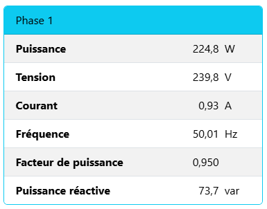

Si tu as des micro-onduleurs monophasés, l'openDTU pourra remonter ces informations concernant la partie AC:
  • Puissance
  • Tension
  • Courant
  • Fréquence
  • Facteur de puissance
  • Puissance réactive
OK, merci. Le facteur de puissance est un indicateur intéressant mais apparemment il n’y a pas d’information sur le déphasage entre phases disponible dans la table d’échange.
