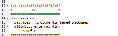

j’avais zapper c’est ajout lol. je vais le rajouter dans le tuto.
Juste /config , suffit.
homeassistant:
  allowlist_external_dirs:
  - /config
Chez moi

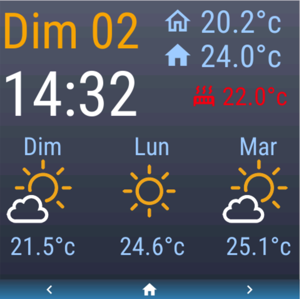

J’en suis a vouloir afficher quelques info meteo
Je me suis inspiré de ton template mais il ne fonctionne plus
Apres des recherches, j’ai vu que le code a changé
J’ai essayé d’adapter mais je coince.
Pourrais tu reposter ton template meteo mis a jour avec weather.get_forecasts
merci
Oui, le template fonctionne plus depuis avril. J’ai pas mis a jour encore, je vais le faire.

J’ai essayé ca mais ca remonte rien
- trigger:
      - platform: state
        entity_id: weather.toulouse #entité météo france
      - service: weather.get_forecasts
          type: daily
        response_variable: daily
  sensor:
    - name: Météo toulouse J0
      unique_id: meteo_toulouse_j0
      state: "{{ daily['weather.toulouse'].forecast[0].condition | default(0) }}"
      attributes:
        temperature: "{{daily['weather.toulouse'].forecast[0].temperature | float(0) }}"
        templow: "{{ daily['weather.toulouse'].forecast[0].templow | float(0) }}"
        humidite: "{{ daily['weather.toulouse'].forecast[0].humidity | int(0) }}"
        precipitation: "{{ daily['weather.toulouse'].forecast[0].precipitation | float(0) }}"
@jcr
J’ai maj le tuto, avec les templates a jour.
Ca marche nickel :+1::grin:
Et quelle réactivité !
bravo et merci

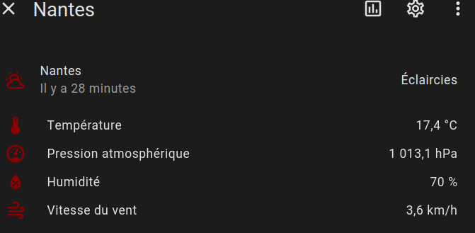

Bonjour et merci pour le travail déjà accompli , j’ai à cause de toi acheté l’elecrow 7" .

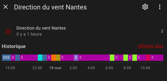

Petite bug sur la météo avec la direction du vent exemple pour moi qui suis nantais mais peut importe la ville
- obj: "p1b220"
  properties:
    "text": "{{ states('sensor.direction_vent_nantes') }}"
le sensor.direction_vent_nantes n’existe pas, au plus proche y a l’attribut wind speed de weather.nantes qui à une direction cardinale
je suis un peu boulet et ne sais pas trop comment corrigé
Bonjour @tomj44300,
J’utilise un template et j’ai oublier de le partager.
{% set direction = ['N','NNE','NE','ENE','E','ESE','SE','SSE','S','SSO','SO','OSO','O','ONO','NO','NNO','N'] %}
{% set degree = state_attr('weather.xxxxx', 'wind_bearing')|int(0) %}
{% if degree > 1 %}
  {{ direction[((degree+11.25)/22.5)|int(0)] }}
  {{ "\uE156" }}

salut merci pour la correction mais j’ai encore un petit bug , j’ai souvent X qui s’affiche à la place de la direction
orange ESE , vert NSE ,jaune ENE, rouge N
mais je crois que c’est parce qu’il n’y en a quasiment pas (je confirme visuellement) et que météo France ne remonte pas l’info dans ce cas
le X ont doit comprend pas de vent je suppose
C’est exactement ça. J’ai mis une icones X pour dire pas de vent. Quand ta moins de 4km/h du vent , sa affichera la croix.

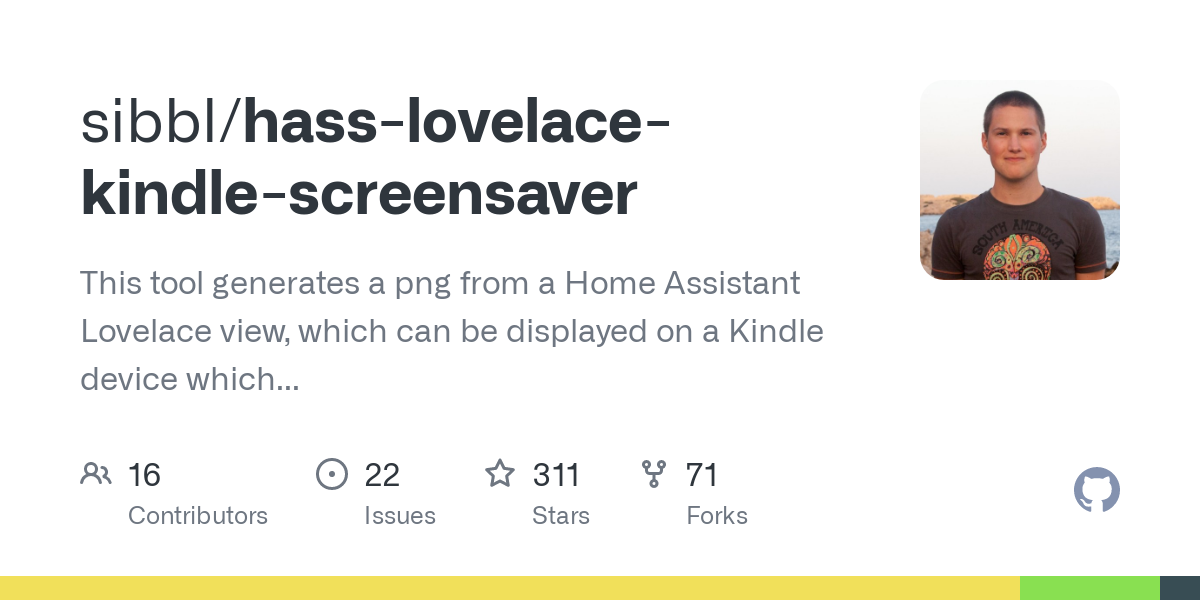

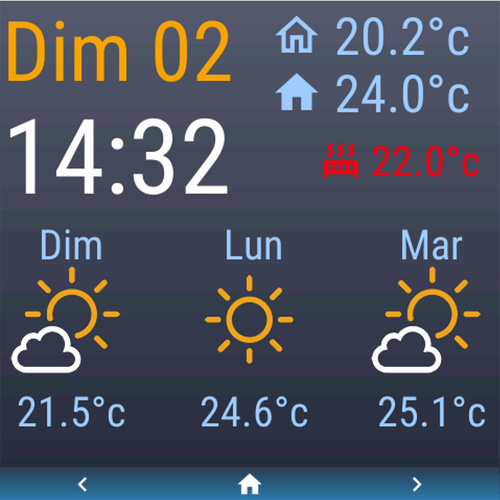

Comme je n’arrive pas à faire des graphiques, je réalise des screenshots de mes dashboard et je les envois sur l’openhasp.
Pour faire les screenshots, j’utilise :
Puis avec un script automatique j’envoie les screenshots sur l’openhasp :
###### Push image ###########
- id: push_image
  alias: push image
  - platform: time_pattern
    minutes: "/5"
    - service: openhasp.push_image
        entity_id: openhasp.plate01
        image: http://192.168.1.28:5000/
    # Set the IP address to YOUR HA server
        obj: p3b2
        width: 480
        height: 480
        fitscreen: true
En espérant que ça puisse aider certains

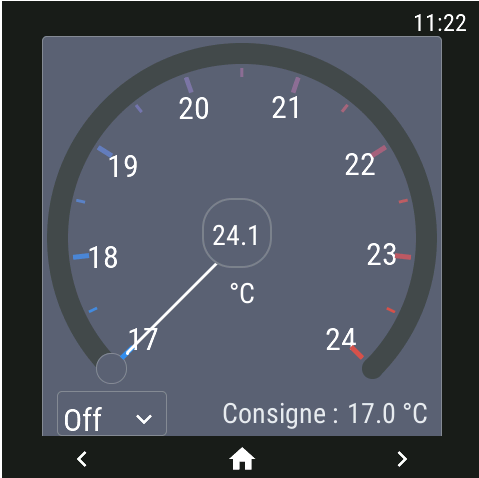

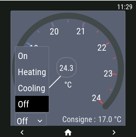

je me permets de vous solliciter pour avoir votre aide sur le thermostat et openhasp/home assistant.
Je suis parti des exemple de openhasp (Example Configurations - openHASP) pour réaliser le thermostat.
Je suis arrivé à configurer le bouton déroulant, la consigne et la barre/arc.
Cependant je souhaiterais modifier le nom afficher dans le bouton déroulant. Les noms sont : On - Off - Heating et Cooling.
J’ai essayé de modifier le nom dans le fichier openhasp.yaml sur le objet p3b43 qui contrôle le menu déroulant, mais sans succès. Il est lié au climate de HA il me semble.
Code dans le yaml :
   # Page 3: Thermostat
      - obj: "p3b20"  # arc slider
        properties:
          "val": "{{ state_attr('climate.pompe_a_chaleur','temperature') * 10 | int if not (is_state('climate.pompe_a_chaleur','unavailable')) }}"
          "min": "{{ state_attr('climate.pompe_a_chaleur','min_temp') * 10 | int if not (is_state('climate.pompe_a_chaleur','unavailable')) }}"
          "max": "{{ state_attr('climate.pompe_a_chaleur','max_temp') * 10 | int if not (is_state('climate.pompe_a_chaleur','unavailable')) }}"
          "line_color1": >
            {% if is_state('climate.pompe_a_chaleur', 'cool') %}

      - obj: "p3b43"  # dropdown with hvac_modes
        properties:
          "options": >
            {% if not (is_state('climate.pompe_a_chaleur','unavailable')) %}{%for mode in state_attr('climate.pompe_a_chaleur','hvac_modes')%}
            {%- if mode == 'off' -%}
            Off{{"\n"|e}}
            {%- elif mode == 'heat' -%}
            Heating{{"\n"|e}}
            {%- elif mode == 'cool' -%}
            Cooling{{"\n"|e}}
            {%- elif mode == 'heat_cool' -%}
            Heat/Cool{{"\n"|e}}
            {%- elif mode == 'dry' -%}
            Drying{{"\n"|e}}
            {%- else -%}
            On{{"\n"|e}}
            {%- endif -%}
            {%-if not loop.last%}{%-endif%}{%-endfor%}{% endif %}
          "val": >
            {{loop.index -1 if mode == states('climate.pompe_a_chaleur') }}
        event:
          "changed":
            - service: climate.set_hvac_mode
                entity_id: climate.pompe_a_chaleur
                hvac_mode: >
                  {% if text == "Off" -%}
                  off
                  {% elif text == 'Heating' -%}
                  heat
                  {% elif text == 'Cooling' -%}
                  cool
                  {% elif text == 'Heat/Cool' -%}
                  heat_cool
                  {% elif text == 'Drying' -%}
                  dry
                  {% endif -%}
Si vous avez une idée ou une solution.
Merci par avance.

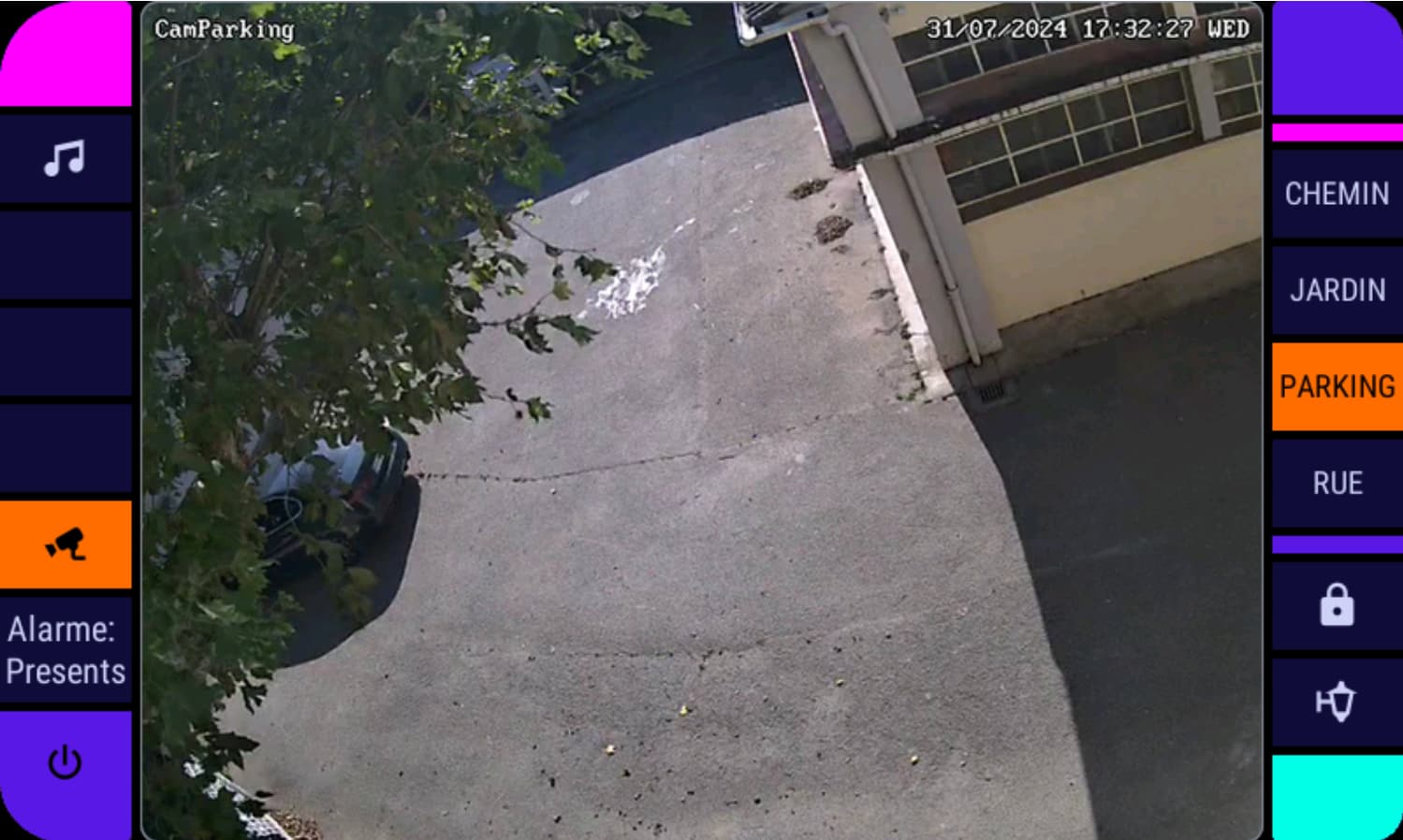

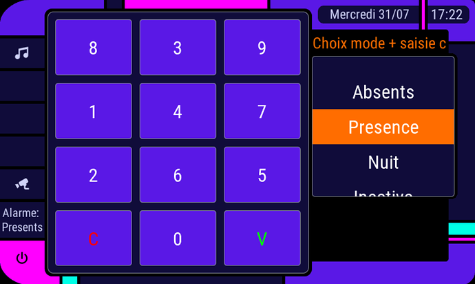

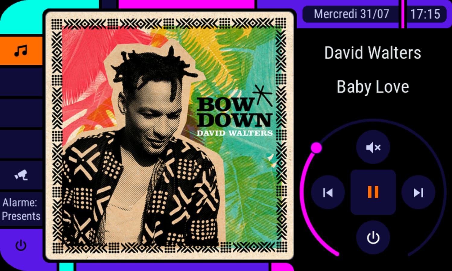

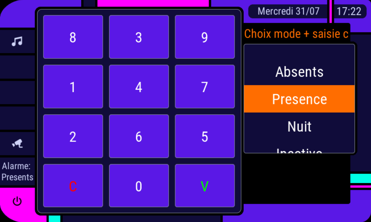

Salut tout le monde, j’me suis procuré un Crowpanel 7", est mise à part la fidélité des couleurs complètement dans les choux, j’ai pu faire ce que je voulais, voici le moment du partage!
Je suis parti sur une interface inspirée de StarTrek LCARS, pas spécialement fan de la série mais je trouve le design « simple et élégant » ^^
Me reste 3 boutons sur la gauche pour les futures pages (ouvrants, arrosage et… j’sais pas quoi)

{"page":1,"id":20,"obj":"arc","x":510,"y":190,"w":300,"h":300,"bg_opa":"0","min":5,"max":60,"border_side":0,"type":0,"rotation":0,"start_angle":120,"end_angle":60,"start_angle10":120,"end_angle10":60,"adjustable":true,"line_width":"5","line_width10":"7","line_color":"#120d38","line_color10":"#ff00ff","bg_color20":"#ff00ff","border_width20":2,"border_color20":"#120d38","pad_top20":8,"pad_bottom20":8,"pad_left20":8,"pad_right20":8}    {"page":1,"id":21,"obj":"btn","x":40,"y":120,"w":60,"h":60,"comment":"previous","border_side":0,"bg_color":"#120d38","text_color":"#cad3f5","text":"\uE4AE","text_font":32,"align":"center","parentid":20}
    {"page":1,"id":22,"obj":"btn","x":110,"y":110,"w":80,"h":80,"comment":"play_pause","border_side":0,"bg_color":"#120d38","text_color":"#ff6c00","text":"\uE40A","text_font":36,"align":"center","parentid":20}
    {"page":1,"id":23,"obj":"btn","x":200,"y":120,"w":60,"h":60,"comment":"next","border_side":0,"bg_color":"#120d38","text_color":"#cad3f5","text":"\uE4AD","text_font":32,"align":"center","parentid":20}
    {"page":1,"id":24,"obj":"btn","x":120,"y":40,"w":60,"h":60,"comment":"mute","border_side":0,"bg_color":"#120d38","text_color":"#cad3f5","text":"\uE75F","text_font":32,"align":"center","parentid":20}
    {"page":1,"id":25,"obj":"btn","x":120,"y":200,"w":60,"h":60,"comment":"power","border_side":0,"bg_color":"#120d38","text_color":"#cad3f5","text":"\uE425","text_font":32,"align":"center","parentid":20}
// ----------------------------------------------------------------- media cover
{"page":1,"id":30,"obj":"obj","x":80,"y":20,"w":440,"h":440,"radius":10,"border_side":0,"clip_corner":1}
    {"page":1,"id":31,"obj":"img","src":"L:/mass_off_440x440.png","parentid":30}
    {"page":1,"id":32,"obj":"img","src":"","hidden":"true","parentid":30}
{"page":1,"id":41,"obj":"img","x":610,"y":80,"w":100,"h":100,"src":"L:/logo_spotify_100x100.png"}
// ------------------------------------------------------------ misc information
{"page":1,"id":91,"obj":"label","x":555,"y":12,"h":30,"w":200,"text":"Mercremanche 66 Octobrier","text_font":22,"align":"left","text_color":"#cad3f5"}
{"page":1,"id":92,"obj":"label","x":725,"y":8,"h":30,"w":200,"text":"33:33","text_font":24,"align":"left","text_color":"#cad3f5"}
{"page":1,"id":93,"obj":"btn","x":180,"y":0,"w":25,"h":15,"comment":"alarme state","bg_color":"#8ecfdb","radius":0,"border_side":0}

// ===================================================================== CAMERAS PAGE 05
{"page":5,"id":1,"obj":"img","x":0,"y":0,"src":"L:/uss_nirlnaeth_p05.png"}
// -------------------------------------------------------------------- snapshot
{"page":5,"id":10,"obj":"obj","btn_pos":1,"x":80,"y":0,"w":640,"h":480,"radius":10,"clip_corner":1}
    {"page":5,"id":11,"obj":"img","src":"","parentid":10,"comment":"height 470"}
// ------------------------------------------------------------- cameras buttons
{"page":5,"id":21,"obj":"btn","x":725,"y":85,"w":75,"h":50,"bg_color":"#120d38","text":"CHEMIN","text_color":"#cad3f5","text_color01":"black","radius":0,"border_side":0,"text_font":18,"toggle":"true"}
{"page":5,"id":22,"obj":"btn","x":725,"y":140,"w":75,"h":50,"bg_color":"#120d38","text":"JARDIN","text_color":"#cad3f5","text_color01":"black","radius":0,"border_side":0,"text_font":18,"toggle":"true"}
{"page":5,"id":23,"obj":"btn","x":725,"y":195,"w":75,"h":50,"bg_color":"#120d38","text":"PARKING","text_color":"#cad3f5","text_color01":"black","radius":0,"border_side":0,"text_font":18,"toggle":"true"}
{"page":5,"id":24,"obj":"btn","x":725,"y":250,"w":75,"h":50,"bg_color":"#120d38","text":"RUE","text_color":"#cad3f5","text_color01":"black","radius":0,"border_side":0,"text_font":18,"toggle":"true"}
// ---------------------------------------------------------------- misc buttons
{"page":5,"id":25,"obj":"btn","x":725,"y":320,"w":75,"h":50,"bg_color":"#120d38","text":"\uE33E","text_color":"#cad3f5","text_color01":"black","radius":0,"border_side":0,"text_font":28,"toggle":"false"}
{"page":5,"id":26,"obj":"btn","x":725,"y":375,"w":75,"h":50,"bg_color":"#120d38","text":"\uF020","text_color":"#cad3f5","text_color01":"black","radius":0,"border_side":0,"text_font":28,"toggle":"true"}
// ======================================================================= ALARM PAGE 06
{"page":6,"id":1,"obj":"img","x":0,"y":0,"src":"L:/uss_nirlnaeth_p06.png"}
{"page":6,"id":10,"obj":"btnmatrix","bg_color40":"#5b19e2","radius":10,"bg_color":"#120d38","x":80,"y":20,"w":440,"h":440,"toggle":"true","one_check":"true","options":["8","3","9","\n","1","4","7","\n","2","6","5","\n","#FF0000 C#","0","#00FF00 V#"]}
{"page":6,"id":20,"obj":"roller","x":525,"y":95,"w":240,"h":235,"bg_color":"#120d38","options":"Absents\nPresence\nNuit\nInactive","mode":0,"rows":4}
{"page":6,"id":21,"obj":"label","x":525,"y":58,"w":225,"h":30,"comment":"alarm mode","text":"Choix mode + saisie code","mode":"loop","align":"center","text_font":26,"text_color":"#ff6c00"}
{"page":6,"id":91,"obj":"label","x":555,"y":12,"h":30,"w":200,"text":"Mercremanche 66 Octobrier","text_font":22,"align":"left","text_color":"#cad3f5"}
{"page":6,"id":92,"obj":"label","x":725,"y":8,"h":30,"w":200,"text":"33:33","text_font":24,"align":"left","text_color":"#cad3f5"}
{"page":6,"id":93,"obj":"btn","x":180,"y":0,"w":25,"h":15,"comment":"alarme state","bg_color":"#8ecfdb","radius":0,"border_side":0}
{"page":6,"id":94,"obj":"btn","x":135,"y":465,"w":340,"h":15,"comment":"alarme state","bg_color":"#120d38","radius":0,"border_side":0}

    # ____________________________________________________________ alarm
    - obj: "p0b16"
      properties:
        "text": "{{ states('sensor.tplt_alarmo') }}"
        <<: &alarm_color
          "bg_color": >
              {% if states('alarm_control_panel.alarme_maison') == "armed_home"  -%}
                #120d38
              {% elif states('alarm_control_panel.alarme_maison') == "armed_night" -%}
                lime
              {% elif states('alarm_control_panel.alarme_maison') == "armed_away" -%}
                violet
              {% elif states('alarm_control_panel.alarme_maison') == "triggered" -%}
                red
              {% elif states('alarm_control_panel.alarme_maison') == "disarmed" -%}
                gray
              {% else -%}
                yellow
              {% endif -%}
          "text_color": >
                #cad3f5
              {% else -%}
                black
              {% endif -%}
      event:
        "down":
          - service: number.set_value
              value: "6"
              entity_id: number.crowpanel_page_number
        "long":
          - service: alarm_control_panel.alarm_arm_night
              entity_id:
                - alarm_control_panel.alarme_maison
              code: "5299"

    # ============================================================= MEDIA PLAYER PAGE 01
    - obj: "p1b11" # artist label
      properties:
        "text": "{{ state_attr('media_player.nest_mini_office','media_artist') if state_attr('media_player.nest_mini_office','media_artist') else '-' }}"
        <<: &mp_playing
          "hidden": "{{ 'false' if (states('media_player.nest_mini_office') not in ['unavailable','off']) else 'true' }}"
    - obj: "p1b12" # title label
      properties:
        "text": "{{ state_attr('media_player.nest_mini_office','media_title') if state_attr('media_player.nest_mini_office','media_title') else '-' }}"
        <<: *mp_playing
    - obj: "p1b20" # volume slider
      properties:
        "val": >
          {% if (state_attr('media_player.nest_mini_office','volume_level') != none and states('media_player.nest_mini_office') not in ['unavailable', 'unknown']) %}
          {{ state_attr('media_player.nest_mini_office','volume_level') * 100 | int(default=80) }}
        "click": "{{ 'false' if states('media_player.nest_mini_office') in ['unavailable', 'unknown'] else 'true' }}"
        <<: *mp_playing
      event:
        "changed":
          - service: media_player.volume_set
              entity_id: media_player.nest_mini_office
              volume_level: "{{ val | int / 100 }}"
        "up":
    - obj: "p1b21" # prev
      properties:
        "text_opa": "{{ '80' if states('media_player.nest_mini_office') in ['unavailable', 'unknown'] else '255' }}"
      event:
        "down":
          - service: media_player.media_previous_track
    - obj: "p1b22" # play/pause
      properties:
        "text": >
          {% if is_state('media_player.nest_mini_office', 'playing') %}
          {{ "\uE3E4" | e }}
          {{ "\uE40A" | e }}
        "radius": >
            10
            255
      event:
        "down":
          - service: media_player.media_play_pause
        "long":
          - service: media_player.media_stop
    - obj: "p1b23" # next
      properties:
      event:
        "down":
          - service: media_player.media_next_track
    - obj: "p1b24" # mute
      properties:
        "text_color": >
          {% if state_attr('media_player.nest_mini_office', 'is_volume_muted') %}
            red
            #cad3f5
      event:
        "down":
          - service: media_player.volume_mute
              is_volume_muted:  >
                  false
                  true
    - obj: "p1b25" # power
      properties:
        "text_color": "{{ '#B00000' if states('media_player.nest_mini_office') == 'off' else '#FFFFFF' }}"
      event:
        "down":
          - service: media_player.toggle
    - obj: "p1b41" # spotcast logo
      properties:
        <<: &mp_not_playing
          "hidden": "{{ 'false' if (states('media_player.nest_mini_office') not in ['playing','paused','idle','buffering']) else 'true' }}"
      event:
        "down":
          - service: script.turn_on
              entity_id: script.spotcast_office
    # ========================================================================== PAGE 05
    # --------------------------------------------------------- snapshot buttons
    # ________________________________________________________ camchemin
    - obj: "p5b21"
      event:
        "up":
              obj: p5b11
              image: # your_camera_stream
              width: 480
              entity_id: openhasp.crowpanel
          - service: openhasp.command
              keyword: p5b22.val
              parameters: "0"
              keyword: p5b23.val
              parameters: "0"
              keyword: p5b24.val
              parameters: "0"
    # ________________________________________________________ camjardin
    - obj: "p5b22"
      event:
        "down":
              obj: p5b11
              width: 480
              keyword: p5b21.val
              parameters: "0"
              keyword: p5b23.val
              parameters: "0"
              keyword: p5b24.val
              parameters: "0"
    # _______________________________________________________ camparking
    - obj: "p5b23"
      event:
        "down":
              obj: p5b11
              width: 480
              keyword: p5b21.val
              parameters: "0"
              keyword: p5b22.val
              parameters: "0"
              keyword: p5b24.val
              parameters: "0"
    # ___________________________________________________________ camrue
    - obj: "p5b24"
      event:
        "down":
              obj: p5b11
              width: 480
              keyword: p5b21.val
              parameters: "0"
              keyword: p5b22.val
              parameters: "0"
              keyword: p5b23.val
              parameters: "0"

    # ========================================================================== PAGE 06
    - obj: "p6b20"
      properties:
        "val": >
          {% if is_state('input_select.alarm_mode_openhasp', 'arm_away') %}
            0
          {% elif is_state('input_select.alarm_mode_openhasp', 'arm_home') %}
            1
          {% elif is_state('input_select.alarm_mode_openhasp', 'arm_night') %}
            2
          {% elif is_state('input_select.alarm_mode_openhasp', 'disarm') %}
            3
      event:
        "changed":
          - service: input_select.select_option
              option: >
                {% if val == 0 %}
                  arm_away
                {% elif val == 1 %}
                  arm_home
                {% elif val == 2 %}
                  arm_night
                {% elif val == 3 %}
                  disarm
              entity_id: input_select.alarm_mode_openhasp
