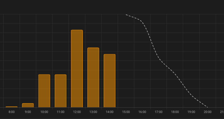

Ok, du coup j’ai créé une automation pour limiter le nombre d’appel en me basant sur ce que tu as partagé plus haut. Avant celà, il faut reset quelque chose au niveau de solcast pour que les appels à l’API fonctionnent à nouveau ?
non c’est a minuit que ton compteur reviens a zero , les vieux utilisateurs on a eu de la chance c’était 50 appels. mais comme j’ai encore un jeedom en fin de vie .
avec l’automation au dessu, je reste dans les clous :slight_smile:
Bha ecoute apparemment ton automation a remis les compteurs à 0, la courbe vient de réapparaitre !
Oui mais c’est pas optimale, en été, tu aura une mise a jour des infos que les 5h premiers heures donc jusqu’en fin de matinée, …
Regarde mon post plus haut pour échelonné ça de façon optimale
