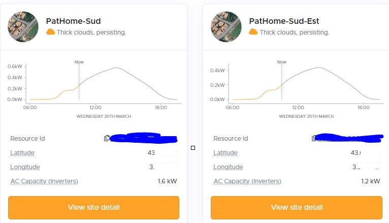

Merci, tu as mis quoi comme valeurs pour chacun des 2 grid en valeurs AC et DC?
Idem Ac puissance de tes micros onduleurs DC puissance des panneaux si j’ai bien compris :slight_smile:

Voici ce que j’ai mis pour 4 panneaux 425 et 4 MO IQ8HC qui delivre max 380w:
j’ai fait la meme chose…

donc t’as aussi IQ8HC? Ils produisent combien max en instantané actuellement? Chez moi c’est 361w et apparemment c’est un max pour des panneaux 425w

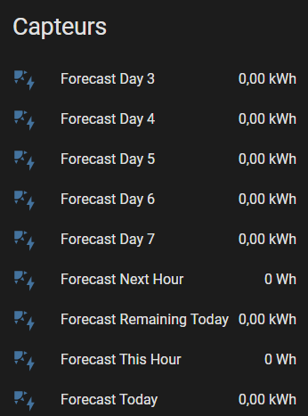

Hello ! aux utilisateurs de solar cast, vous avez toujours les prévisions en ce moment ? Plus rien chez moi, je ne sais pas pourquoi…
je viens de verifier toujours ok
attention maj ce matin :slight_smile:
Je n’ai plus aucune donnée qui remonte de mon coté…savez vous ce que je peux verifier ?
attention je crois que l’api est limité a 10 connexion pour le compte recent et 50 pour les vieux . si tu dépasse ton quto tu as plus de remontées
