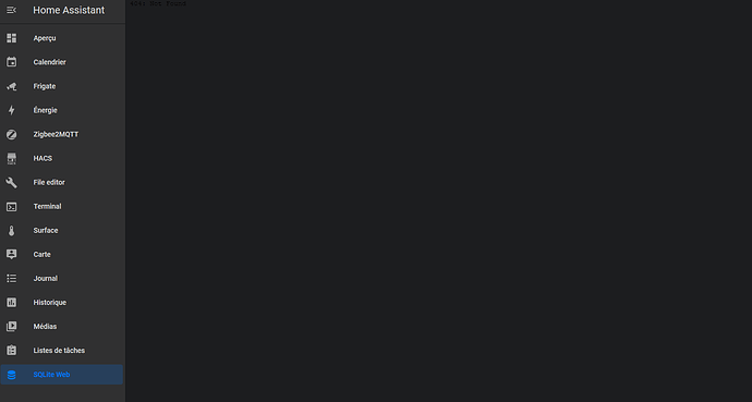

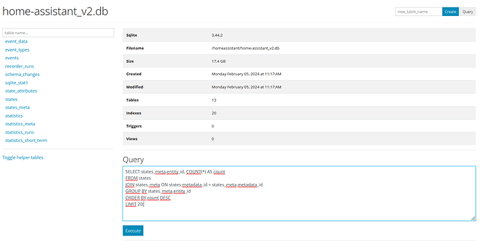

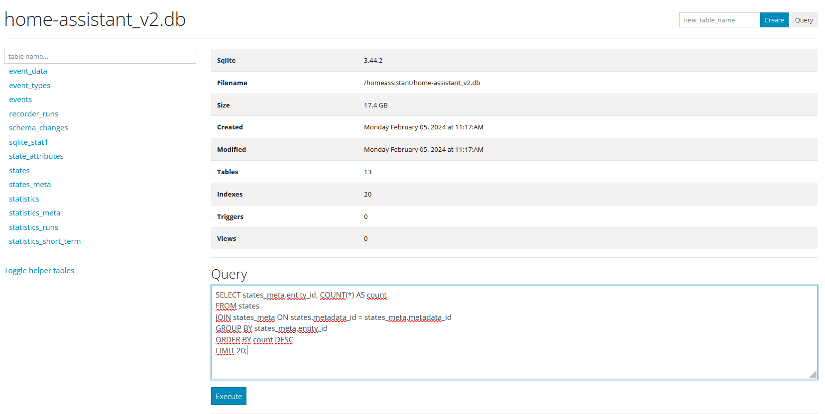

Je viens d’installer Sqlite-web pour voir un peu comment optimiser ma base de données qui est énorme, je viens de m’en rendre compte, là c’est une urgence qu’elle diminue. Je ne parviens pas à le faire fonctionner.
Lorsque je fais ça :
J’obtiens ça :
J’ai aussi essayé via Terminal, mais ça na fonctionne pas non plus :
Vous faites comment???
Installe l’application sur un PC et copie ta DB sur le PC. Quand ta une DB trop grosse avec l’addon ca peu merder.
Plus de 17G, même ton PC va souffrir
Merci WarC0zes, j’ai pu accéder aux données, et en effet le PC a mis un temps fou !
