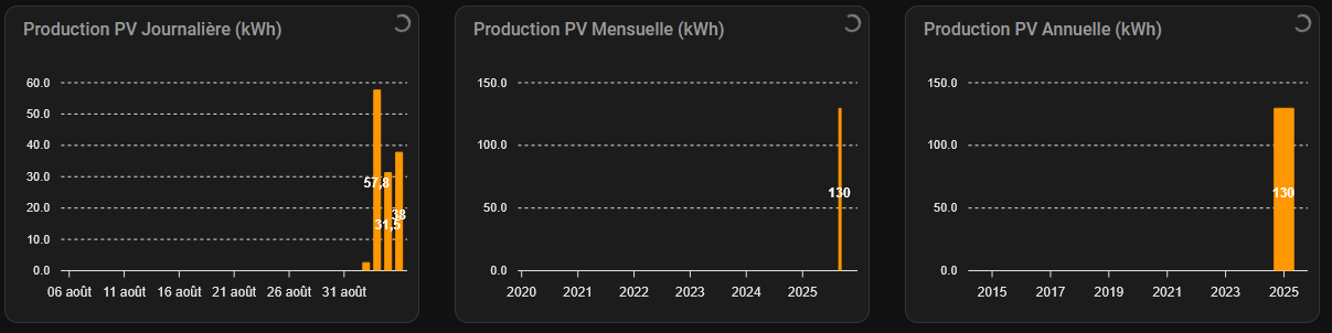

Re,
Et si, apex utilise l’historique des stats !!!
type: custom:apexcharts-card
graph_span: 30d
span:
  end: day
series:
  - entity: sensor.production_pv_totale
    name: PV Totale (journalier)
    type: column
    statistics:
      type: change
      period: day
      align: end
    show:
      datalabels: true
      extremas: false
header:
  show: true
  title: Production PV Journalière (kWh)
  colorize_states: true
apex_config:
  legend:
    show: false
  chart:
    stacked: true
  dataLabels:
    background:
      borderWidth: 0
      opacity: 0
  plotOptions:
    bar:
      borderRadius: 0
      dataLabels:
        position: center
Mince apparement ne fonctionne pas pour period YEAR… grrr
Merci!
Sébastien

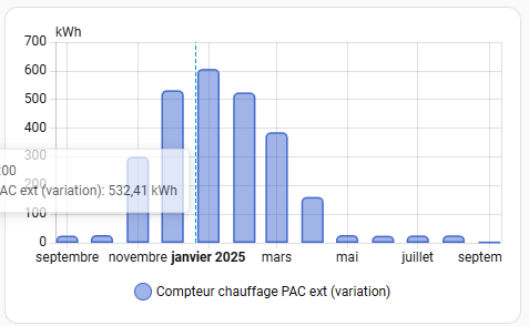

Ca n’irais pas pour ce que tu veux faire la card Statistics graph ? elle est intégrée au core et permet de faire pas mal de choses avant apex
Par exemple
type: statistics-graph
chart_type: bar
period: month
  - sensor.compteur_chauffage_pac_ext
stat_types:
  - change
days_to_show: 365
Oui j’ai essayé ça mais pas possible de customiser comme APEX, par exemple pas possible de changer la couleur des barres, pas possible d’afficher les valeurs sur les barres, etc … c’est très limité.
Et aussi ‘Year’ ne fonctionne pas…
J’ai besoin d’avoir des stats annuelles.
Merci,
Sébastien

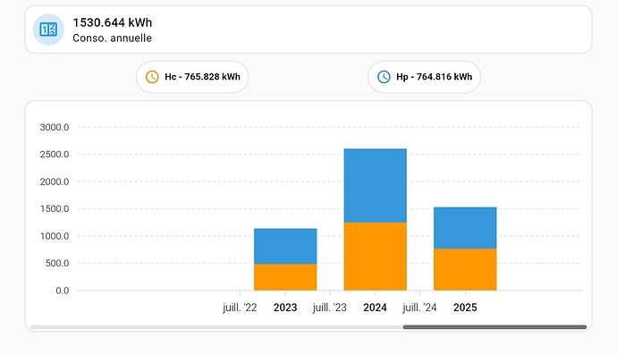

Un exemple (possiblement mal indenté)
        apex_config:
          stroke:
            width: 1
          chart:
            height: 250px
          legend:
            show: false
        span:
          start: year
          offset: "-3 year"
        graph_span: 4 year
        stacked: true
        cache: true
        series:
          - entity: sensor.linky_hc_yearly
            type: column
            group_by:
              func: max
              duration: 1 year
            statistics:
              type: state
          - entity: sensor.linky_hp_yearly
            type: column
            group_by:
              func: max
              duration: 1 year
            statistics:
              type: state

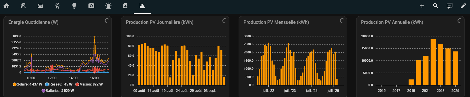

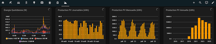

Salut @Tochy ,
OUI ! ceci fonctionne !!! Merci a vous tous pour le soutien et le partage :slight_smile:
J’ai utilisé le même template et l’ai ajusté pour la production du jour et mois.
apex_config:
  stroke:
    width: 10
  chart:
    type: bar
  legend:
    show: false
span:
  start: year
  offset: "-10 year"
graph_span: 11 year
stacked: true
cache: true
header:
  show: true
  title: Production PV Annuelle (kWh)
series:
    type: column
    group_by:
      func: diff
      duration: 1 year
    statistics:
      type: state
    show:
      datalabels: true
Il me reste encore a trouver le moyen de migrer mon historique de Jeedom vers HA et la tout sera OK. (il me semble avoir vu une intégration HACS pour cela …)
Edit : stats de Jeedom exportées et importées dans HA grace au HACS “Import Statistics“ :slight_smile:
Sébastien
