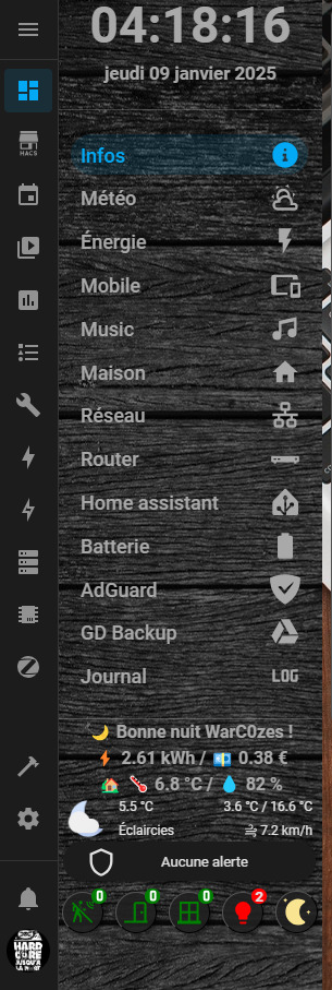

Moi, j'utilise un menu à gauche et rien en haut.

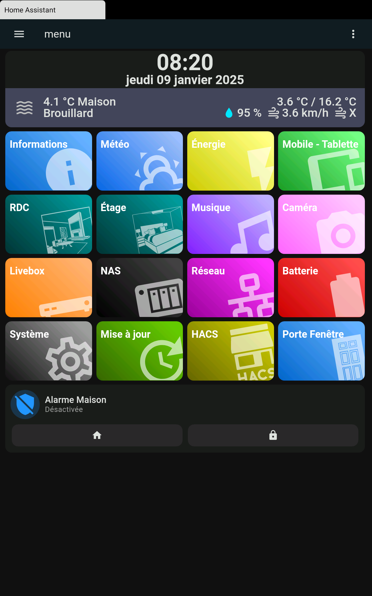

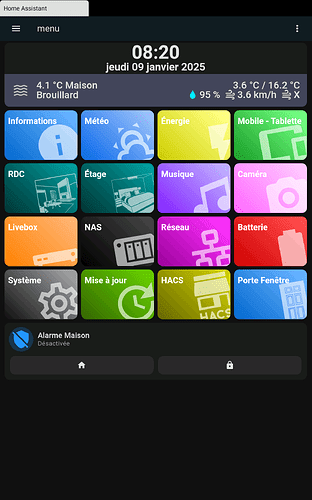

sur tablette et mobile:
Effectivement, à chacun son dashboard.
Personnellement je n'utilise ni menu à gauche ni menu en haut.
Une page principale depuis laquelle je navigue vers des sous-vues.

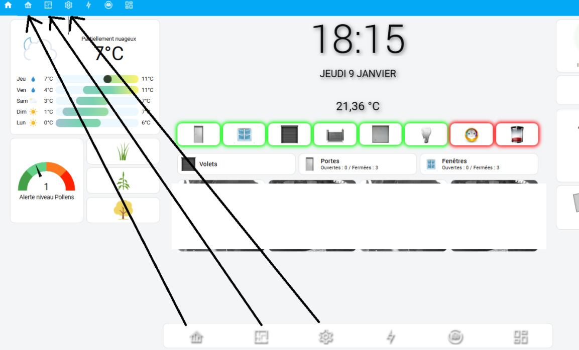

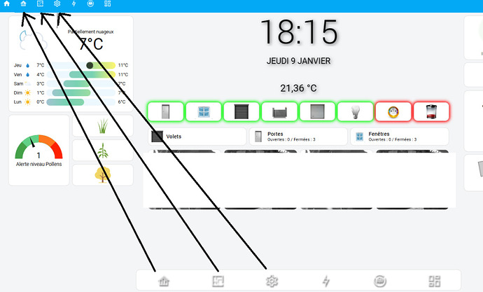

de mon coté, j'ai enlevé le menu du haut et de la gauche et j'utilise un menu maison qui le remplace, si je fait réapparaitre la ligne du haut, cela correspond parfaitement au menu du haut, mais cela me permet aussi d'enlever cette ligne bleu qui dénature a mon avis
comme ci dessous :
