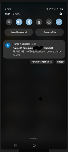

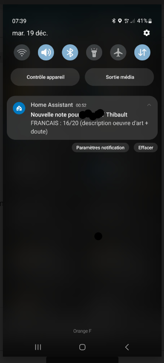

  • Un certain nombre de notifications vers les téléphones (pronote, lave-linge, sèche-linge, tarif EDF, état du système, surveillance conso d'eau, oubli lumières, surveillance crues etc...)

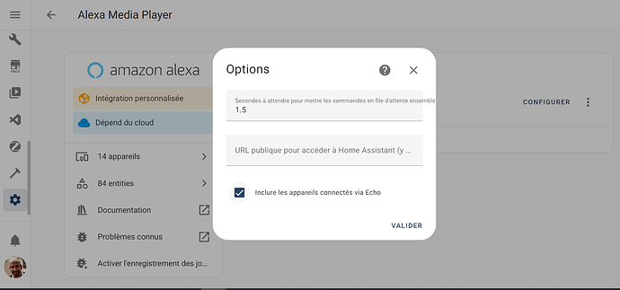

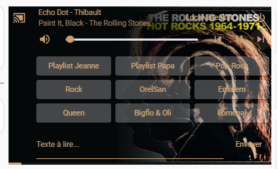

L'audio:
Chez nous la principale interface avec la domotique ce sont les Amazon Echo disposées un peu partout. Voir plus bas le bilan sur Alexa pour le détail... Elles sont utilisées à la fois:
  • pour le contrôle vocal:
    On peut contrôler à la voix les principaux éléments de la domotique (lumières, volets, interrupteurs) mais aussi faire des choses beaucoup plus élaborées car on peut aussi lancer des scripts.
  • pour les notifications:
    On peut faire dire ce que l'on veut à n'importe laquelle des amazon echo (seule ou en groupe) y compris les faire chuchoter la nuit pour ne pas réveiller toute la maison si la lessive est terminée...

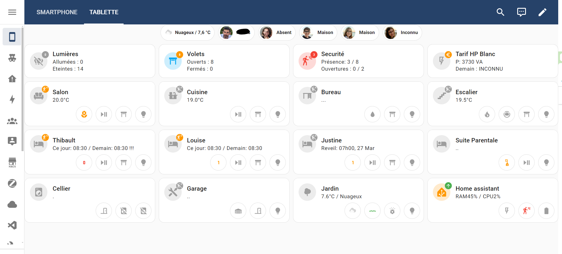

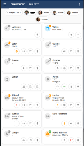

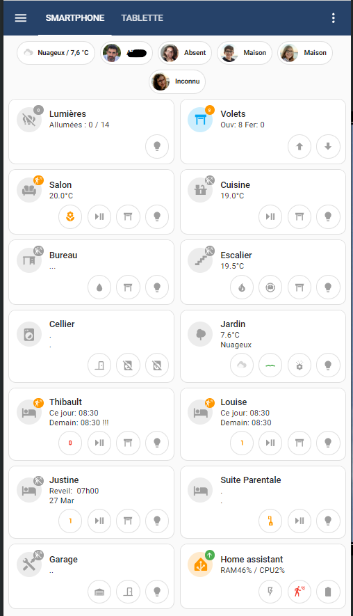

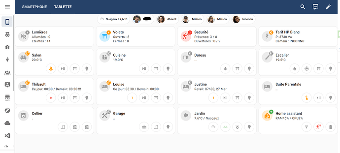

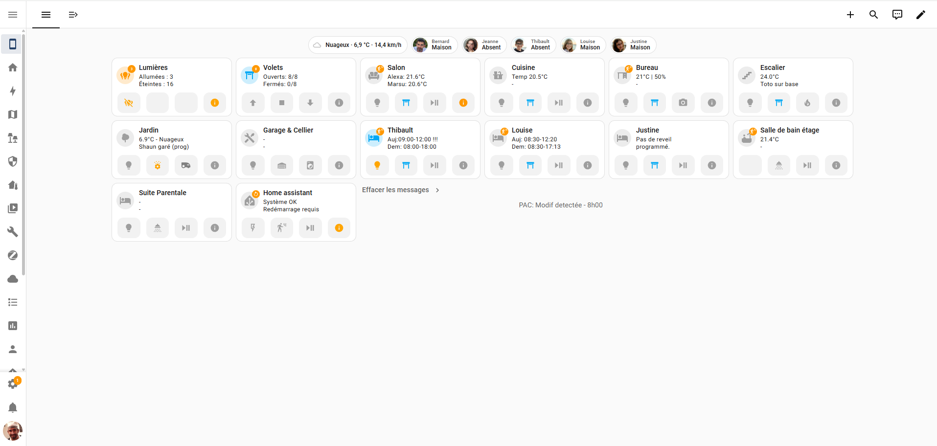

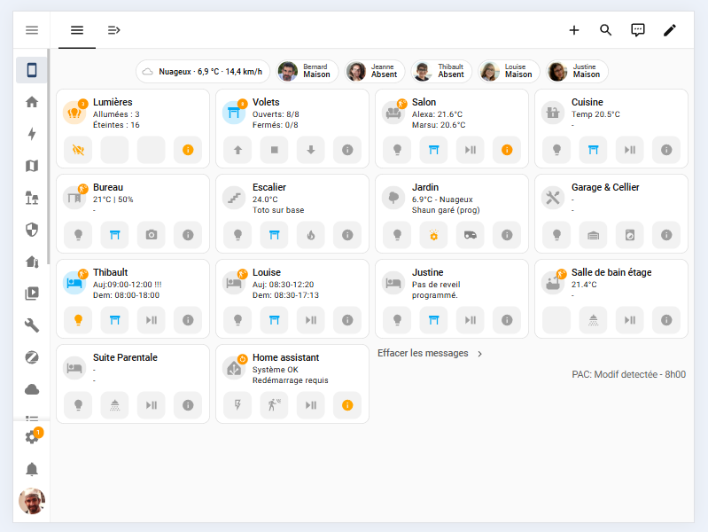

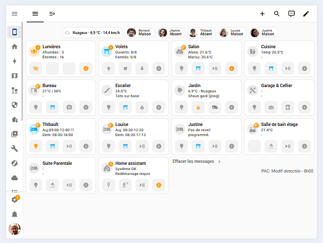

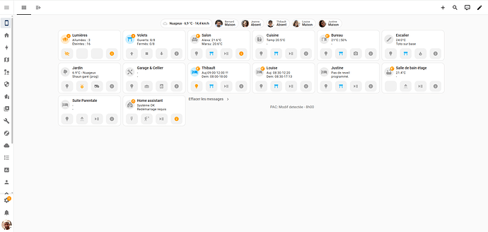

Le dashboard:
Affiché sur les appli companion et sur le smartphone fixe en mode wallpanel dans le bureau.
Dashboard, dont je suis finalement le principal utilisateur car la plupart des informations vraiment utiles arrivent via des notifications, et les contrôles sont le plus souvent fait à la voix.
Notre dashboard est très sobre (certains le trouveront trop sobre).
Il est basé sur des sections depuis quelques temps...
Il va été mis a jour pour le 1er avril 2026 (ce n'est pas un poisson): Présentation + [Mon Dashboard] BBE - #182 par BBE

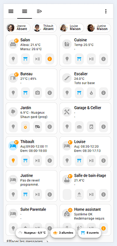

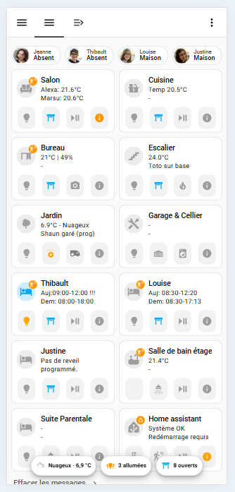

Une page qui s'adapte automatiquement :

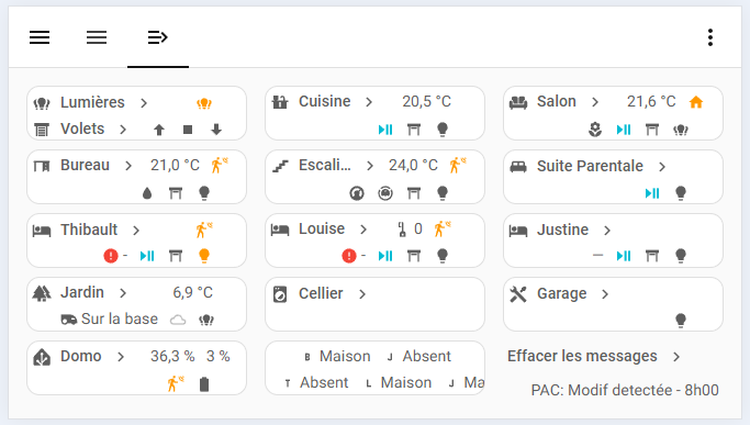

et un "nano dashboard" pour le vieux smartphone en mode wall-panel (basé sur des cartes heading uniquement):

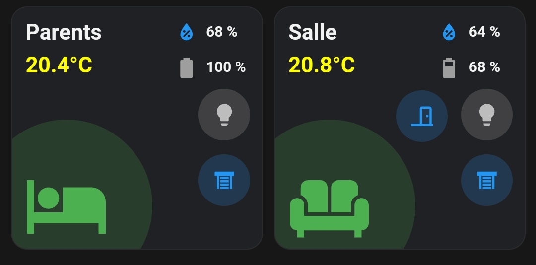

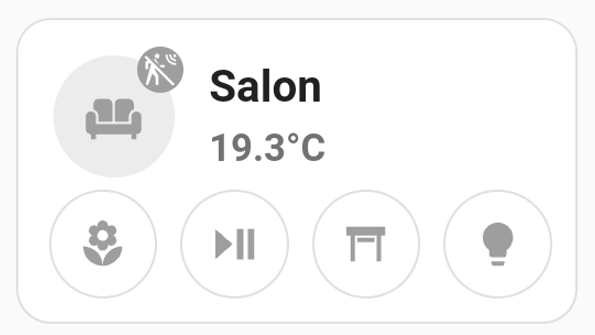

La "room card" mushroom.
Le dashboard est basé depuis le tout début sur les cartes mushroom que j'apprécie pour leur facilité, leur look et leur possibilité de personnalisation.
Cette collection de cartes m'a permis de démarrer un dashboard simple mais que je trouvais joli, puis de le modifier progressivement vers des choses de plus en plus personnalisées, mais "en douceur". J'en profite pour faire un grand merci à @piitaya pour cette famille de cartes magnifique et qui permettent de se faire un superbe dashboard très simplement.
Cependant, même si les cartes mushroom sont géniales, j'ai eu finalement besoin d'une carte de synthèse pour compacter un peu le dashboard, je vous la présente avec l'exemple de la carte de synthèse du salon:
La "room card" mushroom est faite de la façon suivante: il s'agit de la fusion (stack in) d'une carte mushroom template et d'une ligne de 4 mushroom chips.
Fonctions détaillées
Ci dessous la description détaillée de la carte salon. On s'appuie entièrement sur les possibilités offertes par la carte mushroom template et les quatre mushroom chips.
Avec la carte mushroom template (partie haute de la carte) :
  • L’icône de la carte template (canapé) : sa couleur dépend de l'état des lumières dans la pièce
  • Le titre (est fixe mais il pourrait être dynamique puisque c'est une carte template).
  • L'info secondaire (affiche via un template la température dans la pièce)
  • le badge de l’icône permet d'afficher l'état des détecteurs de mouvements (couleur et icone)
  • L'appui court sur l’icône du canapé (en fait sur toute la carte en dehors des chips...) est un raccourci menant à une sous vue dédiée au salon.
  • L'appui long sur l’icône du canapé (en fait sur toute la carte...) fait basculer (toggle) le group "light" de la pièce
La ligne de "chips" permet d'afficher des boutons supplémentaires (partie basse de la carte) :
  • L'appui court sur l’icône d'ampoule ouvre un pop-up avec toutes les lumières de la pièce
  • L'appui long sur l’icône d'ampoule fait basculer (toggle) la lumière principale de la pièce

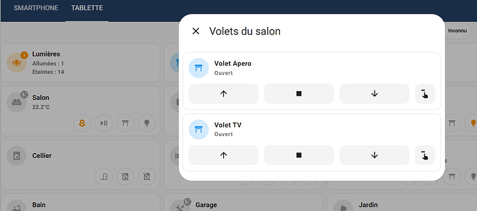

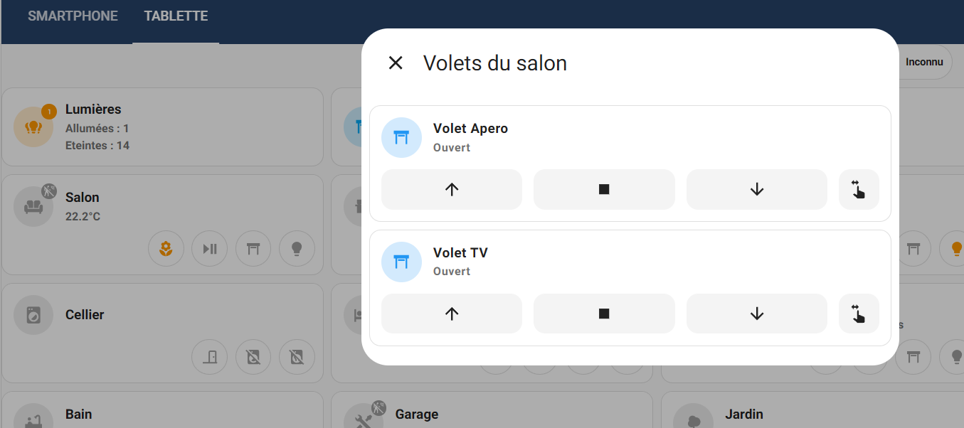

  • L'appui court sur l’icône de volet ouvre un pop-up avec tous les volets de la pièce
  • L'appui long sur l’icône de volets fait basculer (toggle) le groupe des volets de la pièce

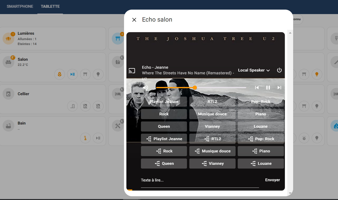

  • L'appui court sur l’icône media ouvre un pop-up avec un mini mediaplayer avec tous les raccourcis qui vont bien pour gérer l'amazon echo de la pièce et les raccourcis pour envoyer certains types de musique en multiroom
  • L'appui court sur l’icône de fleur ouvre un pop-up avec toutes les info du capteur miflora
Je n'ai pas joué avec les double clics (sauf une ou deux exception uniquement pour moi pour appeler des sous-vues très spécifiques), mais ils sont bien entendu disponibles sur la carte (via la carte mushroom template) et sur les mini icônes (via les mushroom chips)...
Pop Ups
La carte fait usage de pop up pour chaque appui court sur les chips (les doubles appui ou appui long permettent un usage rapide, ou des raccourcis spécifiques, voir fonctionnalités détaillées ci dessus):
Sur la lumière :
Sur les volets:
Sur le player:

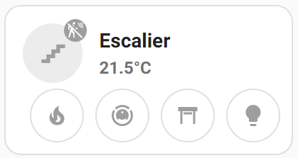

Carte escalier:

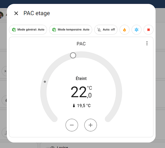

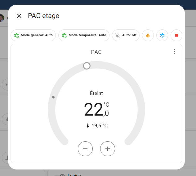

pop up PAC
le clic sur la flamme (icône et couleur fonction du mode de la PAC, ici OFF) affiche un pop up qui permet d'activer désactiver les modes auto de la PAC (été ou hiver) et de régler le thermostat si nécessaire.

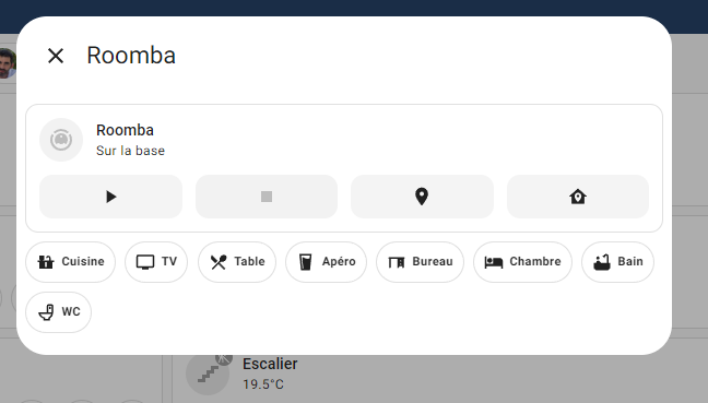

pop up Roomba
Le clic sur l’icône de l'aspi (couleur et icône dépendant du mode) affiche une carte mushroom "vacuum" et des raccourcis pour lancer le nettoyage dans chaque pièce:

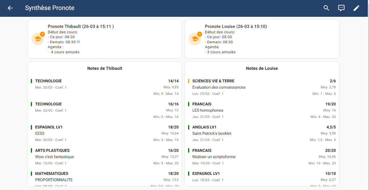

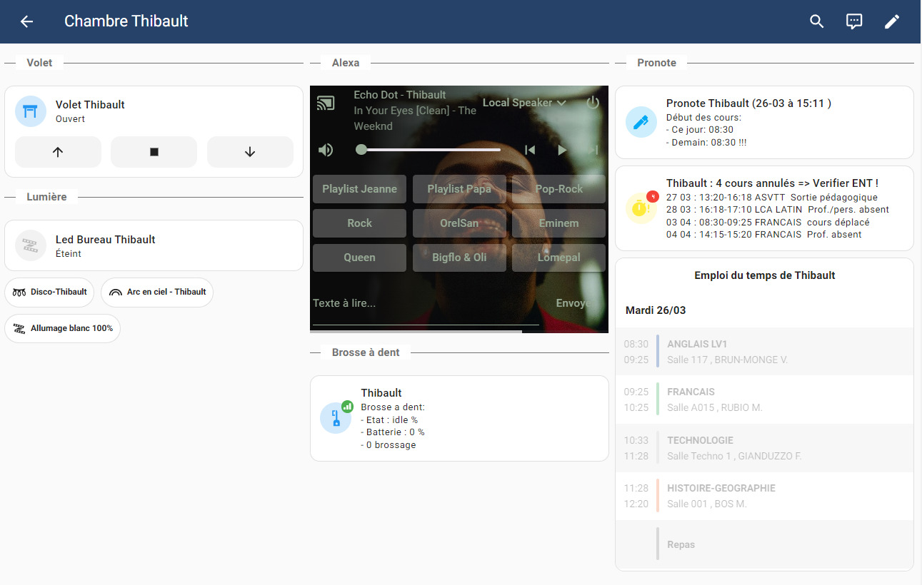

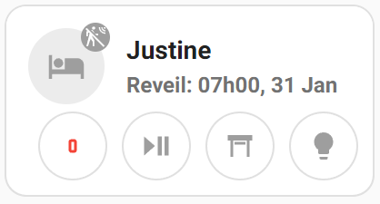

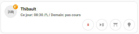

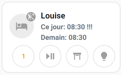

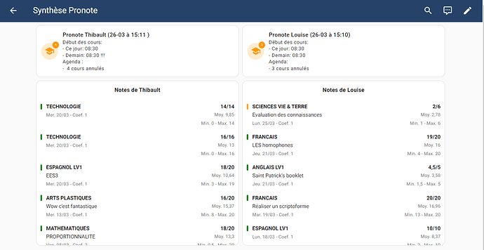

Carte enfants:
affichage de l'heure de début des cours, aujourd'hui et demain, et d'un /!\ si modif d'agenda sur le jour considéré pour les collégiens avec Pronote, de l'heure de réveil programmé sur Alexa pour la non collégienne.

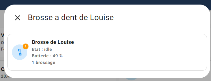

pop up oral B
Le clic sur le petit Numéro 1 (compteur de brossage de dent) affiche les infos de la brosse à dent

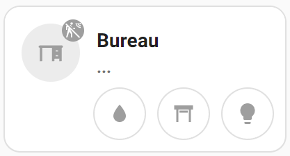

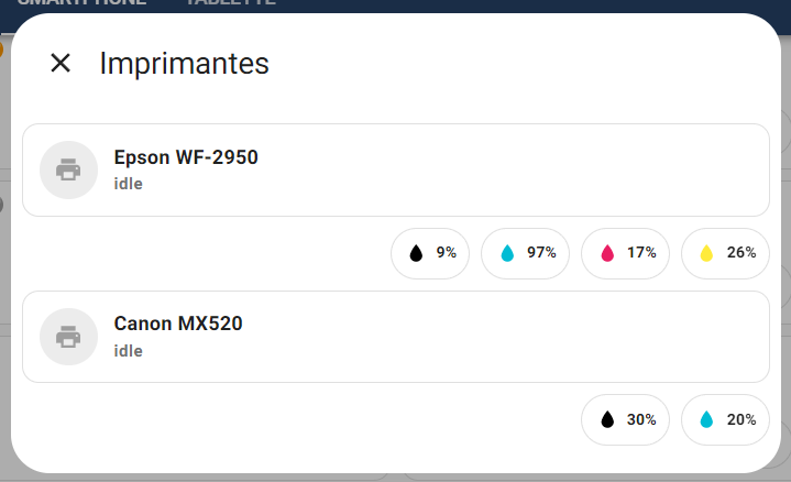

Carte bureau:
pop up imprimante
Le clic sur la petite goutte affiche les infos de l'imprimante avec des cartes mushroom entity

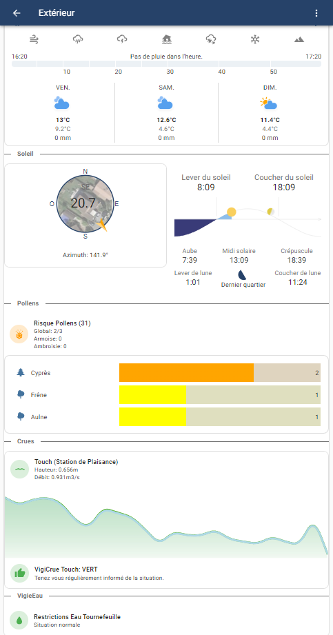

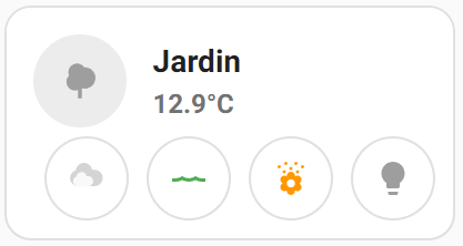

Carte Jardin

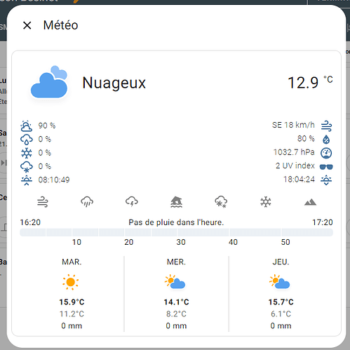

pop up météo
Le clic sur l’icône météo affiche la météo:

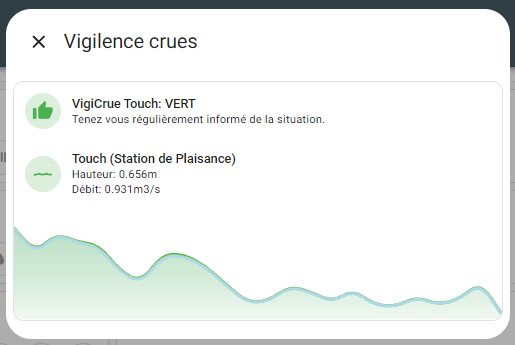

pop up crues
Le clic sur l’icône vague (couleur fonction du niveau de menace) affiche les infos de la station du cour d'eau proche grace à ce tuto - suivi des cours d'eau et les infos de VigieCrue grace à ce post: Récupérer le niveau d'alerte VigiCrue

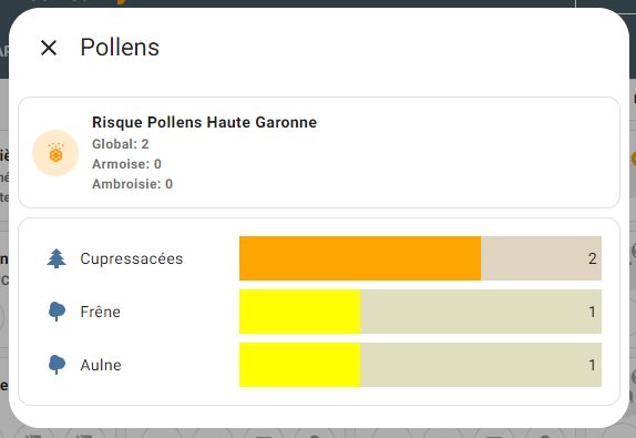

pop up pollens
Le clic sur l’icône fleur (couleur fonction du niveau de menace) affiche les pollens (avec une carte automatique) et les info générales et des allergènes intéressant la famille tirés de l'intégration pollens:

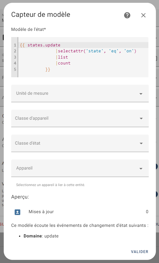

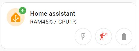

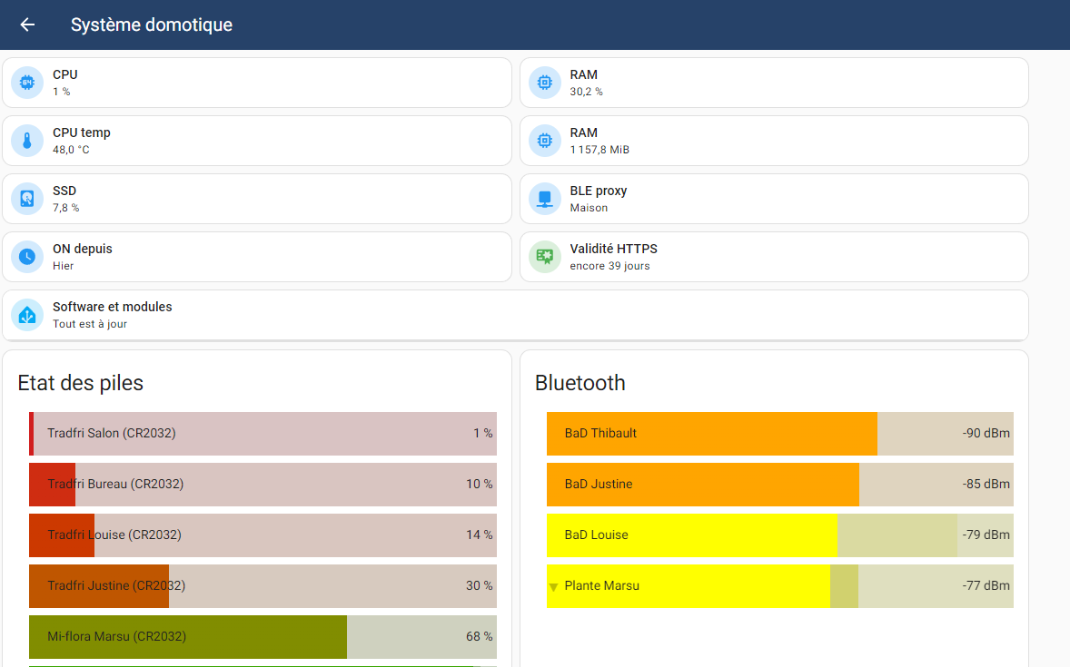

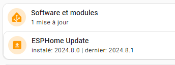

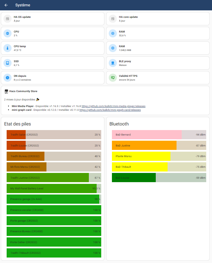

Carte Home Assistant
Affichage de la perfo du Mini PC.

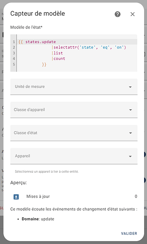

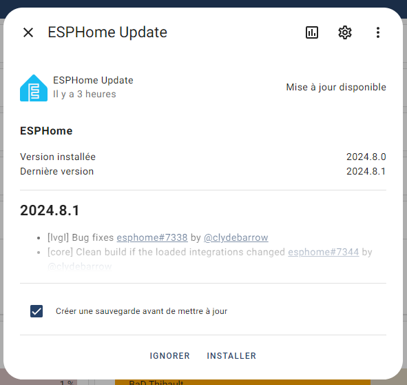

Icône colorée et badge vert si update HA core, HA os ou HACS disponible

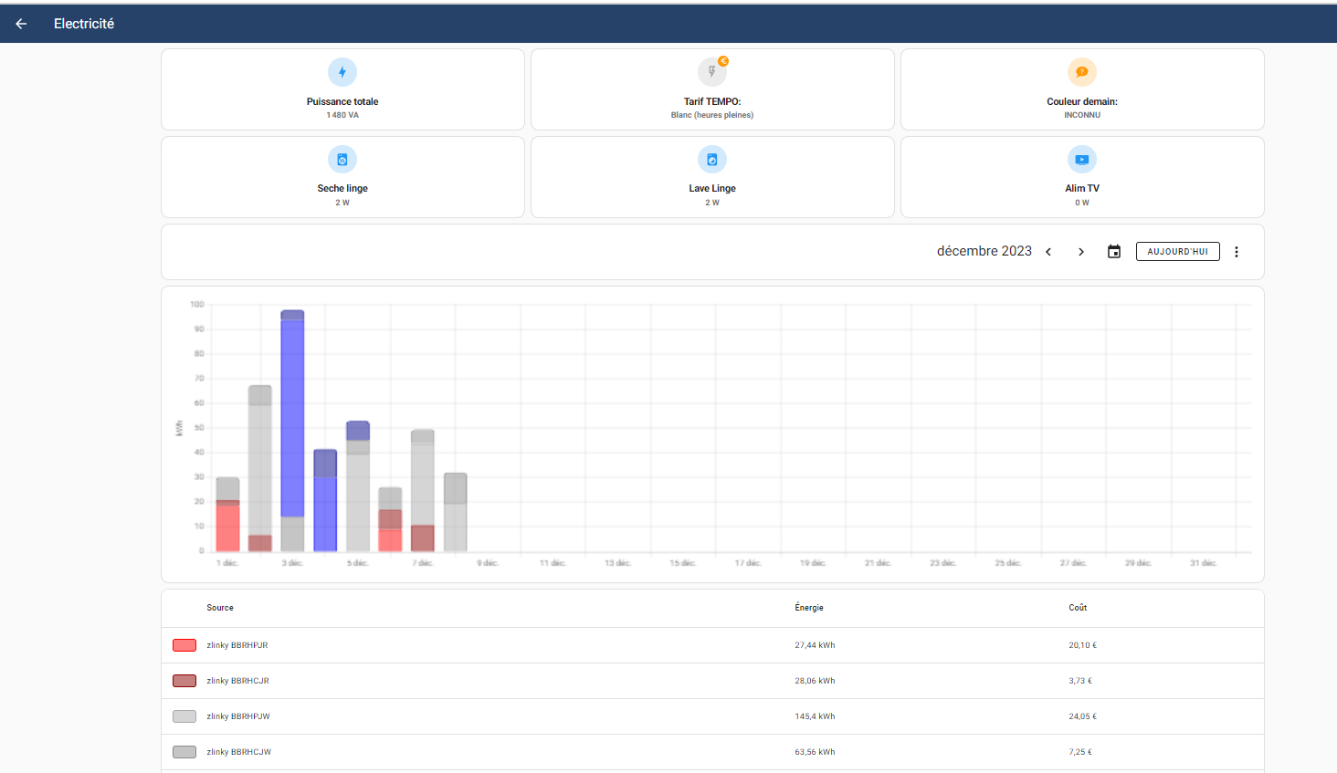

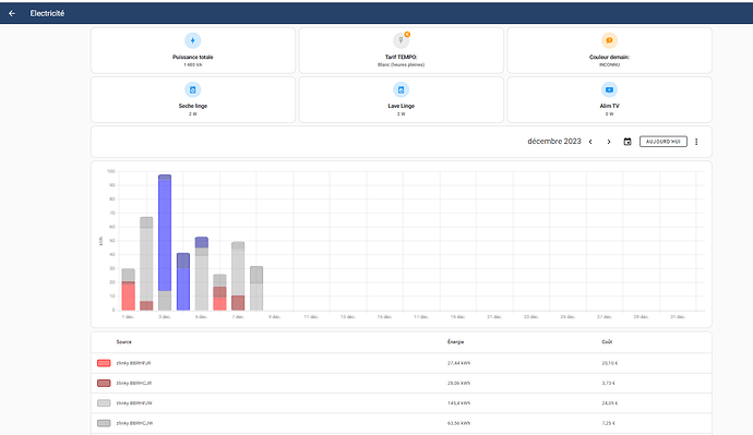

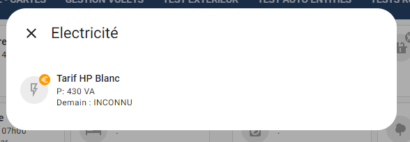

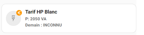

pop up Elec
Le clic sur l’icône eclair (qui varie en fonction du tarif TEMPO, ici jour Blanc) donne plus d'info sur l'état de l'Elec:

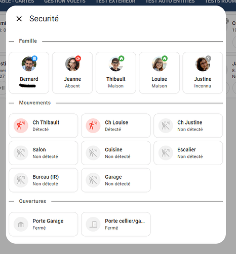

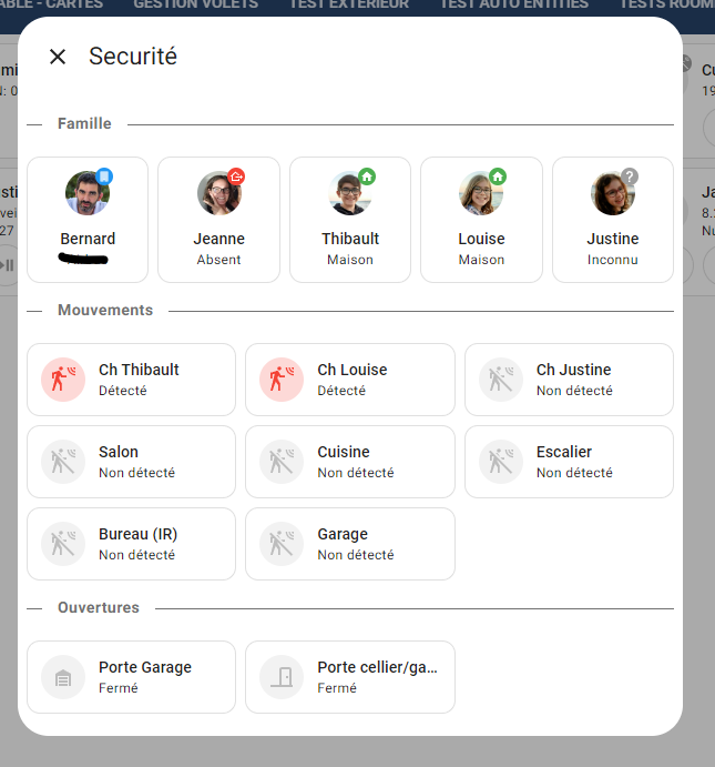

pop up Sécurité
Le clic sur l'icône pouce vert (ou détecteur de présence rouge suivant les cas) ouvre un pop up dédié aux détections de présence et ouvertures de porte::

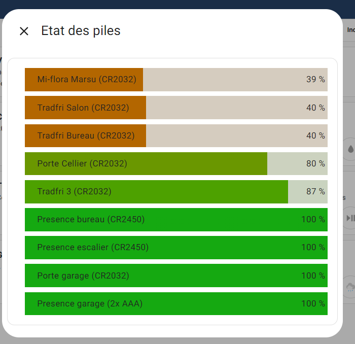

pop up piles
Le clic sur l’icône pile affiche la liste des batteries des senseurs domotiques à pile (avec le type de pile dans le friendly name) trouvée iciCarte automatique pour le suivi des batteries:

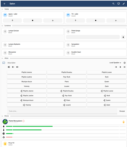

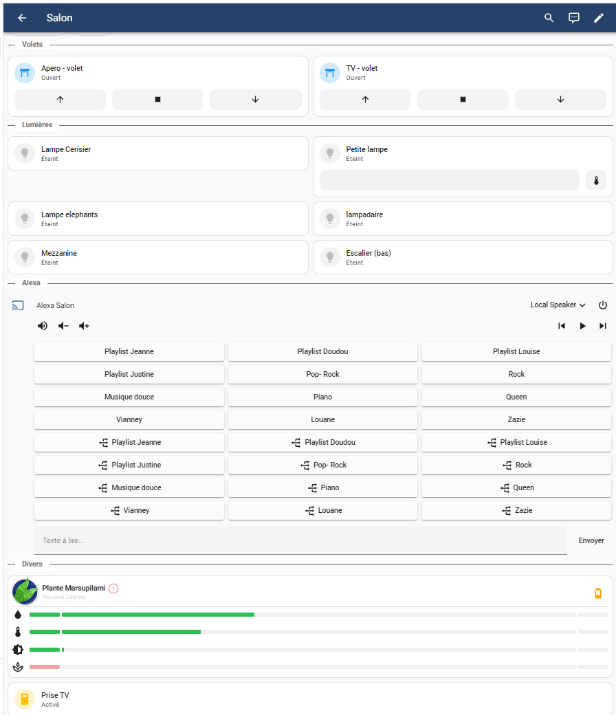

Vue pièce:
Simple listing des entités présentes dans la piece avec des cartes mushroom "simples":
Exemple avec encore le salon
Vue salon :

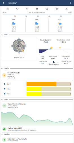

Vue Météo:
le clic sur la chip Météo emmène vers une vue spécifique
Chip météo dans le dashboard:
Vue météo:

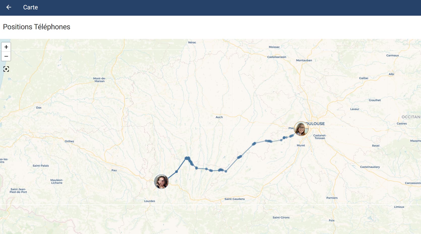

Vue Carte:
le clic long sur une chip personne emmène vers une vue carte spécifique
Chips "personnes" dans le dashboard:
Vue carte:

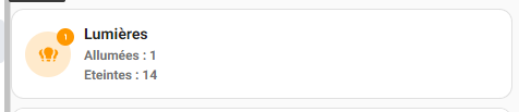

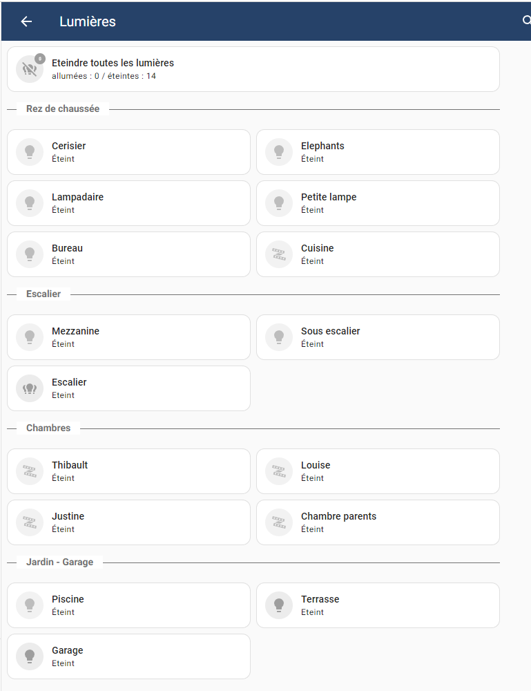

Vue Lumières:
:warning: en chantier Encore en projet...
le clic sur la carte Lumières emmène vers une vue spécifique
carte lumière (mushroom template) :
nouvelle version:
Vue lumière contenant toutes les lumières (mushroom light et mushroom template suivant les cas):

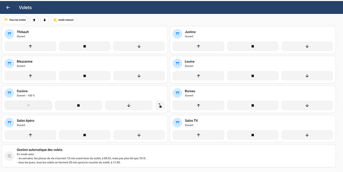

Vue Volets:
le clic sur la carte Volets emmène vers une vue spécifique
carte volets (mushroom template) :
nouvelle version:
Vue volet contenant tous les volets (mushroom chips, mushroom cover et mushroom template):

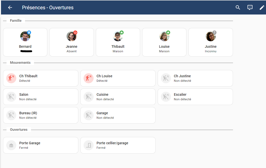

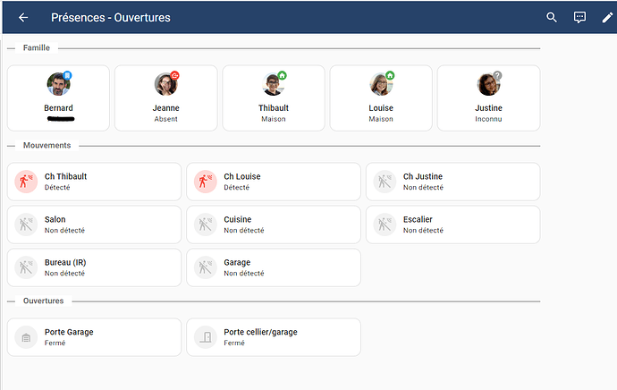

Vue Sécurité:
le clic sur la carte secu emmène vers une vue spécifique
Carte sécurité (mushroom template):
ou icone "sécu" sur la carte HA:
Vue sécurité contenant les présences, tous les capteurs de porte et les détecteur de mouvement/présence (mushroom chips, mushroom person et mushroom entity):
Vue EDF:
le clic sur la carte EDF ou clic long sur la carte home assistant emmène vers une vue spécifique
carte edf (mushroom template):
carte home assistant (room card)
Vues EDF (mushroom entity, mushroom template et cartes energy):
Vue Home Assistant:
le clic sur la carte HA emmène vers une vue spécifique
carte HA (mushroom room card):
Vue système avec les info de mise à jour HA, la dispo de certains équipement, les cartes auto pour le niveau des piles des équipements domotiques et les niveau de reception BLE :
Nouvelle version avec la MaJ de la partie "mises à jour" suite au passage en HACS v2.0:
carte mises à jour:
Il y a une carte avec une vue de synthèse qui affiche le nb de mises à jour et, avec auto entities, l'ensemble des mises à jour à faire (tout en vrac du coup, je n'ai fait aucun tri entre HA, HACS, modules complémentaires etc...).
Le nombre de mise à jour est calculé dans un petit sensor template: sensor.available_updates :
ici sans MaJ:
avec 1 MaJ:
Ici avec 2 MaJ:
(J'ai au passage supprimé les deux cartes mushroom qui traitaient des updates HA OS et HA core, puisqu'ils seront désormais dans cette liste avec les autres updates...)
le code de la carte:
Bien sur il faut avoir vertical-stack-in-card, mushroom et auto-entities

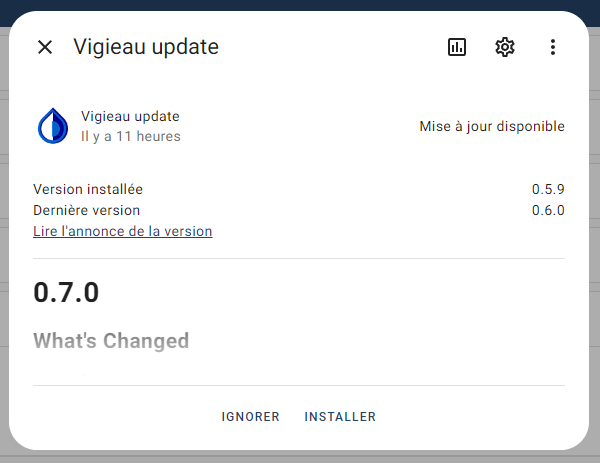

  • Et lorsqu'on clique sur une des cartes des soft à mettre à jour, ça ouvre le "more info" de l'entité update:
Celui ci contient les details, le lien vers le changelog et les boutons ignorer / installer...
Et lorsqu'on clique sur le contenu des versions, on ouvre une nouvelle page de navigateur.
Vue Enfant (collège): :warning: en chantier
Encore en projet, à peaufiner suite à l'installation de l'intégration pronote...
le clic sur la carte pitchoun emmène vers une vue spécifique
la carte pitchoom ("mushroom room card" voir post au dessus) :
La vue "pièce" des chambres des enfants avec les equipements de leur chambre plus quelques infos issues de pronote (partie encore en élaboration):

Page de synthese pronote: :warning: en chantier
accessible depuis les notifications du smartphone (voir ci dessous les automatisations) et par double clic sur la carte "pitchoun", elle est en passe de devenir la vue "principale" quand je trouve le temps de me remettre à l'architecture des sous vues...
clic depuis la notif vers synthese
le double clic sur la carte pitchoom ("mushroom room card" voir post au dessus) :
ou le clic sur la notification encas de nouvelle note, amène sur la carte "synthèse" pronote contenant une carte mushroom template de synthèse et des cartes pronote avec les notes:
Un clic sur la carte mushroom de synthèse ramène sur la carte pronote complète de l'enfant montrée juste avant...

Gestion de la PAC:
Description:
C'est un gros morceau, et je m'appuie sur les ressources suivantes:
  • Des booléens:
    • Tarif rouge (voir ci dessus)
    • Mode auto et mode temporaire (pour activer ou désactiver l'automatisme depuis le dashboard)
    • Saison chauffage et saison climatisation (avec une petite automatisation pour ne jamais être dans les deux à la fois)
  • Deux shedulers: planning chauffage et planning climatisation, qui gèrent les plages de fonctionnement durant la semaine
  • Des input number pour les différentes températures cible (ce qui permet de les régler depuis un dashboard, sans avoir à ouvrir l'automatisation)
Le mode présenté ici a été "rénové" en 2025, les détails dans ce fil, on ne teste plus toutes les 10 min, mais seulement aux changement d'état. Le reste des concepts reste similaire.

Notification de nouvelle note sur Pronote:
Description:
En s'appuyant sur l'intégration pronote.
Détail de la notification
Notification sur le smartphone des deux parents et de l'enfant concerné (uniquement) de la nouvelle note dispo:
Notification sous la forme:
  • "Nouvelle Note pour xxxx"
  • "Matière : X/Y (Commentaire)"
    Et direction la sous vue de synthèse pronote (voir ci dessus) en cas de clic sur la notification.
alias: Pronote - notification nouvelle note
description: >-
  Notification smartphone parents en cas de nouvelle note sur le pronote d'un
  enfant. Notification de l'enfant concerné sur son telephone
  - platform: event
    event_type: pronote_event
    event_data:
      type: new_grade
  - service: notify.mobile_app_smartphone_doudou
      message: >-
        {{ trigger.event.data.data.subject }} : {{
        trigger.event.data.data.grade_out_of }} ({{
        trigger.event.data.data.comment }})
      title: Nouvelle note pour {{ trigger.event.data.child_name }}
        clickAction: /lovelace-smartphone/pronote
        url: /lovelace-smartphone/pronote
  - service: notify.mobile_app_smartphone_jeanne
      message: >-
  - choose:
      - conditions:
          - condition: template
            value_template: "{{ trigger.event.data.child_name == 'xxx Louise' }}"
        sequence:
          - service: notify.mobile_app_sm_a137f
              message: >
  - choose:
      - conditions:
            value_template: "{{ trigger.event.data.child_name == 'xxx Thibault' }}"
        sequence:
          - service: notify.mobile_app_smartphone_a14_thibault
              message: >

  • de récupérer des infos issues de vos echo (le capteur de température notamment)
En savoir plus sur les infos remontées
Il faut voir la doc pour avoir la totalité, mais les plus utiles sont:
  • vous pourrez avoir des sensor "next_alarm", "next_timer" et "next_reminder" sur vos echo/echo dot
  • vous pouvez jouer des sons...
  • si vous sélectionnez l'option "inclure les appareils connectés via echo", vous pourrez :
    • retrouver et contrôler dans HA les éléments connectés directement au pont zigbee des echo
    • récupérer le capteur de température des echo et echo dot récentes

Récupérer le capteur de présence à ultrason des echo et echo dot
Alexa Media Player ne peut pas directement récupérer l'info de ce "capteur" de présence. On ne peut donc pas le récupérer directement dans Home assistant. On ne peut que l'utiliser dans une routine Alexa (après avoir autorisé la détection de présence dans l'appli Alexa bien sur...).
Mais en fait on peut contourner ce problème en utilisant les routines d'Alexa pour agir sur des éléments que home assistant pourra détecter (cette logique pourrait être utile pour d'autres éléments qu'on ne saurait pas remonter, depuis des skills par exemple).
Il y a une astuce pour faire ça:
Il faut créer plusieurs entités dans home assistant pour ça:
  • un switch (interrupteur) correspondant à chaque capteur
  • deux routines dans Alexa, une qui allume cet interrupteur quand elle détecte un mouvement, une qui éteint l'interrupteur quand elle ne détecte plus.
  • et enfin (c'est optionnel, mais pratique) un capteur de présence dans home assistant et un Template qui recopie l'état de l'interrupteur dans le capteur de présence, ce qui permet d'avoir le bon format de données...
Ca marche très bien. J'avais utilisé ça: (lien en anglais) https://community.home-assistant.io/t/simple-way-to-get-amazon-echo-4th-generation-ultrasound-motion-presence-sensors-into-home-assistant/394058

Une interface pour le media player des echo/echo dot
Je suis très fan de la carte mini media player qui est non seulement belle et customisable (apparence, raccourcis, etc...). Mais elle dispose en plus d'un champ tts (Texte à lire) permettant de taper un message d'annonce et l'envoyer sur l'echo associée.
C'est une des raisons pour ma femme d'utiliser le dashboard car elle préfère ça à la commande vocale...

Bonjour BBE,
magnifique dashboard. Intelligent et bien conçu.
Serait il possible (sans abuser) d’avoir le code complet?
Encore bravo! je suis fan
La version smartphone:
Code
type: vertical-stack
  - type: custom:mushroom-chips-card
    chips:
      - type: weather
        entity: weather.tournefeuille
        show_conditions: true
        show_temperature: true
        double_tap_action:
          action: navigate
          navigation_path: /lovelace-smartphone/meteo
        hold_action:
          action: navigate
        tap_action:
          action: navigate
      - type: entity
        entity: person.bernard
        use_entity_picture: true
        hold_action:
          action: navigate
          navigation_path: /lovelace-smartphone/carte
      - type: entity
        entity: person.jeanne
        hold_action:
          action: navigate
      - type: entity
        entity: person.thibault
        hold_action:
          action: navigate
      - type: entity
        entity: person.louise
        hold_action:
          action: navigate
      - type: entity
        entity: person.justine
        hold_action:
          action: navigate
    alignment: center
  - square: false
    columns: 2
    type: grid
        primary: Lumières
        secondary: |
          {% set all = expand(entity)| list -%}
          {% set ND1 = all | selectattr('state','eq','on')|list|count%}
          {% set D1 = all | selectattr('state','eq','off')|list|count%}
          Allumées : {{ND1}}
          Eteintes : {{D1}}
        icon: |
          {% if is_state(entity, 'on') %}
            mdi:lightbulb-group
            mdi:lightbulb-group-off
        icon_color: |
          {% if is_state(entity,'on') %}
            orange
            grey
        badge_icon: |-
          {% set open1 = all | selectattr('state','eq','on')|list|count%}
          {% if open1 <= 9 %}
            mdi:numeric-{{open1}}
          {% elif open1 >= 10 %}
            mdi:numeric-9-plus
            none
        badge_color: |
          {% if open1 == 0 %}
            grey
            orange
        entity: light.toutes_les_lumieres
        layout: horizontal
        tap_action:
          action: navigate
          navigation_path: /lovelace-smartphone/lumieres
        hold_action:
          action: call-service
          service: homeassistant.turn_off
          data: {}
            entity_id:
              - group.lumieres_toutes
              - switch.prise_tradfri_1
        double_tap_action:
          action: more-info
        multiline_secondary: true
        fill_container: false
        primary: Volets
        secondary: |
          {% set ND1 = all | selectattr('state','eq','open')|list|count%}
          {% set D1 = all | selectattr('state','eq','closed')|list|count%}
          Ouverts : {{ND1}}
          Fermés : {{D1}}
        icon: |
          {% if is_state(entity, 'open') %}
            mdi:window-shutter-open
            mdi:window-shutter
        icon_color: |
          {% if is_state(entity,'open') %}
            light-blue
            green
        badge_icon: |-
          {% set open1 = all | selectattr('state','eq','open')|list|count%}
          {% if open1 <= 9 %}
            mdi:numeric-9-plus
            none
        badge_color: |
          {% if open1 == 0 %}
            green
            orange
        entity: cover.tous_les_volets
        layout: horizontal
        hold_action:
          action: navigate
          navigation_path: /lovelace-smartphone/volets
        double_tap_action:
          action: more-info
        tap_action:
          action: navigate
      - type: custom:vertical-stack-in-card
            entity: group.lumieres_salon
            icon: mdi:sofa
            icon_color: |
                #03A9F4
                grey
            primary: Salon
            secondary: '{{ states(''sensor.echo_jeanne_temperature'') }}°C'
            layout: horizontal
            tap_action:
              action: navigate
              navigation_path: /lovelace-smartphone/salon
            double_tap_action:
              action: navigate
            hold_action:
              action: toggle
            badge_icon: |
              {% if is_state('binary_sensor.echo_salon_mouvement', 'on') %}
                mdi:motion-sensor
                mdi:motion-sensor-off
            badge_color: |
                orange
                grey
            chips:
              - type: template
                entity: plant.alocatia
                icon: mdi:flower
                icon_color: |-
                  {% if is_state(entity, 'problem') %}
                   orange
                   grey
                tap_action:
                  action: fire-dom-event
                  browser_mod:
                    service: browser_mod.popup
                      title: Plante Marsupilami
                      content:
                        type: custom:mod-card
                        card:
                          type: custom:flower-card
                          show_bars:
                            - moisture
                            - temperature
                            - illuminance
                            - conductivity
                          battery_sensor: sensor.alocasia_zebrina_battery
              - type: template
                entity: media_player.echo_jeanne
                icon: mdi:play-pause
                icon_color: |-
                  {% if is_state(entity, 'playing') %}
                    #03A9F4
                   grey
                tap_action:
                  browser_mod:
                      title: Echo salon
                      content:
                        type: custom:stack-in-card
                          - type: custom:mini-media-player
                            source: full
                            volume_stateless: false
                            group: true
                            artwork: full-cover
                            tts:
                              platform: alexa
                              entity_id: media_player.echo_jeanne
                              type: announce
                            shortcuts:
                              hide_when_off: true
                              columns: 3
                              buttons:
                                - name: Playlist Jeanne
                                  type: AMAZON_MUSIC
                                - name: RTL2
                                  type: custom
                                  id: joue la station RTL deux
                                - name: Pop- Rock
                                  type: custom
                                  id: joue du pop rock
                                - name: Rock
                                  type: custom
                                  id: joue du rock
                                - name: Musique douce
                                  type: custom
                                  id: joue de la musique douce
                                - name: Piano
                                  type: custom
                                  id: joue de la musique au piano
                                - name: Queen
                                  type: custom
                                  id: joue du Queen
                                - name: Vianney
                                  type: custom
                                  id: joue du Vianney
                                - name: Louane
                                  type: custom
                                  id: joue du Louane
                                  type: AMAZON_MUSIC
                                    Playlist Jeanne sur le groupe
                                    rez_de_chaussee
                                  icon: mdi:multicast
                                - name: RTL2
                                  type: custom
                                    joue la station RTL deux sur le groupe
                                    rez_de_chaussee
                                  icon: mdi:multicast
                                - name: Pop- Rock
                                  type: custom
                                    joue du pop rock sur le groupe
                                    rez_de_chaussee
                                  icon: mdi:multicast
                                - name: Rock
                                  type: custom
                                  id: joue du rock sur le groupe rez_de_chaussee
                                  icon: mdi:multicast
                                  type: custom
                                    joue de la musique douce sur le groupe
                                    rez_de_chaussee
                                  icon: mdi:multicast
                                - name: Piano
                                  type: custom
                                    joue de la musique au piano sur le groupe
                                    rez_de_chaussee
                                  icon: mdi:multicast
                                - name: Queen
                                  type: custom
                                  id: joue du Queen sur le groupe rez_de_chaussee
                                  icon: mdi:multicast
                                - name: Vianney
                                  type: custom
                                    joue du Vianney sur le groupe
                                    rez_de_chaussee
                                  icon: mdi:multicast
                                - name: Louane
                                  type: custom
                                  id: joue du Louane sur le groupe rez_de_chaussee
                                  icon: mdi:multicast
                hold_action:
                  action: navigate
                  navigation_path: /lovelace-smartphone/echo
              - type: template
                entity: cover.salon
                hold_action:
                  action: toggle
                tap_action:
                  browser_mod:
                      title: Volets du salon
                      content:
                          - type: custom:mushroom-cover-card
                            entity: cover.volet_du_salon_apero
                            show_position_control: true
                            show_tilt_position_control: false
                            show_buttons_control: true
                            entity: cover.volet_du_salon_tv
                icon: |-
                  {% elif is_state(entity, 'closed') %}
                   mdi:window-shutter
                   mdi:window-shutter-alert
                icon_color: |-
                   grey
                   grey
                   orange
              - type: template
                entity: light.0x84ba20fffe4b2581
                tap_action:
                  browser_mod:
                      title: Lumières salon
                      content:
                          - type: custom:mushroom-light-card
                            use_light_color: true
                            show_brightness_control: true
                            show_color_temp_control: true
                            show_color_control: false
                            collapsible_controls: true
                            entity: light.prise_lampadaire
                            use_light_color: false
                            show_brightness_control: false
                            show_color_temp_control: false
                            entity: light.prise_elephants
                            entity: light.prise_cerisier
                            entity: light.prise_tradfri
                icon: mdi:lightbulb
                hold_action:
                  action: toggle
                icon_color: |-
                   orange
                  {% elif is_state(entity, 'off') %}
                   grey
                   grey
            alignment: end
            card_mod:
              style:
                style: |
                  ha-card {
                    padding-top: 0px;
                    margin-top: -8px;
                    padding-bottom: 8px;
                    padding-left: 8px;
                    padding-right: 8px;
            icon: mdi:countertop
            icon_color: |
                #03A9F4
                grey
            primary: Cuisine
            secondary: '{{ states(''sensor.echo_dot_cuisine_temperature'') }}°C'
            layout: horizontal
            tap_action:
              action: navigate
              navigation_path: /lovelace-smartphone/cuisine
            double_tap_action:
              action: navigate
            hold_action:
              action: toggle
            badge_icon: |
              {% if is_state('binary_sensor.echo_cuisine_mouvement', 'on') %}
                mdi:motion-sensor
            badge_color: |
                orange
                grey
            entity: light.led_cuisine
            chips:
              - type: template
                entity: media_player.echo_dot_jeanne
                icon_color: |-
                    #03A9F4
                   grey
                tap_action:
                  browser_mod:
                      title: Echo dot cuisine
                      content:
                            source: full
                            group: true
                            artwork: full-cover
                            tts:
                              platform: alexa
                              entity_id: media_player.echo_dot_jeanne
                              type: announce
                            shortcuts:
                              hide_when_off: true
                              columns: 3
                              buttons:
                                  type: AMAZON_MUSIC
                                - name: Playlist Top Doudou
                                  type: AMAZON_MUSIC
                                  id: Playlist Top Doudou
                                - name: Pop- Rock
                                  type: custom
                                - name: Rock
                                  type: custom
                                  id: joue du rock
                                  type: custom
                                - name: Piano
                                  type: custom
                                - name: Queen
                                  type: custom
                                  id: joue du Queen
                                - name: Vianney
                                  type: custom
                                  id: joue du Vianney
                                - name: Louane
                                  type: custom
                                  id: joue du Louane
                                  type: AMAZON_MUSIC
                                    rez_de_chaussee
                                  icon: mdi:multicast
                                  type: AMAZON_MUSIC
                                    Playlist Top Doudou sur le groupe
                                    rez_de_chaussee
                                  icon: mdi:multicast
                                - name: Pop- Rock
                                  type: custom
                                    rez_de_chaussee
                                  icon: mdi:multicast
                                - name: Rock
                                  type: custom
                                  icon: mdi:multicast
                                  type: custom
                                    rez_de_chaussee
                                  icon: mdi:multicast
                                - name: Piano
                                  type: custom
                                    rez_de_chaussee
                                  icon: mdi:multicast
                                - name: Queen
                                  type: custom
                                  icon: mdi:multicast
                                - name: Vianney
                                  type: custom
            entity: light.ampoule_bureau
            icon: mdi:desk
            icon_color: |
                #03A9F4
                grey
            primary: Bureau
            secondary: ...
            layout: horizontal
            tap_action:
              action: navigate
              navigation_path: /lovelace-smartphone/imprimante
            double_tap_action:
              action: navigate
            hold_action:
              action: toggle
            badge_icon: >
              {% if
              is_state('binary_sensor.detecteur_presence_bureau_occupancy',
              'on') %}
                mdi:motion-sensor
            badge_color: >
              {% if
              'on') %}
                orange
                grey
            chips:
              - type: template
                icon: mdi:water
                icon_color: |-
                  {% if is_state(entity, 'printing') %}
                   green
                  {% elif is_state(entity, 'stopped') %}
                   orange
                   grey
                tap_action:
                  browser_mod:
                      title: Imprimante
                      content:
                          - type: custom:mushroom-entity-card
                            entity: sensor.imprimante_bureau_canonmx520
                            layout: vertical
                            entity: sensor.imprimante_bureau_canonmx520_black
                            layout: vertical
                            icon_color: black
                            entity: sensor.imprimante_bureau_canonmx520_color
                            layout: vertical
              - type: template
                entity: cover.volet_du_bureau
                icon: |-
                   mdi:window-shutter
                icon_color: |-
                   grey
                   grey
                   orange
                tap_action:
                  browser_mod:
                      title: Volet Bureau
                      content:
                            show_position_control: false
                hold_action:
                  action: toggle
              - type: template
                tap_action:
                  browser_mod:
                      title: Lumières bureau
                      content:
                icon: mdi:lightbulb
                hold_action:
                  action: toggle
                icon_color: |-
                   orange
                   grey
                   grey
            alignment: end
            entity: group.lumieres_escalier
            icon: mdi:stairs
            icon_color: |
                #03A9F4
                grey
            primary: Escalier
            secondary: '{{ states(''sensor.pac_room_temperature'') }}°C'
            layout: horizontal
            tap_action:
              action: navigate
              navigation_path: /lovelace-smartphone/escalier
            double_tap_action:
              action: navigate
            hold_action:
              action: toggle
            badge_icon: >
              {% if is_state('binary_sensor.0x00124b00246e9df7_occupancy', 'on')
                mdi:motion-sensor
            badge_color: >
                orange
                grey
            chips:
              - type: template
                entity: climate.pac
                icon: >-
                  {% if is_state(entity, 'heat') %}
                  mdi:fire
                  {% elif is_state(entity, 'cool') %}
                  mdi:snowflake
                  {% elif is_state('input_boolean.saison_chauffage', 'on') %}
                  mdi:fire
                  {% elif is_state('input_boolean.saison_climatistion', 'on')
                  mdi:snowflake
                  mdi:fan
                tap_action:
                  browser_mod:
                      title: PAC etage
                      content:
                            chips:
                              - type: template
                                entity: input_boolean.chauffage_mode_auto
                                icon: >-
                                  {% if
                                  is_state('input_boolean.chauffage_mode_auto',
                                  'on') %}
                                   mdi:cog-refresh
                                  {% elif
                                  'off') %}
                                    mdi:cog-off
                                    mdi:comment-question
                                icon_color: >-
                                  {% if
                                  'on') %}
                                  green
                                  {% elif
                                  'off') %}
                                  red
                                  orange
                                content: >-
                                  {% if
                                  'on') %}
                                  Mode général: Auto
                                  {% elif
                                  'off') %}
                                  Mode général: Manuel
                                  Inconnu
                                tap_action:
                                  action: toggle
                                hold_action:
                                  action: more-info
                              - type: template
                                entity: input_boolean.pac_override_temporaire
                                icon: >-
                                  {% if
                                  is_state('input_boolean.pac_override_temporaire',
                                  'on') %}
                                   mdi:cog-pause
                                  {% elif
                                  'off') %}
                                    mdi:cog-refresh
                                icon_color: >-
                                  {% if
                                  'on') %}
                                   orange
                                  {% elif
                                  'off') %}
                                    green
                                    orange
                                content: >-
                                  {% if
                                  'on') %}
                                   Mode temporaire: Manuel
                                  {% elif
                                  'off') %}
                                   Mode temporaire: Auto
                                    Inconnu
                              - type: conditional
                                conditions:
                                  - entity: input_boolean.saison_chauffage
                                    state: 'on'
                                chip:
                                  type: template
                                  double_tap_action:
                                    action: more-info
                                  entity: schedule.planning_chauffage
                                  icon: >-
                                    {% if
                                    is_state('schedule.planning_chauffage',
                                    'on') %}
                                     mdi:fire
                                    {% elif
                                    'off') %}
                                      mdi:fire-off
                                  icon_color: >-
                                    {% if
                                    'on') %}
                                     yellow
                                    {% elif
                                    'off') %}
                                      grey
                                      orange
                                  content: >-
                                    {% if
                                    'on') %}
                                     Cible mode auto: confort
                                    {% elif
                                    'off') %}
                                      Cible mode auto: off
                                      Inconnu
                                  tap_action:
                                    action: more-info
                                  hold_action:
                                    action: more-info
                              - type: conditional
                                conditions:
                                  - entity: input_boolean.saison_climatistion
                                    state: 'on'
                                chip:
                                  type: template
                                  entity: schedule.planning_climatisation
                                  icon: >-
                                    {% if
                                    is_state('schedule.planning_climatisation',
                                    'on') %}
                                     mdi:snowflake
                                    {% elif
                                    'off') %}
                                      mdi:snowflake-off
                                  icon_color: >-
                                    {% if
                                    'on') %}
                                     light-blue
                                    {% elif
                                    'off') %}
                                      grey
                                      orange
                                  content: >-
                                    {% if
                                    'on') %}
                                    {% elif
                                    'off') %}
                                      Inconnu
                              - type: entity
                                entity: input_boolean.tarif_rouge
                                icon_color: red
                                content_info: name
                              - type: action
                                icon_color: red
                                tap_action:
                                  action: none
                                hold_action:
                                  service: script.allumer_chauffage
                                  target: {}
                                double_tap_action:
                                  action: none
                                icon: mdi:fire
                              - type: action
                                tap_action:
                                  action: none
                                hold_action:
                                  service: script.allumer_climatisation
                                  target: {}
                                double_tap_action:
                                  action: none
                                icon: mdi:snowflake
                                icon_color: light-blue
                              - type: action
                                tap_action:
                                  action: none
                                hold_action:
                                  service: script.eteindre_pac
                                  target: {}
                                double_tap_action:
                                  action: none
                                icon: mdi:stop-circle-outline
                                icon_color: red
                            alignment: start
                          - type: thermostat
                            entity: climate.pac
                icon_color: |-
                  orange
                  blue
                  grey
                    grey
                hold_action:
                  action: navigate
                  navigation_path: /lovelace-smartphone/gestion-pac-gainable
                double_tap_action:
                  action: navigate
              - type: template
                entity: vacuum.roomba
                icon: |-
                  {% if is_state(entity, 'cleaning') %}
                   mdi:robot-vacuum
                  {% elif is_state(entity, 'docked') %}
                   mdi:robot-vacuum
                   mdi:robot-vacuum-alert
                icon_color: |-
                   blue
                   grey
                   orange
                tap_action:
                  browser_mod:
                      title: Roomba
                      content:
                          - type: custom:mushroom-vacuum-card
                            commands:
                              - start_pause
                              - stop
                              - locate
                              - return_home
              - type: template
                entity: cover.volet_de_la_mezzanine
                hold_action:
                  action: toggle
                tap_action:
                  browser_mod:
                      title: Volets Escalier
                      content:
                            name: Volet Mezzanine
                icon: |-
                   mdi:window-shutter
                icon_color: |-
                   grey
                   grey
                   orange
              - type: template
                tap_action:
                  browser_mod:
                      title: Lumières Escalier
                      content:
                            entity: light.0x385b44fffe20eb24
                            collapsible_controls: false
                            entity: light.0x84b4dbfffec93621
                icon: mdi:lightbulb
                hold_action:
                  action: toggle
                icon_color: |-
                   orange
                   grey
                   grey
            alignment: end
            card_mod:
              style:
                style: |
                  ha-card {
                    padding-top: 0px;
                    margin-top: -8px;
                    padding-left: 8px;
                    padding-right: 8px;

              {% elif is_state('input_boolean.sechage_en_cours', 'on') %}
                #03A9F4
                grey
            primary: Cellier
            secondary: >
              {% if is_state(entity, 'on') %} lavage {% endif %} .
              {% if is_state('input_boolean.sechage_en_cours', 'on') %} séchage
            layout: horizontal
            tap_action:
              action: navigate
              navigation_path: /lovelace-smartphone/jardin
            double_tap_action:
              action: navigate
            hold_action:
              action: none
            badge_icon: |+
            badge_color: |+
            entity: input_boolean.machine_en_cour
            chips:
              - type: template
                entity: binary_sensor.0x00124b0028941c36_contact
                icon: |-
                   mdi:door-open
                   mdi:door-closed
                icon_color: |-
                   red
                   grey
                tap_action:
                  action: none
              - type: template
                icon: |-
                   mdi:washing-machine
                   mdi:washing-machine-off
                icon_color: |-
                   green
                   grey
                double_tap_action:
                  action: none
                tap_action:
                  action: none
              - type: template
                entity: input_boolean.sechage_en_cours
                icon: |-
                   mdi:tumble-dryer
                   mdi:tumble-dryer-off
                icon_color: |-
                   green
                   grey
                tap_action:
                  action: none
            alignment: end
            card_mod:
              style:
                style: |
                  ha-card {
                    padding-top: 0px;
                    margin-top: -8px;
                    padding-left: 8px;
                    padding-right: 8px;
            entity: group.lumieres_jardin
            icon: mdi:tree
            icon_color: |
                #03A9F4
                grey
            primary: Jardin
            secondary: '{{states(''sensor.tournefeuille_temperature'') }}°C'
            layout: horizontal
            tap_action:
              action: navigate
            double_tap_action:
              action: navigate
            hold_action:
              action: toggle
            badge_icon: |+
            badge_color: |+
            chips:
              - type: weather
                tap_action:
                  browser_mod:
                      title: Météo
                      content:
                          - type: custom:meteofrance-weather-card
                            number_of_forecasts: '3'
                            details: true
                            current: true
                            one_hour_forecast: true
                            alert_forecast: true
                            rainForecastEntity: sensor.tournefeuille_next_rain
                            rainChanceEntity: sensor.tournefeuille_rain_chance
                            uvEntity: sensor.tournefeuille_uv
                            cloudCoverEntity: sensor.tournefeuille_cloud_cover
                            freezeChanceEntity: sensor.tournefeuille_freeze_chance
                            snowChanceEntity: sensor.tournefeuille_snow_chance
                            alertEntity: sensor.31_weather_alert
                hold_action:
                  action: navigate
              - type: template
                entity: sensor.pollens_31_risklevel
                icon: mdi:flower-pollen
                hold_action:
                  action: toggle
                icon_color: >-
                  {% if is_state(entity, '2') %}
                   orange
                  {% elif is_state(entity, '3') %}
                   red
                  {% elif
                  is_state('sensor.pollens_31_ambroisies',['00','2','3']) %}
                  red
                  {% elif is_state('sensor.pollens_31_armoise',['1','2','3'])
                  red
                   grey
                tap_action:
                  browser_mod:
                      title: Pollens
                      content:
                          - type: horizontal-stack
                                primary: Haute Garonne
                                secondary: 'Risque: {{ states(entity)}}'
                                icon: |-
                                  {% if is_state(entity, '3') %}
                                    mdi:flower-pollen
                                    mdi:flower-pollen-outline
                                icon_color: |
                                  {% if is_state(entity, '0') %}
                                    green
                                  {% elif is_state(entity, '1') %}
                                    yellow
                                  {% elif is_state(entity, '2') %}
                                    orange
                                    red
                                    grey
                                primary: Ambroisie
                                icon: |-
                                    mdi:grass
                                    mdi:grass
                                entity: sensor.pollens_31_ambroisies
                                icon_color: |
                                    green
                                    yellow
                                    orange
                                    red
                                    grey
                                primary: Armoise
                                icon: |-
                                    mdi:grass
                                    mdi:grass
                                entity: sensor.pollens_31_armoise
                                icon_color: |
                                    green
                                    yellow
                                    orange
                                    red
                                    grey
                          - type: custom:auto-entities
                            filter:
                              include: null
                              template: |
                                {%  set ALTNAME = 'd'-%}
                                {% for state in states.sensor -%}
                                  {%- if state.entity_id | regex_match('sensor.pollens_31_',ignorecase=False) -%}
                                  {%- set NAME = state_attr(state.entity_id,"pollen_name") -%}
                                      { 'entity': state.entity_id,
                                        'name': NAME,
                                  {%- endif -%}
                                {%- endfor %}
                              exclude:
                                - state: <1
                                - entity_id: sensor.pollens_31_risklevel
                            sort:
                              numeric: true
                              reverse: true
                              method: state
                            card:
                              type: custom:bar-card
                              title: Pollens en alerte dans le 31
                              min: 0
                              max: 3
                              positions:
                              width: 70%
                              style: |-
                                bar-card-value {
                                  margin-right: 5px;
                                  font-size: 15px;
                                  font-weight: bold;
                                  text-shadow: 1px 1px #000000;
                              severity:
                                - color: grey
                                  from: 0
                                  to: 0
                                - color: yellow
                                  from: 1
                                  to: 1
                                - color: orange
                                  from: 2
                                  to: 2
                                - color: red
                                  from: 3
                                  to: 3
              - type: template
                entity: light.inter_lumiere_terrasse
                tap_action:
                  browser_mod:
                      title: Lumières jardin
                      content:
                            entity: light.inter_lumiere_piscine
                icon: mdi:lightbulb
                hold_action:
                  action: toggle
                icon_color: |-
                   orange
                   grey
            alignment: end
            card_mod:
              style:
                style: |
                  ha-card {
                    padding-top: 0px;
                    margin-top: -8px;
                    padding-left: 8px;
                    padding-right: 8px;
            entity: light.led_thibault
            icon: mdi:bed
            icon_color: |
                #03A9F4
                grey
            primary: Thibault
            secondary: >-
              Ce jour:{% if
              states('sensor.pronote_thibault_timetable_today') !=
              'unavailable' %} {{
              state_attr('sensor.pronote_thibault_timetable_today','day_start_at').strftime('%H:%M')}}{%
              if
              state_attr('sensor.pronote_thibault_timetable_today','canceled_lessons_counter')
              >= 1 %} /!\{% endif %} {% else %} pas cours {% endif %}
              Demain:{% if
              states('sensor.pronote_thibault_timetable_tomorrow') !=
              'unavailable' %} {{
              state_attr('sensor.pronote_thibault_timetable_tomorrow','day_start_at').strftime('%H:%M')}}{%
              if
              state_attr('sensor.pronote_thibault_timetable_tomorrow','canceled_lessons_counter')
            layout: horizontal
            tap_action:
              action: navigate
              navigation_path: /smartphone-enfants/chambres thibault
            double_tap_action:
              action: navigate
              navigation_path: /lovelace-smartphone/pronote
            hold_action:
              action: toggle
            badge_icon: |
              {% if is_state('binary_sensor.echo_thibault_mouvement', 'on') %}
                mdi:motion-sensor
            badge_color: |
                orange
                grey
            chips:
              - type: template
                entity: counter.brossage_thibault
                icon: |-
                    mdi:numeric-0
                    mdi:numeric-1
                    mdi:numeric-2
                    mdi:numeric-3
                    mdi:chat-question
                icon_color: |-
                    red
                    orange
                    green
                    green
                    grey
                tap_action:
                  browser_mod:
                      title: Brosse a dent de Thibault
                      content:
                            primary: Brosse a dent de Thibault
                            secondary: >-
                              {% if is_state(entity, 'running') %}Brosse depuis
                              {{states('sensor.brosse_a_dent_thibault_time',)}}
                              s{% else %}Etat : {{states(entity)}} %{% endif %}
                              Batterie :
                              {{states('sensor.brosse_a_dent_thibault_battery',)}}
                              {{states('counter.brossage_thibault')}} brossage{%
                              if states('counter.brossage_thibault') >= '2'%}s{%
                              endif %}
                            icon: |-
                              mdi:toothbrush-electric
                            entity: sensor.brosse_a_dent_thibault_toothbrush_state
                            icon_color: |-
                                green
                                blue
                            badge_icon: >-
                              {% if is_state('counter.brossage_thibault', '0')
                                mdi:numeric-0
                              {% elif is_state('counter.brossage_thibault', '1')
                                mdi:numeric-1
                              {% elif is_state('counter.brossage_thibault', '2')
                                mdi:numeric-2
                              {% elif is_state('counter.brossage_thibault', '3')
                                mdi:numeric-3
                                mdi:chat-question
                            badge_color: >-
                                red
                                orange
                                green
                                green
                                grey
                            tap_action:
                              action: more-info
              - type: template
                entity: media_player.echo_dot_thibault
                icon_color: |-
                    #03A9F4
                   grey
                tap_action:
                  browser_mod:
                      title: Echo Thibault
                      content:
                            source: full
                            group: true
                            artwork: full-cover
                            tts:
                              platform: alexa
                              entity_id: media_player.echo_dot_thibault
                              type: announce
                            shortcuts:
                              hide_when_off: true
                              columns: 3
                              buttons:
                                  type: AMAZON_MUSIC
                                - name: Pop- Rock
                                  type: custom
                                - name: Rock
                                  type: custom
                                  id: joue du rock
                                  type: custom
                                - name: Piano
                                  type: custom
                                - name: Queen
                                  type: custom
                                  id: joue du Queen
                                - name: Vianney
                                  type: custom
                                  id: joue du Vianney
                                - name: Louane
                                  type: custom
                                  id: joue du Louane
                hold_action:
                  action: navigate
              - type: template
                entity: cover.volet_de_la_chambre_de_thibault
                hold_action:
                  action: toggle
                tap_action:
                  browser_mod:
                      title: Volets de Thibault
                      content:
                icon: |-
                   mdi:window-shutter
                icon_color: |-
                   grey
                   grey
                   orange
              - type: template
                tap_action:
                  browser_mod:
                      title: Lumières Thibault
                      content:
                            show_color_control: true
                icon: mdi:lightbulb
                hold_action:
                  action: toggle
                icon_color: |-
                   orange
                   grey
                   grey
            alignment: end
            card_mod:
              style:
                style: |
                  ha-card {
                    padding-top: 0px;
                    margin-top: -8px;
                    padding-left: 8px;
                    padding-right: 8px;
            entity: light.led_louise
            icon: mdi:bed
            icon_color: |
                #03A9F4
                grey
            primary: Louise
            secondary: >-
              Ce jour:{% if
              states('sensor.pronote_louise_timetable_today') !=
              'unavailable' %} {{
              state_attr('sensor.pronote_louise_timetable_today','day_start_at').strftime('%H:%M')}}{%
              if
              state_attr('sensor.pronote_louise_timetable_today','canceled_lessons_counter')
              Demain:{% if
              states('sensor.pronote_louise_timetable_tomorrow') !=
              'unavailable' %} {{
              state_attr('sensor.pronote_louise_timetable_tomorrow','day_start_at').strftime('%H:%M')}}{%
              if
              state_attr('sensor.pronote_louise_timetable_tomorrow','canceled_lessons_counter')
            layout: horizontal
            tap_action:
              action: navigate
              navigation_path: /smartphone-enfants/chambres Louise
            double_tap_action:
              action: navigate
            hold_action:
              action: toggle
            badge_icon: |
              {% if is_state('binary_sensor.echo_louise_mouvement', 'on') %}
                mdi:motion-sensor
            badge_color: |
                orange
                grey
            chips:
              - type: template
                entity: counter.brossage_louise
                icon: |-
                    mdi:numeric-0
                    mdi:numeric-1
                    mdi:numeric-2
                    mdi:numeric-3
                    mdi:chat-question
                icon_color: |-
                    red
                    orange
                    green
                    green
                    grey
                tap_action:
                  browser_mod:
                      title: Brosse a dent de Louise
                      content:
                            primary: Brosse de Louise
                            secondary: >-
                              {{states('sensor.brosse_a_dent_louise_time',)}}
                              s{% else %}Etat : {{states(entity)}}{% endif %}
                              Batterie :
                              {{states('sensor.brosse_a_dent_louise_battery',)}}
                              {{states('counter.brossage_louise')}} brossage{%
                              if states('counter.brossage_louise') >= '2'%}s{%
                              endif %}
                            icon: |-
                            entity: sensor.brosse_a_dent_louise_toothbrush_state
                            icon_color: |-
                                green
                                blue
                            badge_color: >-
                              {% if is_state('counter.brossage_louise', '0') %}
                                red
                              {% elif is_state('counter.brossage_louise', '1')
                                orange
                              {% elif is_state('counter.brossage_louise', '2')
                                green
                              {% elif is_state('counter.brossage_louise', '3')
                                green
                                grey
                            badge_icon: >-
                                mdi:numeric-0
                                mdi:numeric-1
                                mdi:numeric-2
                                mdi:numeric-3
                                mdi:chat-question
                            tap_action:
                              action: more-info
              - type: template
                entity: media_player.echo_dot_louise
                icon_color: |-
                    #03A9F4
                   grey
                tap_action:
                  browser_mod:
                      title: Echo Louise
                      content:
                            source: full
                            group: true
                            artwork: full-cover
                            tts:
                              platform: alexa
                              entity_id: media_player.echo_dot_louise
                              type: announce
                            shortcuts:
                              hide_when_off: true
                              columns: 3
                              buttons:
                                  type: AMAZON_MUSIC
                                - name: Pop- Rock
                                  type: custom
                                - name: Rock
                                  type: custom
                                  id: joue du rock
                                  type: custom
                                - name: Piano
                                  type: custom
                                - name: Queen
                                  type: custom
                                  id: joue du Queen
                                - name: Vianney
                                  type: custom
                                  id: joue du Vianney
                                - name: Louane
                                  type: custom
                                  id: joue du Louane
                hold_action:
                  action: navigate
              - type: template
                entity: cover.volet_de_la_chambre_de_louise
                hold_action:
                  action: toggle
                tap_action:
                  browser_mod:
                      title: Volets de Louise
                      content:
                icon: |-
                   mdi:window-shutter
                icon_color: |-
                   grey
                   grey
                   orange
              - type: template
                tap_action:
                  browser_mod:
                      title: Lumières Louise
                      content:
                icon: mdi:lightbulb
                hold_action:
                  action: toggle
                icon_color: |-
                   orange
                   grey
                   grey
            alignment: end
            card_mod:
              style:
                style: |
                  ha-card {
                    padding-top: 0px;
                    margin-top: -8px;
                    padding-left: 8px;
                    padding-right: 8px;
            entity: light.led_justine
            icon: mdi:bed
            icon_color: |
                #03A9F4
                grey
            primary: Justine
            secondary: ..
            layout: horizontal
            tap_action:
              action: navigate
              navigation_path: /smartphone-enfants/chambres Justine
            double_tap_action:
              action: navigate
            hold_action:
              action: toggle
            badge_icon: >
              {% if is_state('binary_sensor.echo_justine_mouvement_mouvement',
              'on') %}
                mdi:motion-sensor
            badge_color: |
              {% if is_state('binary_sensor.echo_justine_mouvement', 'on') %}
                orange
                grey
            chips:
              - type: template
                entity: counter.brossage_justine
                icon: |-
                    mdi:numeric-0
                    mdi:numeric-1
                    mdi:numeric-2
                    mdi:numeric-3
                    mdi:chat-question
                icon_color: |-
                    red
                    orange
                    green
                    green
                    grey
                tap_action:
                  browser_mod:
                      title: Brosse a dent de Justine
                      content:
                            primary: Brosse a dent de Justine
                            secondary: >-
                              {{states('sensor.brosse_a_dent_justine_time',)}}
                              Batterie :
                              {{states('sensor.brosse_a_dent_justine_battery',)}}
                              {{states('counter.brossage_justine')}} brossage{%
                              if states('counter.brossage_justine') >= '2'%}s{%
                              endif %}
                            icon: |-
                            entity: sensor.brosse_a_dent_justine_toothbrush_state
                            icon_color: |-
                                green
                                blue
                            badge_color: >-
                              {% if is_state('counter.brossage_justine', '0') %}
                                red
                              {% elif is_state('counter.brossage_justine', '1')
                                orange
                              {% elif is_state('counter.brossage_justine', '2')
                                green
                              {% elif is_state('counter.brossage_justine', '3')
                                green
                                grey
                            badge_icon: >-
                                mdi:numeric-0
                                mdi:numeric-1
                                mdi:numeric-2
                                mdi:numeric-3
                                mdi:chat-question
                            tap_action:
                              action: more-info
              - type: template
                entity: media_player.echo_dot_justine
                icon_color: |-
                    #03A9F4
                   grey
                tap_action:
                  browser_mod:
                      title: Echo Justine
                      content:
                            source: full
                            group: true
                            artwork: full-cover
                            tts:
                              platform: alexa
                              entity_id: media_player.echo_dot_justine
                              type: announce
                            shortcuts:
                              hide_when_off: true
                              columns: 3
                              buttons:
                                  type: AMAZON_MUSIC
                                - name: Pop- Rock
                                  type: custom
                                - name: Rock
                                  type: custom
                                  id: joue du rock
                                  type: custom
                                - name: Piano
                                  type: custom
                                - name: Queen
                                  type: custom
                                  id: joue du Queen
                                - name: Vianney
                                  type: custom
                                  id: joue du Vianney
                                - name: Aldebert
                                  type: custom
                                  id: joue du Aldebert
                                - name: Louane
                                  type: custom
                                  id: joue du Louane
                hold_action:
                  action: navigate
              - type: template
                entity: cover.volet_de_la_chambre_de_justine
                hold_action:
                  action: toggle
                tap_action:
                  browser_mod:
                      title: Volets de Justine
                      content:
                icon: |-
                   mdi:window-shutter
                icon_color: |-
                   grey
                   grey
                   orange
              - type: template
                tap_action:
                  browser_mod:
                      title: Lumières Justine
                      content:
                icon: mdi:lightbulb
                hold_action:
                  action: toggle
                icon_color: |-
                   orange
                   grey
                   grey
            alignment: end
            card_mod:
              style:
                style: |
                  ha-card {
                    padding-top: 0px;
                    margin-top: -8px;
                    padding-left: 8px;
                    padding-right: 8px;
            entity: light.inter_lumiere_garage
            icon: mdi:tools
            icon_color: |
                #03A9F4
                grey
            primary: Garage
            secondary: ..
            layout: horizontal
            tap_action:
              action: navigate
            double_tap_action:
              action: navigate
            hold_action:
              action: toggle
            badge_icon: >
              {% if
              is_state('binary_sensor.detecteur_presence_garage_occupancy',
              'on') %}
                mdi:motion-sensor
            badge_color: >
              {% if
              'on') %}
                orange
                grey
            chips:
              - type: template
                entity: binary_sensor.0x00124b0028943f14_contact
                icon: |-
                   mdi:garage-open-variant
                   mdi:garage-variant
                icon_color: |-
                   red
                   grey
                tap_action:
                  action: none
              - type: template
                icon: |-
                   mdi:door-open
                   mdi:door-closed
                icon_color: |-
                   red
                   grey
