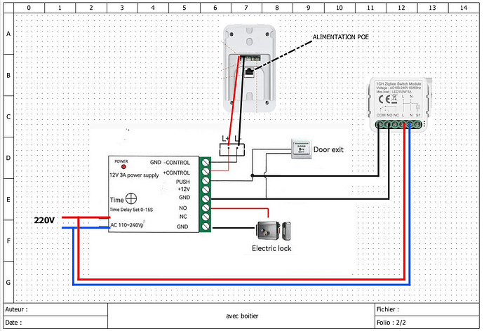

Tu as branche ton ventilateur entre quelle borne ? (No-gnd ou Nc-gnd)
C’était une serrure à rupture… Elle a été « ruptée ». Heureusement elle a été acheté dans le garage de Jeff :grin:
pfff j’était bien entendu sur NC ! Sur NO ça fonctionne tout de suite mieux !!! Du coup à priori le dernier schéma te semble bon ?
Si c’est celui là, oui.
N’oublie pas de régler le contact du module en impulsion avec un automatisme, ou en direct sur le module si c’est possible.
Merci c’est vraiment top de pouvoir compter sur une telle communauté ! Je vais monter tout ça maintenant (c’est bien noté pour l’automatisme, je l’avais déjà fait pour le montage précédent).
Petit bilan final: J’ai bien fait attention à ne pas me planter dans les branchements et c’est impeccable ! Tout fonctionne à la perfection: Le portier vidéo, le module zigbee, le bouton. Nickel !
