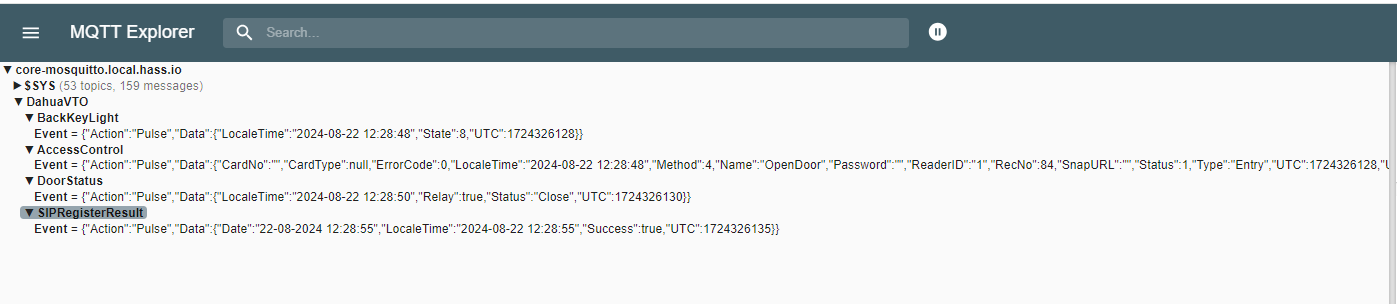

Avec un peu de code, j’arrive alors à récupérer des informations sur HA. Voici ce qui apparait dans le journal de DahuaVTO2MQTT lorsque j’ouvre mon portail depuis l’application :
Event BackKeyLight with State 8
MQTT message published, Topic: DahuaVTO/BackKeyLight/Event, Payload: {"Action":"Pulse","Data":{"LocaleTime":"2024-08-21 18:22:42","State":8,"UTC":1724260962}}
Event: AccessControl, Name OpenDoor Method 4, ReaderID 1, UserID
MQTT message published, Topic: DahuaVTO/AccessControl/Event, Payload: {"Action":"Pulse","Data":{"CardNo":"","CardType":null,"ErrorCode":0,"LocaleTime":"2024-08-21 18:22:42","Method":4,"Name":"OpenDoor","Password":"","ReaderID":"1","RecNo":72,"SnapURL":"","Status":1,"Type":"Entry","UTC":1724260962,"UserID":""}}
Unmapped event (DoorStatus
MQTT message published, Topic: DahuaVTO/DoorStatus/Event, Payload: {"Action":"Pulse","Data":{"LocaleTime":"2024-08-21 18:22:44","Relay":true,"Status":"Close","UTC":1724260964}}

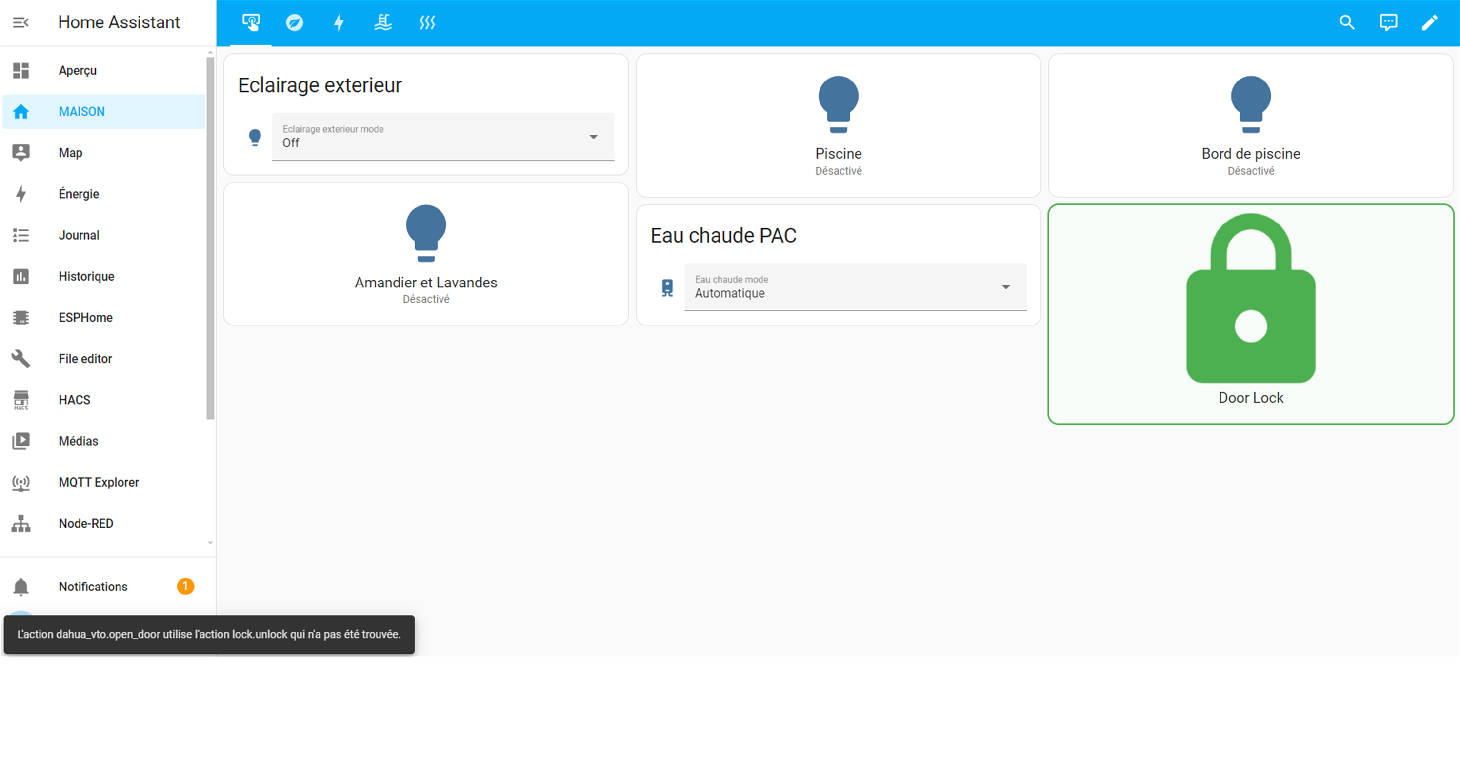

lock:
  - platform: template
    value_template: "{{ not is_state('timer.door_lock', 'active') }}"
    lock:
    unlock:
    - action: dahua_vto.open_door
      data_template:
        entity_id: sensor.dahua_vto
        channel: 1
        short_number: HA
mais toujours la même erreur
L’action dahua_vto.open_door utilise l’action lock.unlock qui n’a pas été trouvée.

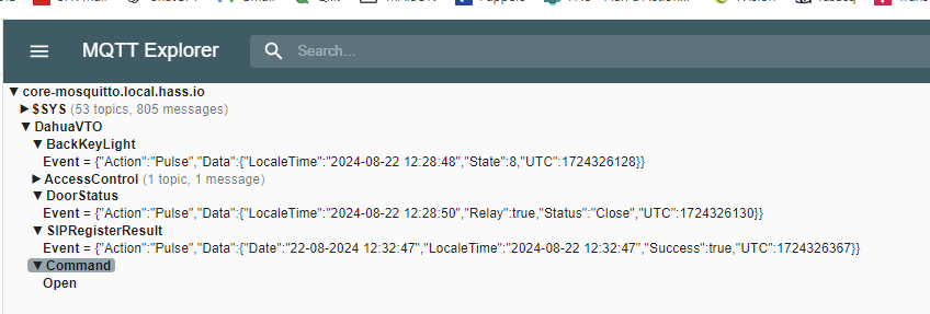

J’ai fait des essai aussi sur mqttexplorer.
Si j’ouvre le portail depuis l’application DMSS, les infos remontent
mais je ne trouve pas la commande qui fonctionne pour ouvrir la porte

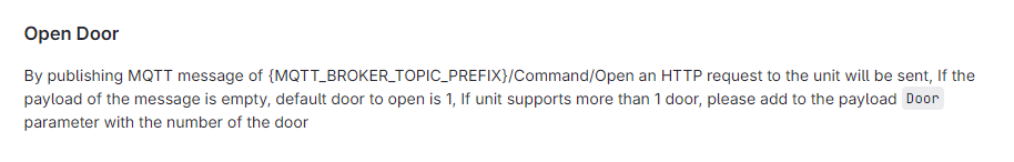

Sur Elad Bar / DahuaVTO2MQTT · GitLab, il propose de faire la commande : DahuaVTO/Command/Open
mais ça ne fonctionne pas

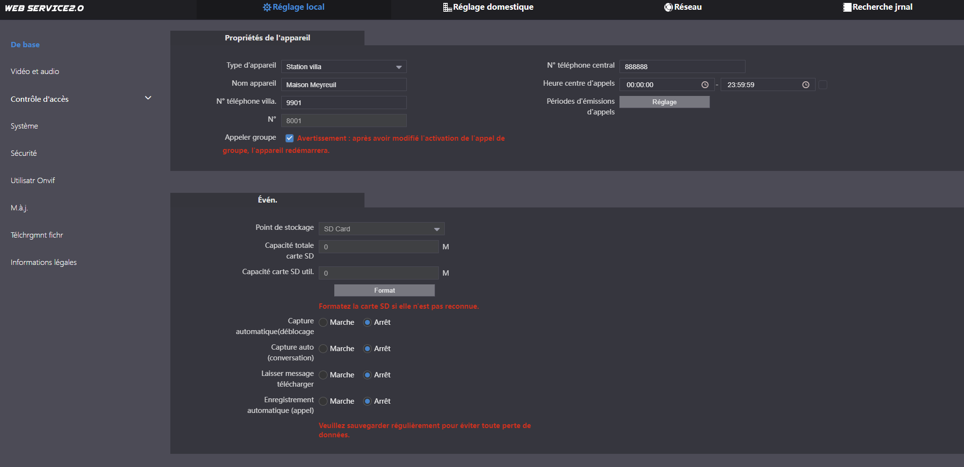

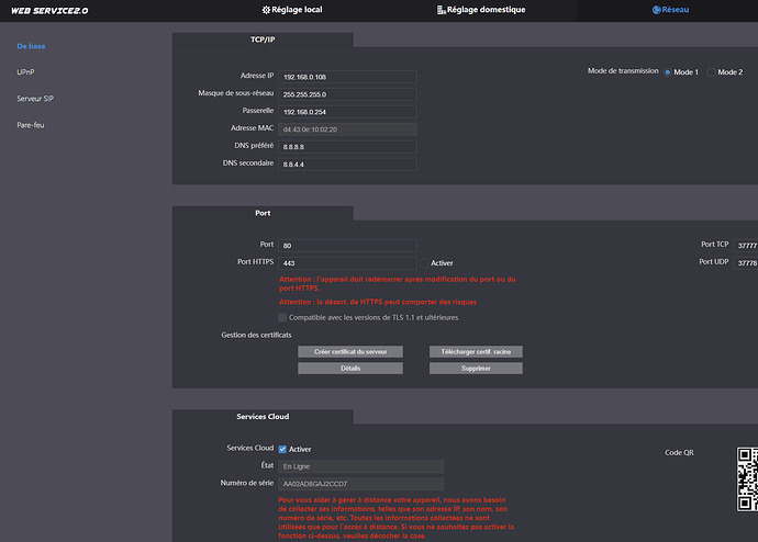

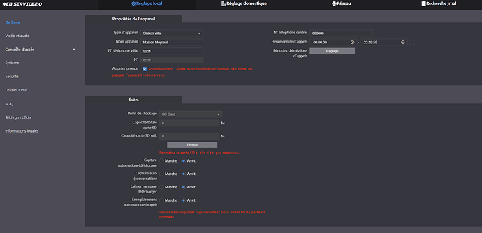

il n’y aurait pas des options a activer ? pour que l’ouverture via MQTT soit autorisé ?
Tu veux dire donner l’autorisation directement sur le videophone DAHUA OUTDOOR STATION?
je me posais aussi la question, mais vu que l’application DMSS peut déjà le faire, je pense qu’il ne faut pas plus d’autorisation? votre avis?
Si tu peux avoir des autorisations en plus. Sur les nuki par exemple tu peux faire remonter les infos et la fermeture en MQTT mais tu as une option en plus à activer pour pouvoir autoriser le verouillage par MQTT.

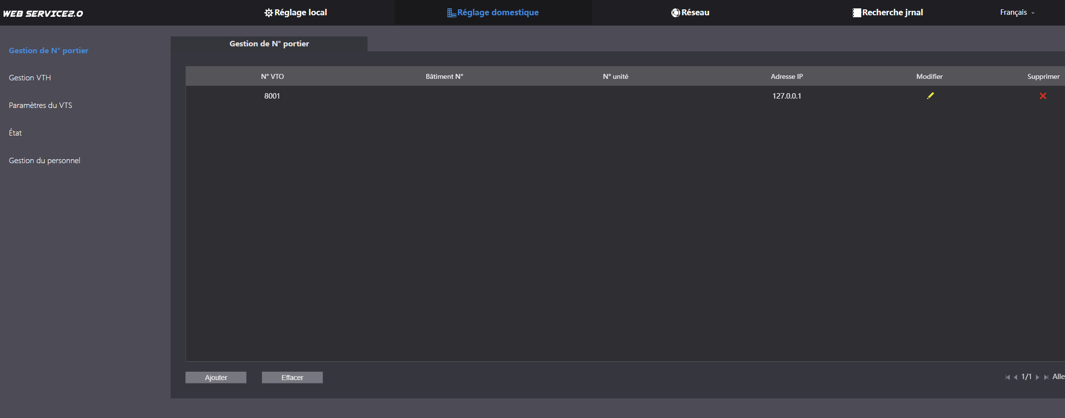

Je peux modifier la config de mon portier video garce à WEB SERVICE.
Voici quelques impression d’écran. ou est ce que je peux trouver cette activation?

moi ça marche pas avec un portier récent :
DAHUA
IP VILLA DOOR STATION
Model : DHI - VTO2201F - P
date : 2024 - 01
toujours l’erreur : L’action dahua_vto.open_door utilise l’action lock.unlock qui n’a pas été trouvée.

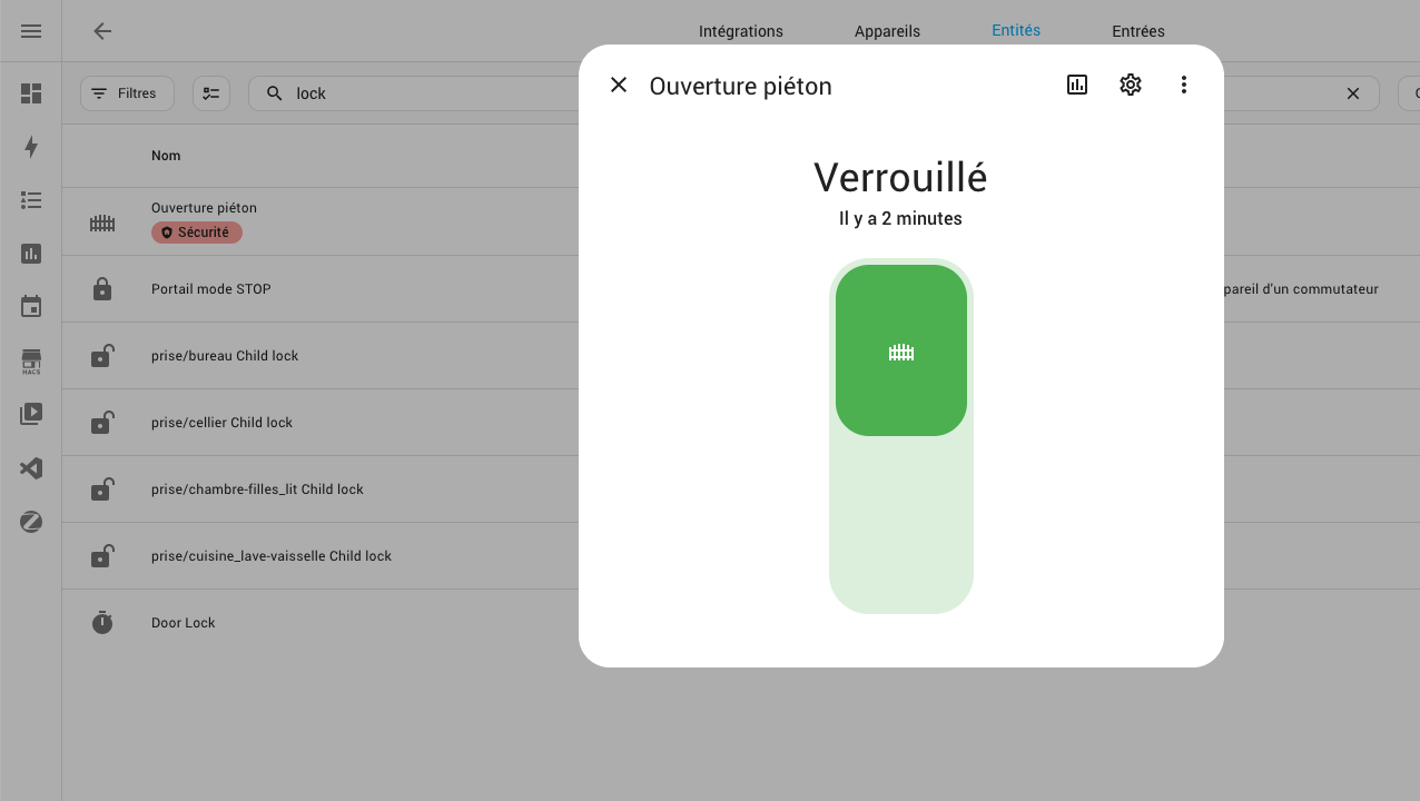

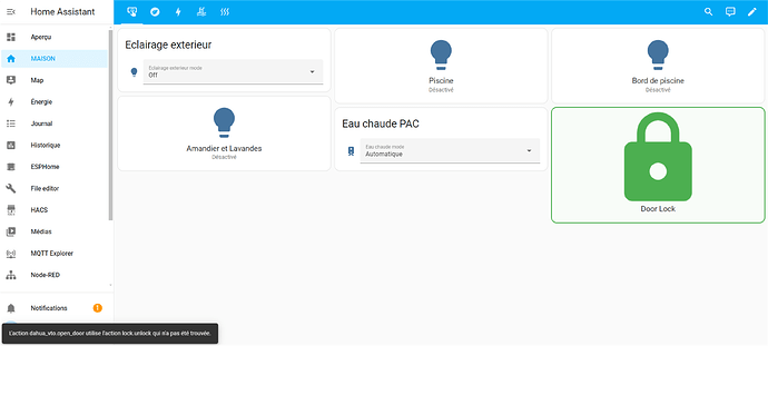

Et via l’interface graphique en cherchant les entités lock ?
Ça fonctionne ou pas ?
Tu parles de quel interface graphique?
Quand tu passes par la liste des entités et que tu fais une recherche sur les entités de type « lock ». Tu dois avoir ton entité définie dans ton configuration.yml.
Je joins une capture d’écran :
Vu le message, as tu spécifié l’id pour door ?

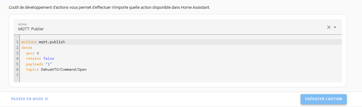

Passe par les outils de dev / actions pour valider les commandes avant de les intégrer dans une auto ou autre :wink:
Essaie ça avec 1 ou 2 en payload
action: mqtt.publish
  qos: 0
  retain: false
  payload: "1"
  topic: DahuaVTO/Command/Open

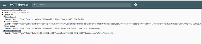

oui bien sur,
mais il ya toujours l’erreur
J’ai déjà essayé et ca ne marche pas :

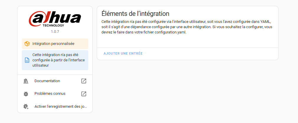

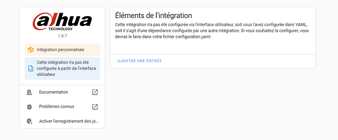

Je n’avais pas bien lu, mais je vois que l’on utilise pas le même plugin, c’est peut être la raison pour laquelle mes explications ne fonctionnent pas chez toi…
Pour info j’utilise la dernière version 1.0.7, je ne passe pas par MQTT.
J’essaye les 2 voies en mêmes temps :
par l’appli ca ne marche pas en utilsant ta méthode. Est ce que j’aurais oublié quelque chose?
