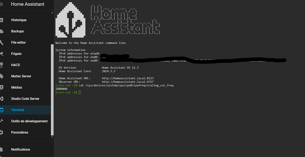

  1. Lorsque je redémarre mon Raspi 5 sans la carte sd (donc sur le ssd avec Home Assistant), la commande suivante me permet de vérifier la fréquence du processeur directement via le terminal de l’OS Home Assistant: « cat /sys/devices/system/cpu/cpu0/cpufreq/scaling_cur_freq »
    Cela semble avoir fonctionné:
Par contre, je ne sais pas si c’est possible de lire la fréquence en direct ?

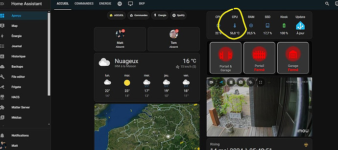

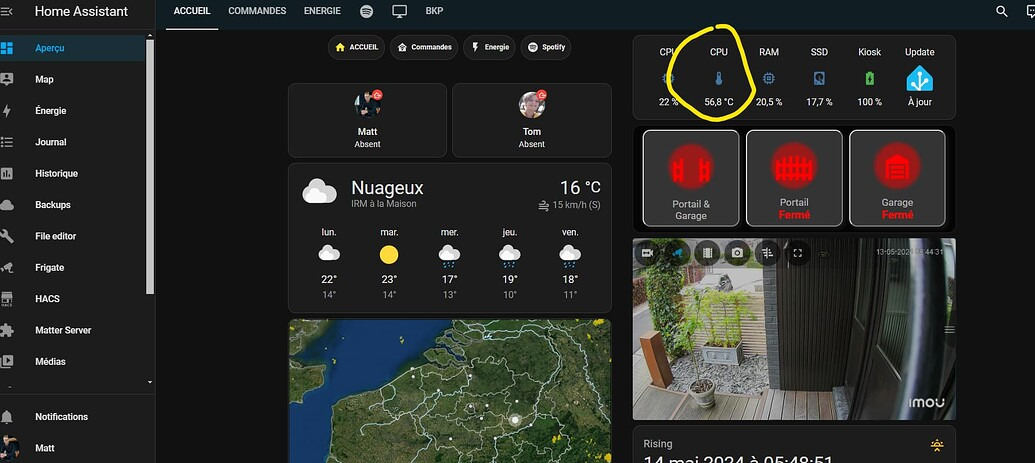

Sur mon tableau de bord Home Assistant, j’ai ajouté l’entité qui me permet de suivre la température du CPU, vu l’overclock. Je dispose d’un ventilateur. J’ai constaté avoir pris environ 10°C avec cet overclock:

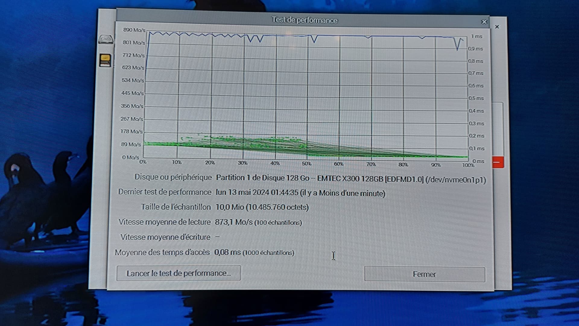

Et voilà le résultat du test que j’ai fait après overclock, je n’ai aucune différence en moyenne de temps d’accès, je ne sais pas si ça doit jouer…
