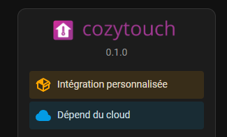

Autre chose, l’intégration m’indique que j’utilise la version 0.1.0 alors que j’ai bien sélectionné la version 0.6.
Merci d’avance.
Oui bien sûr tu peux m’envoyer le JSON en message privé.
Effectivement j’avais oublié de mettre à jour le fichier indiquant la version, normalement tu devrais avoir la 0.6 en regardant dans la page HACF/Cozytouch

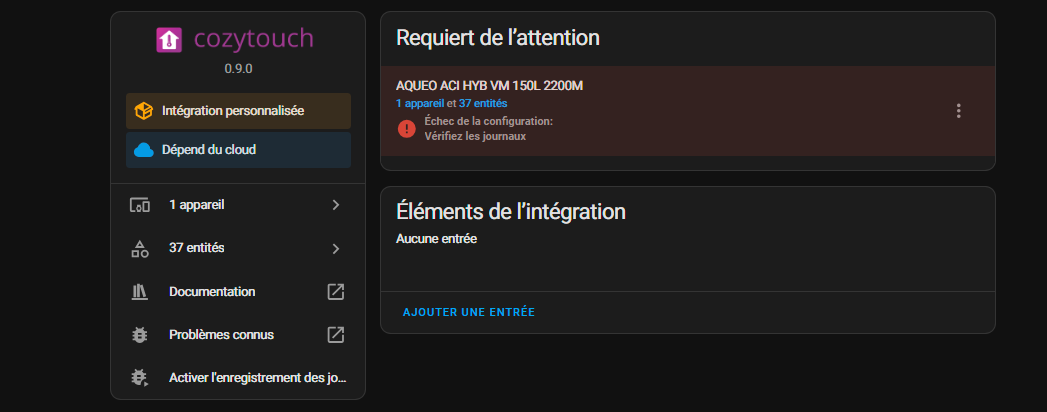

@gduteil merci pour ton intégration qui marchait au top pour mon Aquéo 150L, mais depuis hier plus rien ![]()
Enregistreur: homeassistant.config_entries
Source: config_entries.py:594
S’est produit pour la première fois: 01:01:51 (1 occurrences)
Dernier enregistrement: 01:01:51
Error setting up entry AQUEO ACI HYB VM 150L 2200M for cozytouch
File « /usr/src/homeassistant/homeassistant/config_entries.py », line 594, in async_setup
result = await component.async_setup_entry(hass, self)
File « /config/custom_components/cozytouch/init.py », line 44, in async_setup_entry
await theHub.connect()
File « /config/custom_components/cozytouch/hub.py », line 156, in connect
if key in json_data[0]:
KeyError: 0
Suis je le seul à avoir ce problème ?

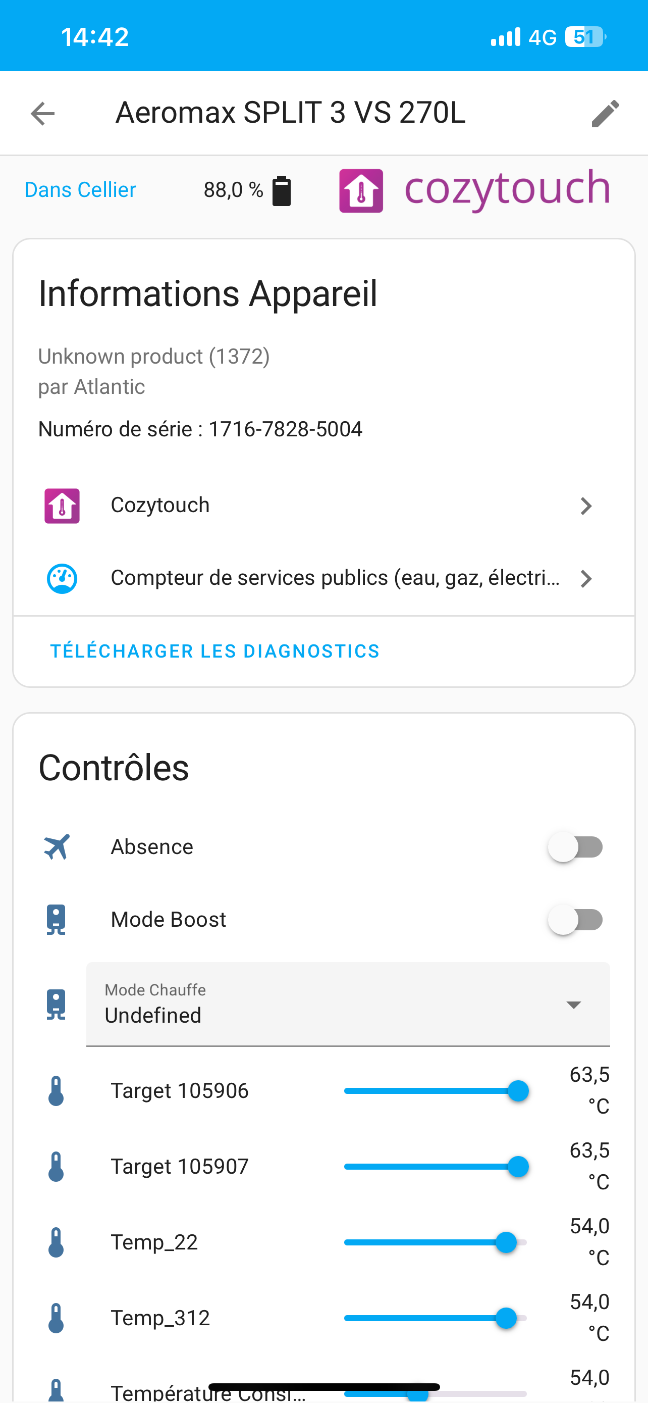

@gduteil bonjour,
Je viens de découvrir l’intégration overkiz, sur le coup je pensais qu’il fallait le bridge atlantic mais non cool.

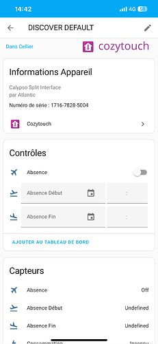

J’ai réussi à intégrer mon ballon. J’ai beaucoup d’info.

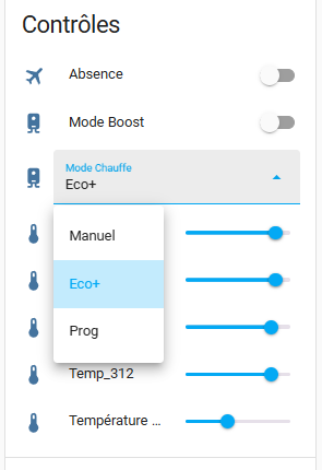

Je constate que j’ai le mode de chauffage mais il est en « undefined » !
Est ce possible de récupérer le mode de chauffage « manuel » le but serait de l’utiliser en fonction des panneaux solaires.

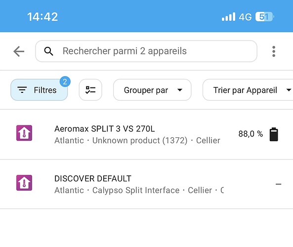

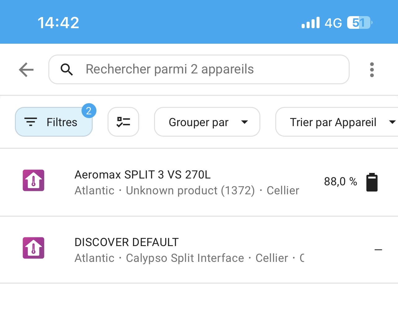

L’intégration a besoin d’identifier l’appareil en fonction du modelId, je pense que ton ballon n’est pas encore identifié, tu vois dans l’intégration « Unknown product (XXXX) » ?
Effectivement le 1372 n’est pas reconnu en tant que chauffe-eau, l’Aeromax SPLIT 3 que j’avais vu avait le modelId 1371.
Je vais l’ajouter, en attendant tu peux tester en editant le fichier « /homeassistant/custom_components/cozytouch/model.py » avec File Editor ou Visual Studio Code et remplacer :
elif modelId == 1371:
par
elif modelId in (1371, 1372):

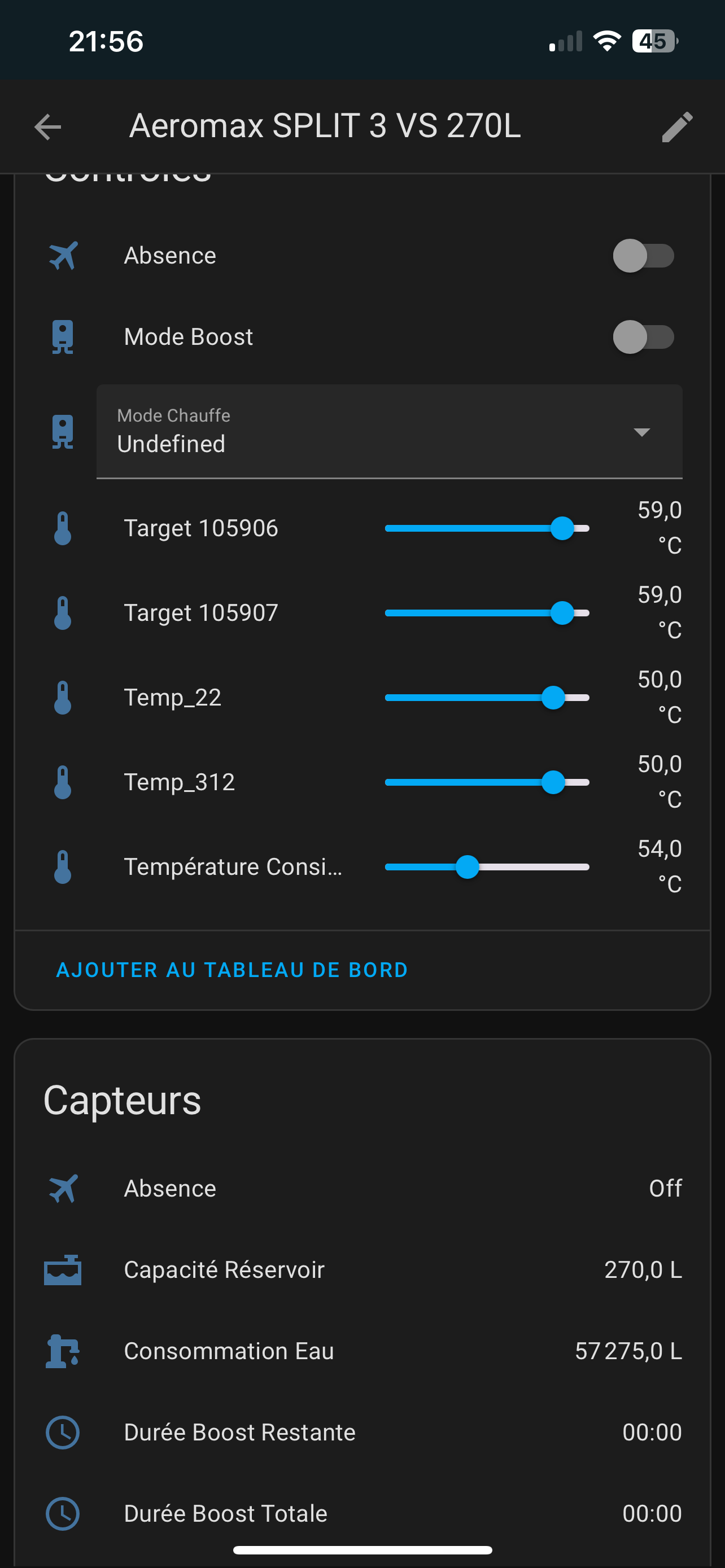

Nickel ça fonctionne.

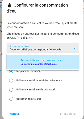

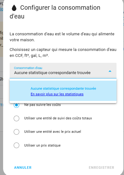

Autre question tant que j’y suis pourquoi je n’arrive pas à ajouter la consommation d’eau dans ma page energie? J’ai bien des litres pourtant
Parfait je vais l’ajouter dans la prochaine version.
Pour la consommation d’eau il manque des propriétés pour qu’elle soit reconnue par la page énergie, je regarde pour les ajouter.
Je viens de publier une nouvelle version qui intègre le changement de modelId et qui devrait permettre d’avoir la consommation d’eau dans le tableau energie

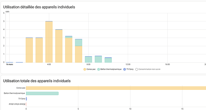

Merci pour la réactivité. C’est ajouté de mon coté plus qu’a attendre.

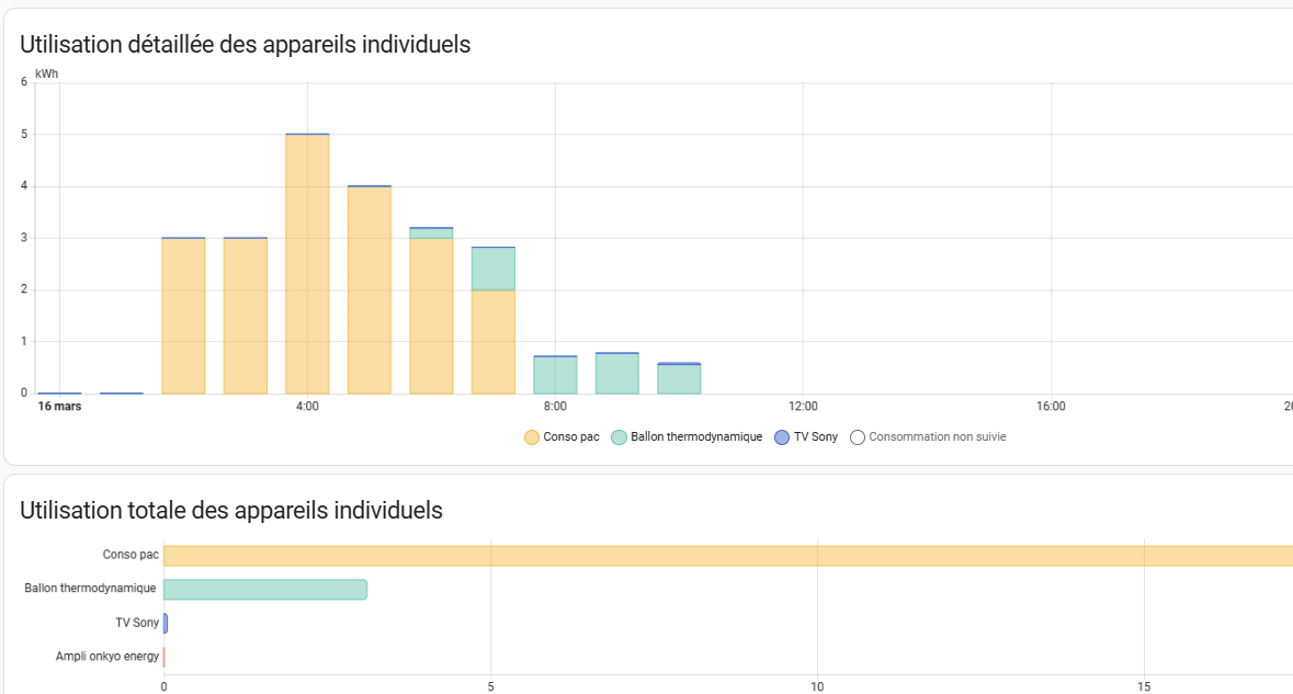

je ne sais pas trop quelle fréquence la valeur est mise à jour par Cozytouch, si c’est comme les consommations de gaz des chaudières c’est qu’une fois par jour ce qui rend l’info difficilement exploitable…
Tu dois pouvoir avoir l’info dans l’historique de l’entité, si elle ne varie qu’à minuit tous les jours
