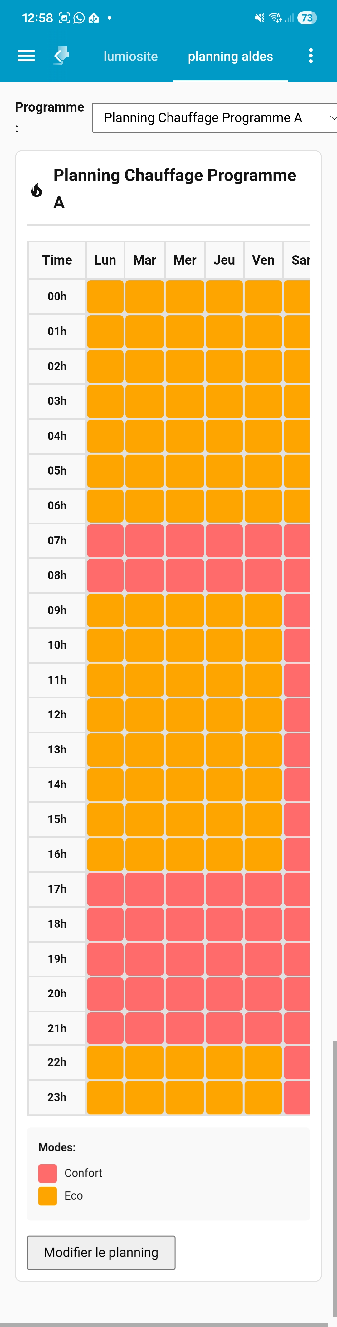

Hello :blush:, yes en plus j’ai réussi à pouvoir afficher et modifier les plannings de programmation depuis HA. Et repris l’ensemble des éléments qui sont dans l’application d’aldes. Mais si @saniho tu as trouvé quelque chose pour faire de retry je suis intéressé par ce que ta fais pour comparer avec ce que j'ai implémenter récemment qui a peut être l'air similaire, parce que leur API REST ne respecte pas trop les standards
