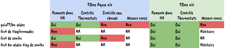

Ah oui, j’ai testé celle que tu as fork depuis celle de tiag entre temps pardon, je résume:

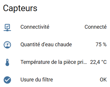

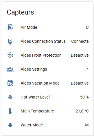

Je suis revenu sur le fork saniho actuellement, voici un screen de ce qui remonte sur l’aqua air:
Encore merci pour l’aide!!

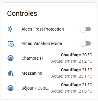

  • Ce qui est intéressant, c’est que seuls les thermostats de la T.One remontent. Ce qui semble cohérent vu qu’on est sur un fork de tiag qui ne la remonte pas. Il remonte comme
    — Appareil principal —
    Modem: ********* (@MAC du TOne)
    Type d’appareil: TONE
    Connecté: ✓ Oui

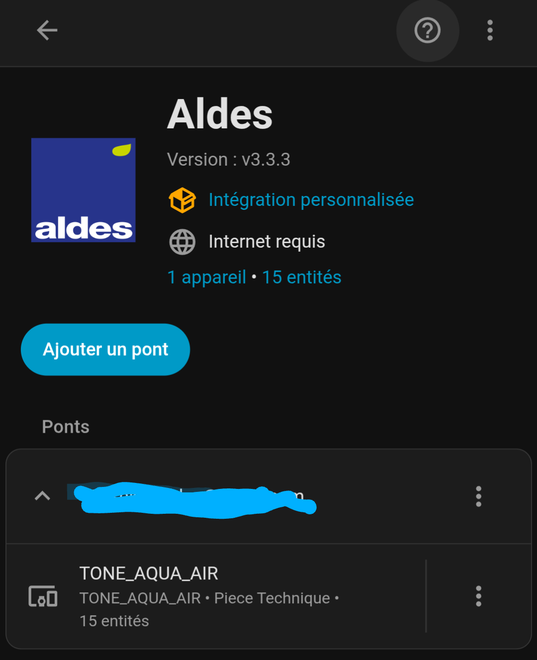

  • Par contre on voit quelques données de L’aqua air quand même (MAC , niveau d’eau chaude) mais pas la partie contrôle/thermostats. Je peux tester une version de ce test se basant sur ton fork qui lui a accès à l’aqua air éventuellement (je n’ai aucune idée du travail que ça demande désolé si c’est pas faisable, je comprendrais) pour comparer comment remonte l’aqua et surtout la partie contrôle de l’eau chaude.
  • Pour rappel (cf mon post précédent) , sur ton fork, je vois bien les thermostats de l’aqua, quelques infos propres à l’eau chaude mais je ne peux juste pas la contrôler.

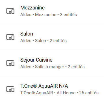

  • Je ne sais pas si c’est normal mais il manquerait éventuellement la 2ème PAC en “appareil” avec ses entités du type filtre, connectivité, comme ci-dessous==>
J’ai un appareil par thermostat + le TOne AquaAir mais pas le Tone Air.

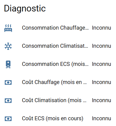

  • La conso ne remonte pas encore, à voir dans le temps. Idem que le point précédent, je pense que ces données sont propres à un “appareil” (et non globales pour le compte Aldes par exemple):

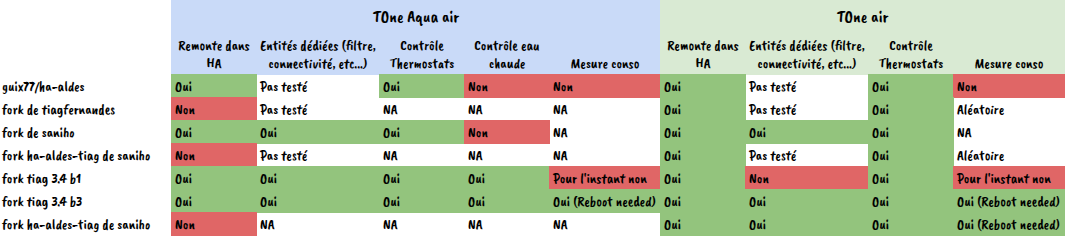

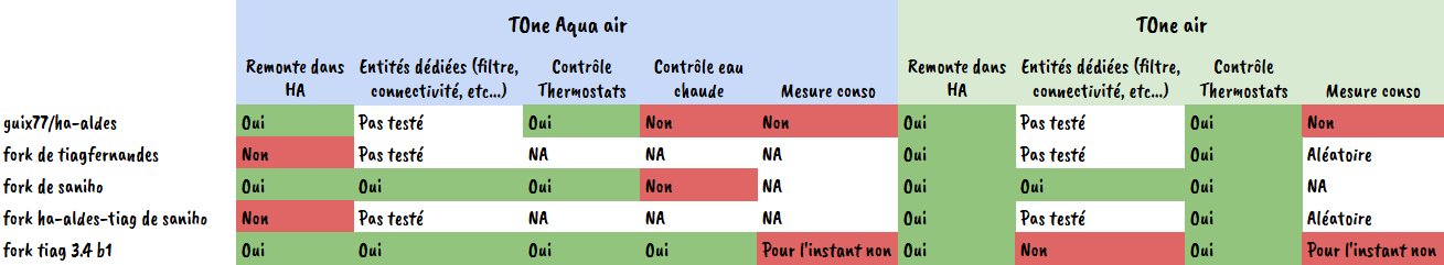

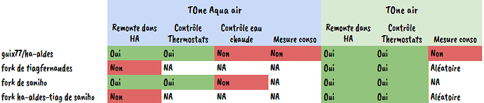

Du coup, pour résumer, j’ai mis à jour le tableau:
Merci pour vos développements @saniho @tiagfernandes , ça aide vraiment beaucoup :folded_hands: :folded_hands: :folded_hands: !!

Pour info, sur la beta 2 de tiag:
  • J’ai bien les 2 PAC qui remontent maintenant
  • Chacune avec ses entités (conso, filtre, connectivité, etc…)
  • Le contrôle eau chaude est fonctionnel.

Après plus de 72h en 3.4.0 b3 de tiag et quelques heures sur la 0.0.5b j’ai mis à jour le tableau de test:
@saniho sur la prerelease 0.0.5, tout semble OK sur ma PAC TOne Air mais tjs pas de TOne Aqua. Tu dois pouvoir repartir de la dernière beta de tiag à la limite, c’est corrigé depuis la 3.0.4 b1.
