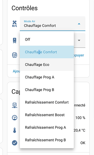

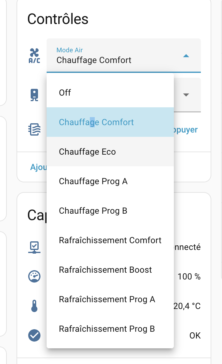

Pour la gestion des modes, je ne vois que la sélection du planning, je ne vois aucune entité concernant l’arrêt du chauffage…
Dans mon intégration, qui est également un fork de la même intégration que saniho, je l’ai bien
Merci pour ta réponse, où vois tu cela ?

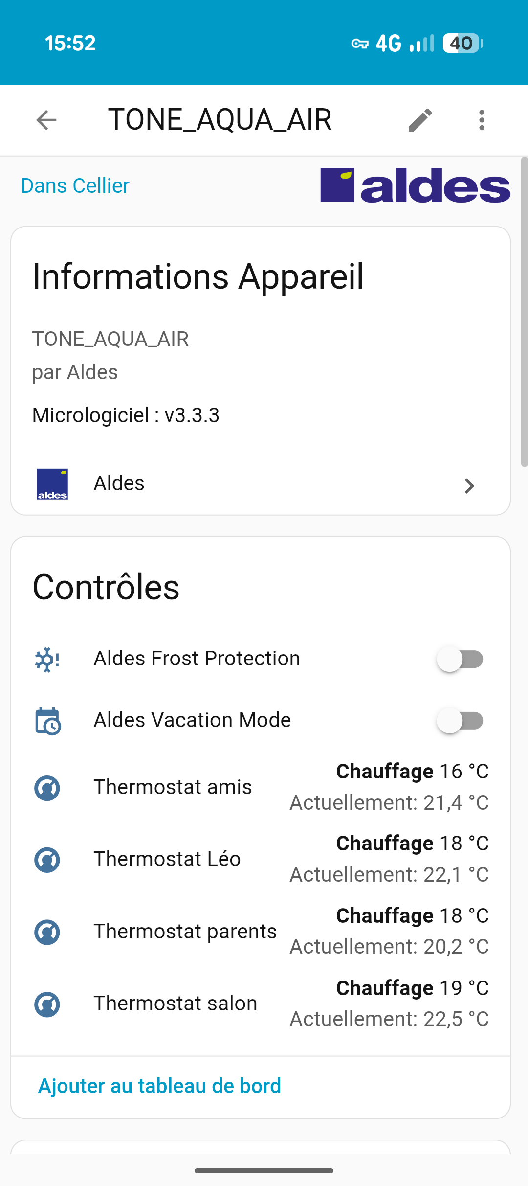

Moi j'ai ça dans mon intégration aldes.
avec mon intégration GitHub - tiagfernandes/homeassistant-aldes: Aldes integration for HomeAssistant based on AldesConnect

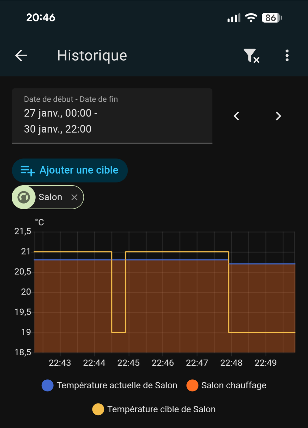

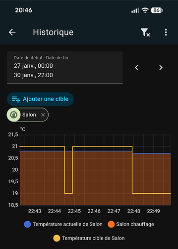

Est ce que vous avez le même effet sur la température de vos thermostats ?
Une automatisation baisse la température de mon salon à 22h45. Mais mon thermostat a un comportement bizarre. La température est bien baissé, mais remontedsans la ou les minute(s) qui suivent. Puis elle redescend à nouveau ensuite.
Parfois cela se produit 2 ou 3 fois de suite.
Et certains soir, même si c'est rare, la température remonte seule 10 ou 15min plus tard et n'est pas baissée pour la nuit.

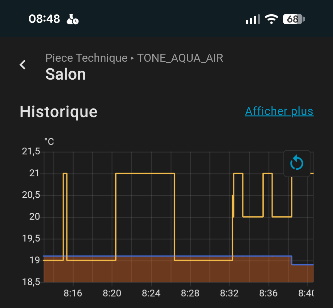

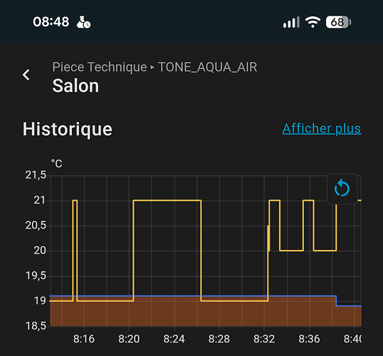

J'ai eu le problème ce matin. À 8h15, action automatique pour passer de 19 à 21 degrés.
Cela monte, redescend tout seul, remonte et redescend tout seul. On voit ensuite mon action manuelle pour remonter à 21, ou pareil, cela retombe seul à 20 et je dois refaire l'action pour passer à 21.

J’ai eu le soucis dans la semaine, mais avec le modbus, quand je quitte le logement je passe à 19°C tout les thermostats, et je suis rentré 20min après, c’est bien passé à 20°C, mais 15-20 min après ça rebasculé a 19°C. Pourtant en modbus c'est instantané sur la PAC

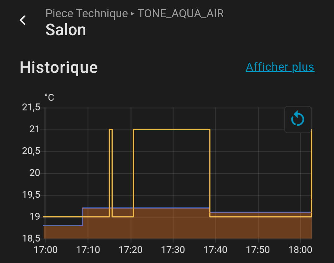

J’ai eu à nouveau le soucis ce soir. Action auto pour passé de 19 à 21 à 17h15,ca repasse à 19 2min après, à remonté et ça retombe à 19 10 ou 15min après.

  • Le fork de tiagfernandes, seule le TOne Air remonte avec tous ses thermostats (4 au total).
  • Le fork de saniho, les 2 remontent bien mais je ne peux pas contrôler l’eau chaude (je vois cependant bien le niveau de l’eau chaude et les 4 thermostats du TOne Air et les 3 de l’AquaAir ).

Je ne vois aucune erreur dans les logs justement, je vois bien le API GET products completed with status 200 in 424.03 ms, puis DataApiEntity initialized - Device: TONE_AIR (TONE) …. mais jamais aucune notion de TONE Aqua air (j’ai cherché aqua dans les logs, absolument rien ne remonte).
