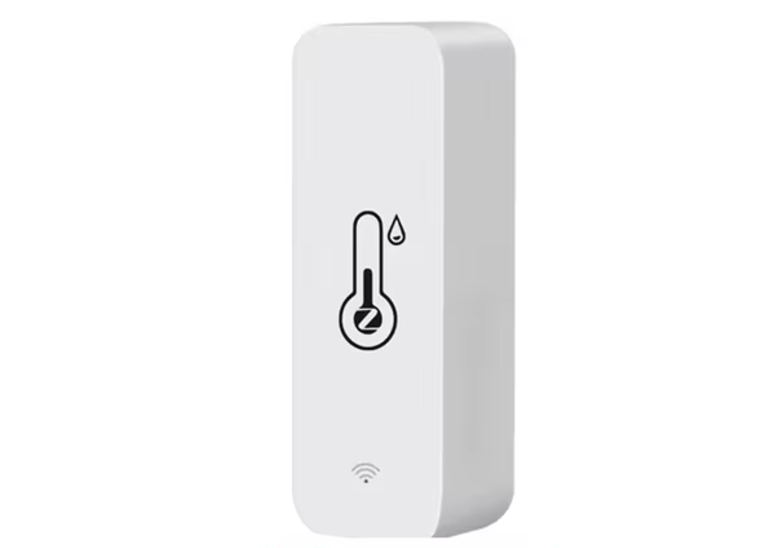

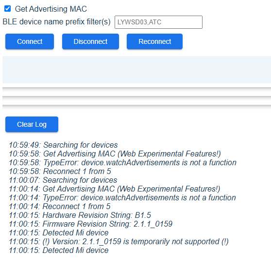

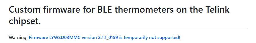

J’ai acheté ces thermomètres pour les flasher en zigbee également mais apparemment il y a un problème de version de firmware, la dernière version n’est pas prise en charge.

Je viens de flasher un thermomètre xiaomi en filaire avec mon FT232RL
Tout s’est bien passé, je l’ai downgradé en version 0.48
J’ai refais la procédure initiale et j’ai pu le flasher pour qu’il soit détectable en Zigbee
Mon matériel est bien vu en zigbee mais non identifiable comme sur la photo ci dessous :
Y a-t-il une autre manip à faire ?

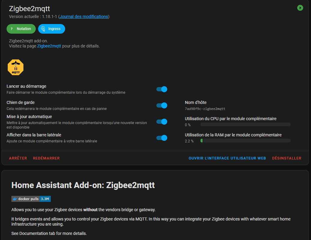

Je viens de me rendre compte que mon Z2m est en version 1.18.1-1
Comment faire faire pour le mettre à jour ???

je fais comment pour mettre à jour mon Z2M, je ne vois pas de bouton maj :thinking:
Les maj sont proposés automatiquement avec une installation HAOS et en module complémentaire.
Tu es sur HAOS ?
en plus je vois que ta mise à jour automatique cochée.
Regarde sur la doc, suivant ton installation, tu as les explications pour mettre à jour :

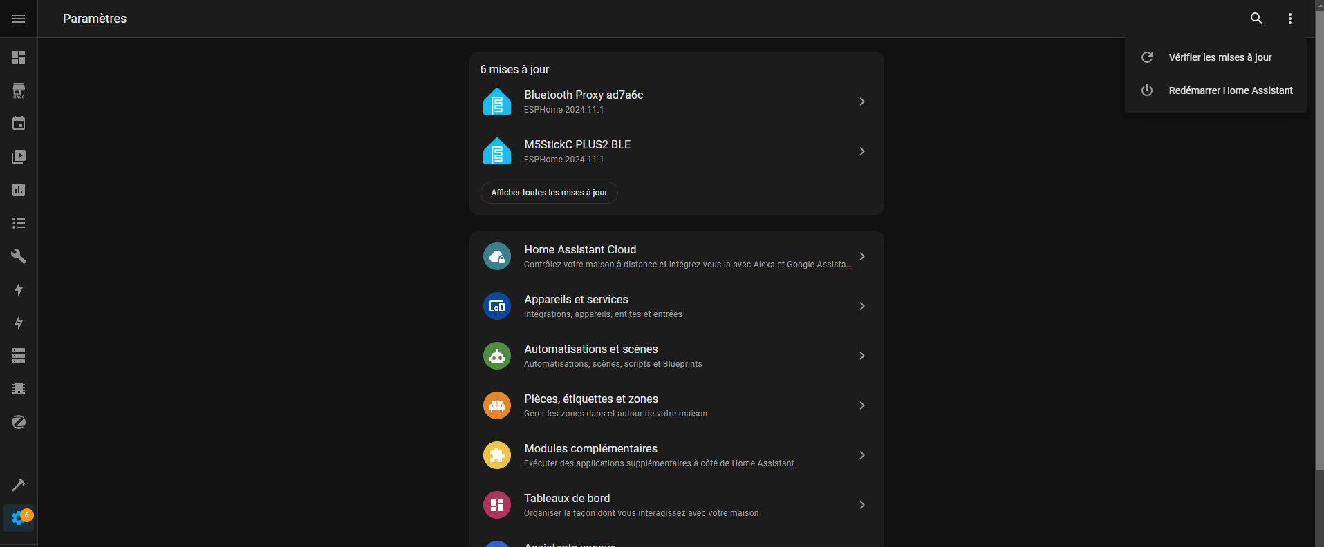

Normalement, tu aurais dû avoir les maj de Z2M, proposer automatiquement.

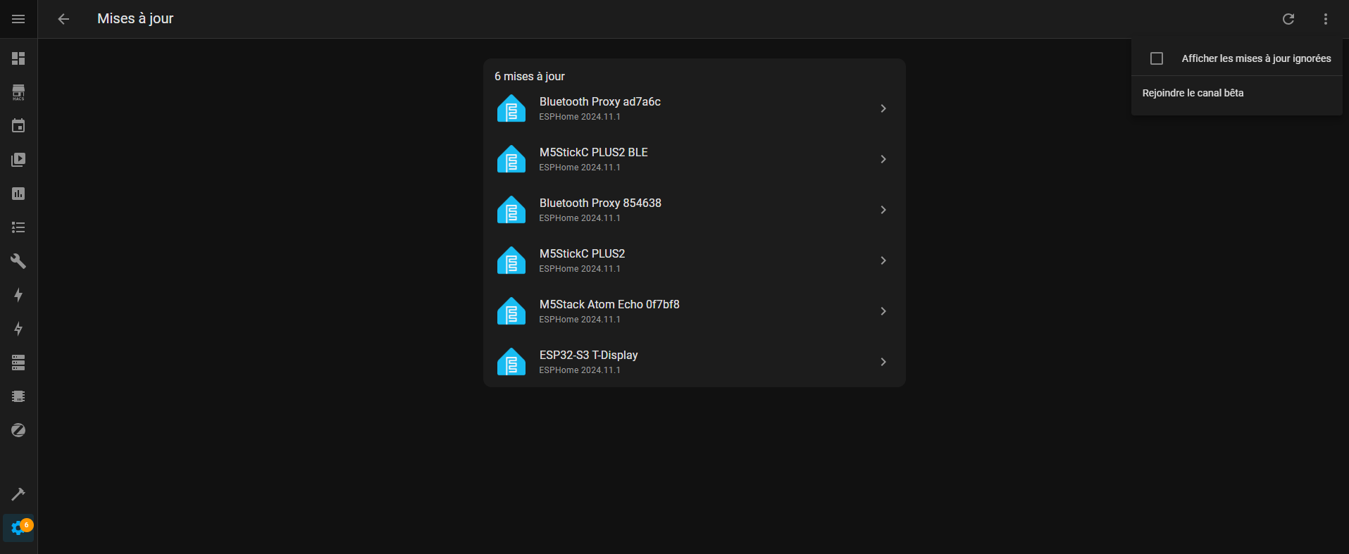

Regarde dans paramètres / les 3 points et vérifier mise à jour.
Sinon regarde dans paramètres / système / mise à jour, puis les 3 point et afficher les mises à jour ignorées. Ou cas, tu les aurais ignorés.
Mais étonnant, que ça ne soit pas à jour, alors que tu as coché mise à jour automatique.
Dans les 2 cas de mise à jour (paramètre et système), je n’ai pas de mises à jour qui apparaissent

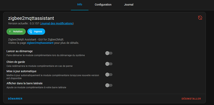

Ce n’est pas à cause de Zigbee2MqttAssistant ?
je ne sais même pas à quoi ça sert.

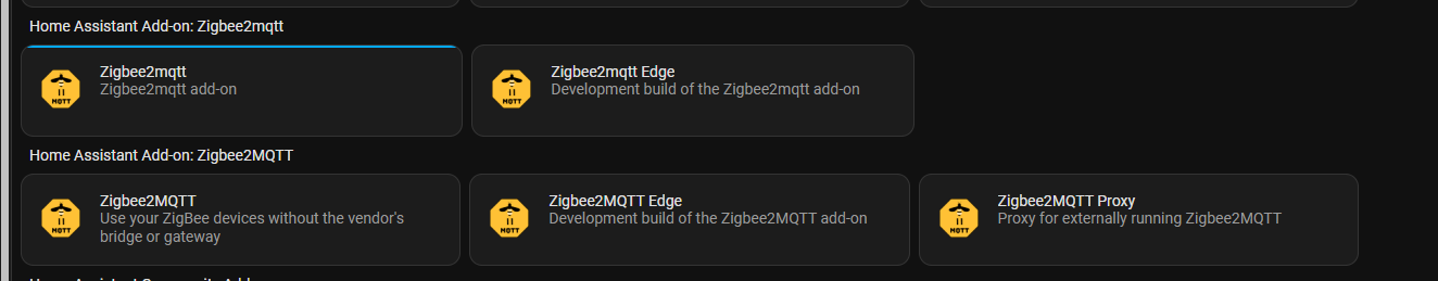

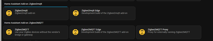

Dans module complémentaire, j’ai ça :
Zigbee2MqttAssistant n’est pas démarré
et je ne sais pas à quoi il sert :thinking:

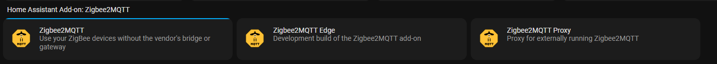

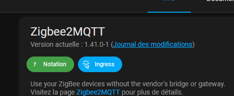

Chez moi, c’est avec MQTT en majuscule :
Tu ne dois pas utiliser le bon module complémentaire officielle.
Si tu regardes le module Zigbee2MQTT ( en majuscule ), tu vois quelle version ?
