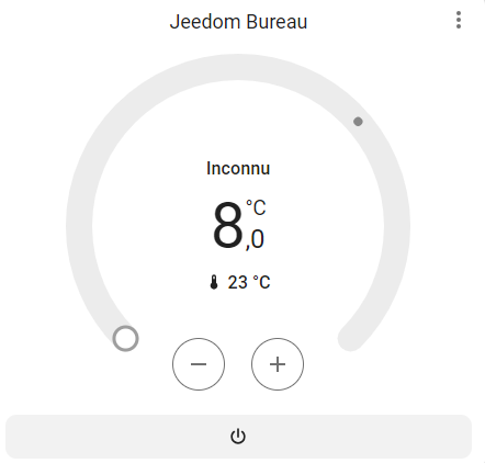

Mon problème aujourd’hui est de piloter un thermostat, j’ai réussi en grande partie avec MQTT. Mais je bloque sur quelques points :
  • Impossible de partager des modes (Exemple : Confort, Eco, …). J’ai essayé de les ajouter dans la section Modes du code, mais si je fais ça j’ai un message d’erreur. Seulement Auto, Heat, Off semble être accepté.
  • J’ai « Inconnu » qui s’affiche dans la card.
Sinon le reste fonctionne (Retour Température, changement de consigne.).
Voici une photo de la card :
Et le code MQTT :

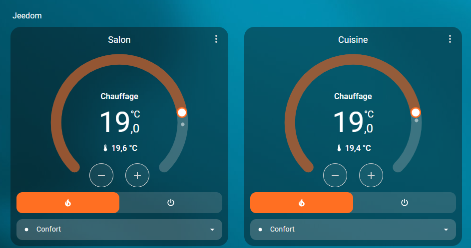

Pour revenir au sujet, @Bloody, avec le discovery que j’ai publié plus haut, l’entité Climate créé fonctionne niquel avec la carte Thermostat de HA:
Merci, oui j’ai la meme chose avec mon code.

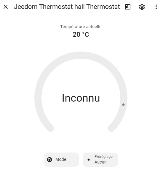

Je relance le sujet, car je suis dans le même cas que @KipK et @Bloody. J’utilise Jeedom et Home Assistant (HA) en parallèle, et je souhaite commander mon thermostat via HA. Cependant, je sèche : malgré les informations des différents posts, je n’arrive pas à faire remonter toutes les données. Seule la température fonctionne.
Côté Jeedom, j’utilise JMQTT pour publier. Je pense m’y prendre mal, mais je ne sais pas où exactement.
Si une âme charitable pouvait m’aider, je vous en serais très reconnaissant. Merci d’avance !

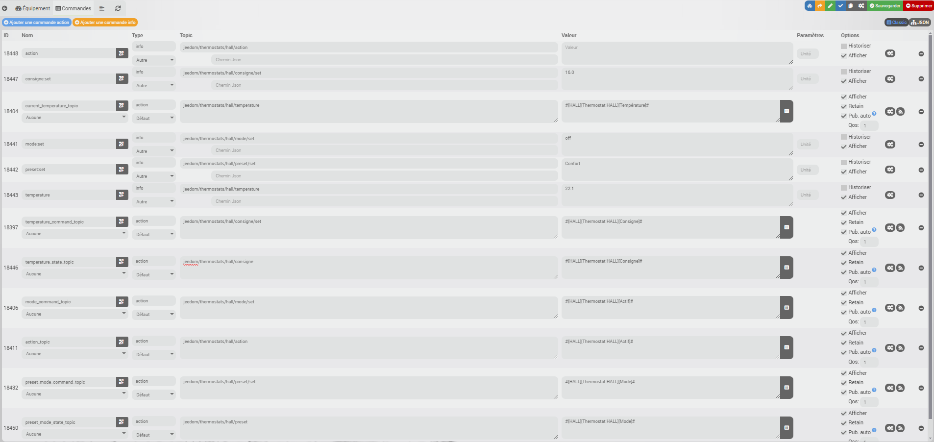

côté jeedom Jmqtt
Force une publication sur chaque topic mqtt coté jeedom pour bien remplir tout les topics de ton thermostat.
Sinon d’après ton screenshot, je ne vois pas le topic pour la consigne ( temperature_state_topic ), mais que pour consigne_set
Tu devrais aussi mettre toutes les valeurs en retain, histoire que ca fonctionne correctement après une reconnection sur le serveur mosquitto.

Merci pour ton aide et ton retour rapide !
J’ai progressé d’un pas, mais seulement d’un pas. :blush:
Je n’ai pas beaucoup de connaissances en MQTT ni sur la communication entre les deux interfaces.

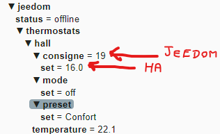

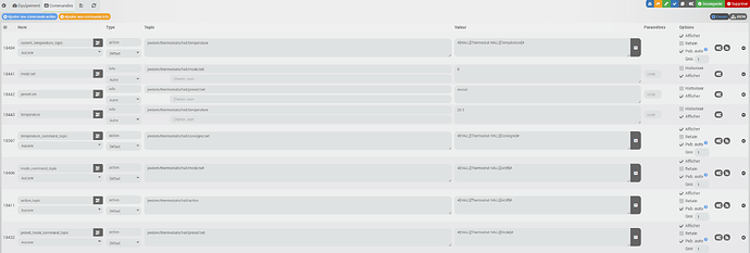

Je pensais que le command_topic devait être déclaré en action et le state_topic en information. Maintenant, il faut que je récupère les informations de Home Assistant (HA) pour faire fonctionner les topics dans les deux sens.
Actuellement, dans MQTT Explorer, je vois que le changement effectué sur HA est bien récupéré sur le topic « set », et Jeedom fait varier la consigne en conséquence. Cependant, il n’y a pas d’interaction entre les deux systèmes, car ils ne publient pas sur le même topic.
vois tu ou es mon erreur ?
