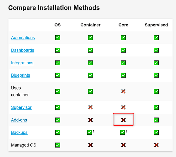

Salut!
Tu es sous : Home Assistant Core
donc pas de add-on
De plus, vu ta version core-2021.9.7, tu devrais commencer par installer la dernière version de HA.

T’es trop rapide Giga, pas eu le temps de répondre
Mais oui installe HA Os
