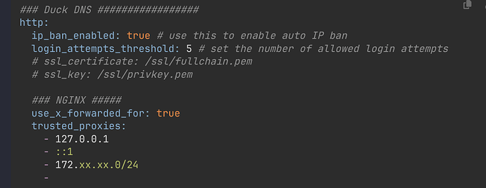

J'avais :
### Duck DNS #################
http:
  ip_ban_enabled: true # use this to enable auto IP ban
  login_attempts_threshold: 5 # set the number of allowed login attempts
  # ssl_certificate: /ssl/fullchain.pem
  # ssl_key: /ssl/privkey.pem
  ### NGINX #####
  use_x_forwarded_for: true
  trusted_proxies:
    - 127.0.0.1
    - ::1
    - 172.xx.xx.0/24

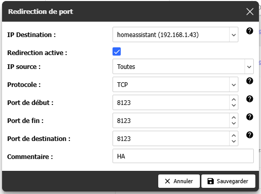

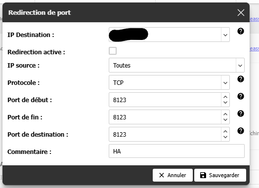

Pour la redirection de port, je mets l'IP de mon HA :

je suis etonne tu semble utiliser un reverse proxy NGINX.?

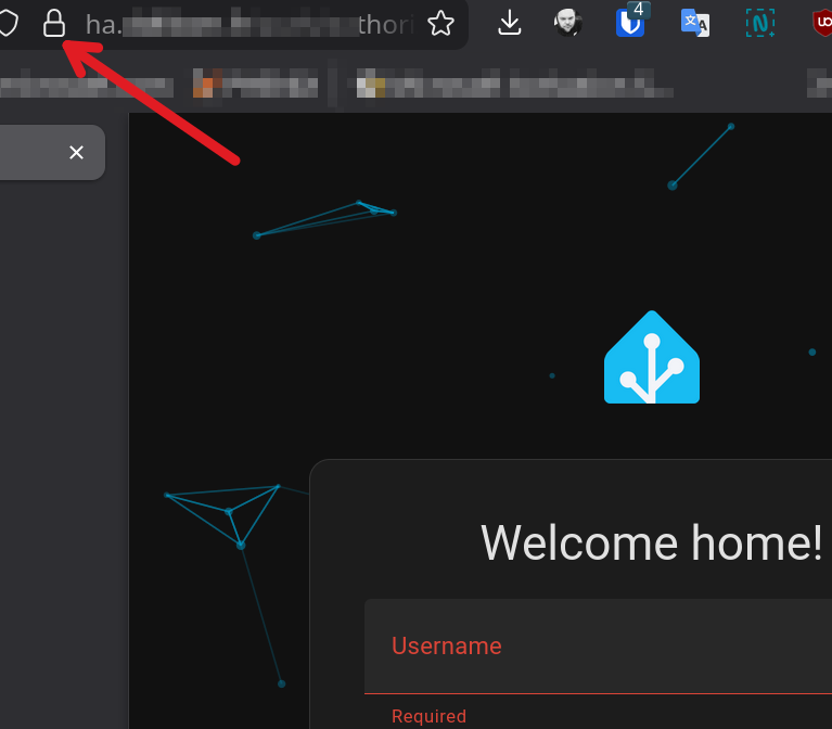

tout dépend de ta configuration mais la avec ce que tu as fais ça me semble pas bon il faut que aies le cadenas dans ton navigateur et que l'adresse commence bien par https://
effectivement, pas de cadenas.

c'est que tu as ouvert le port 8123 alors que tu semble utiliser un reverse proxy .?
vu ton configuration.yaml ça doit être via
donc c'est le port 443 externe vers le port 443 de ton serveur HA que tu dois faire la translation de port

tu avais une seule chose à modifier c’etait la redirection de port une seule chose

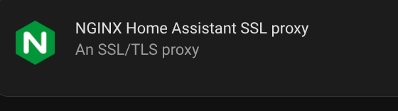

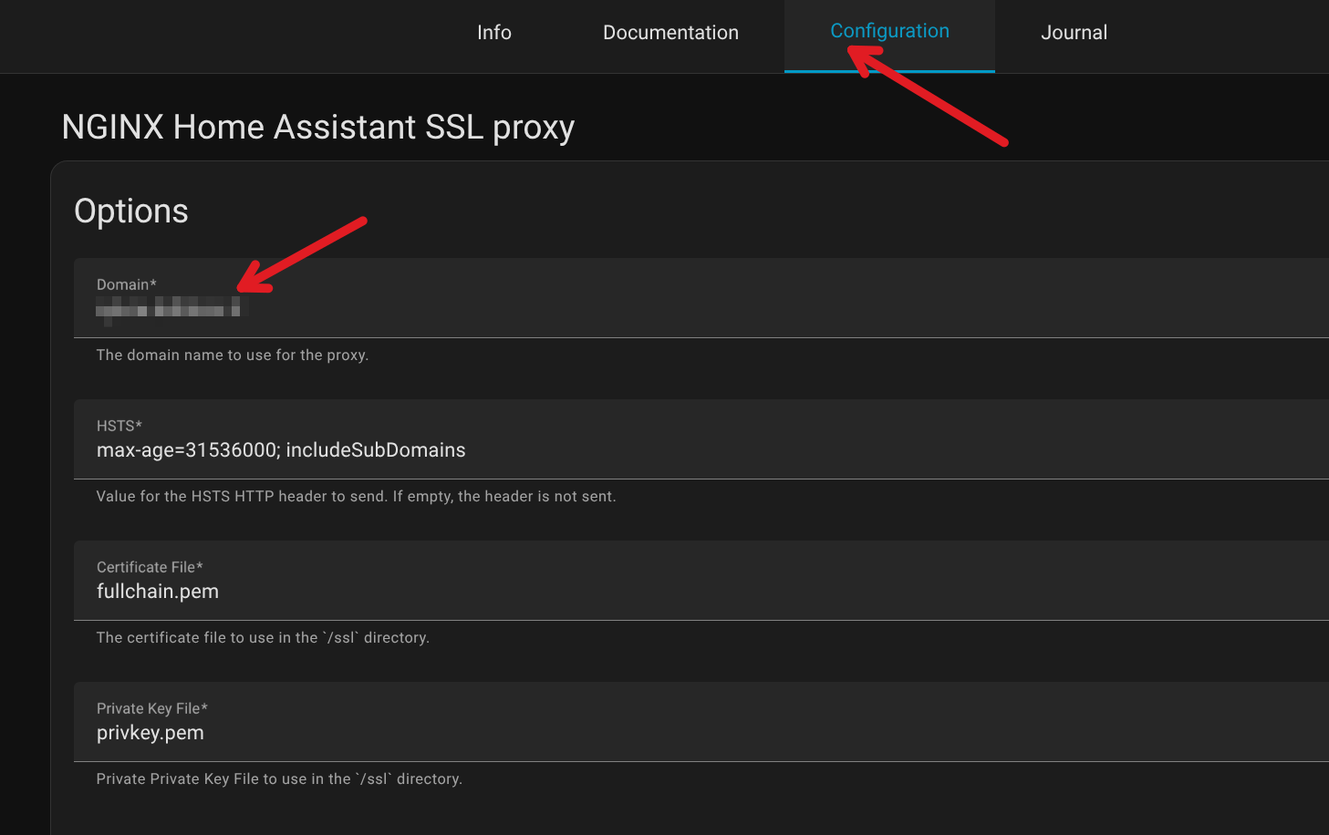

as tu bien cet addon installé dans HA
si ce n'est pas le cas installe le
puis il faut le configurer ainsi
juste mettre ton nom de domaine puis faire enregistrer et demarrer l'addon

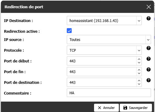

puis tu modifies la redirection de ports
tu remplace le port 8123 par le port 443
NGINX est bien installé, paramétré et démarré.
J'ai modifié la redirection des ports vers 443:
