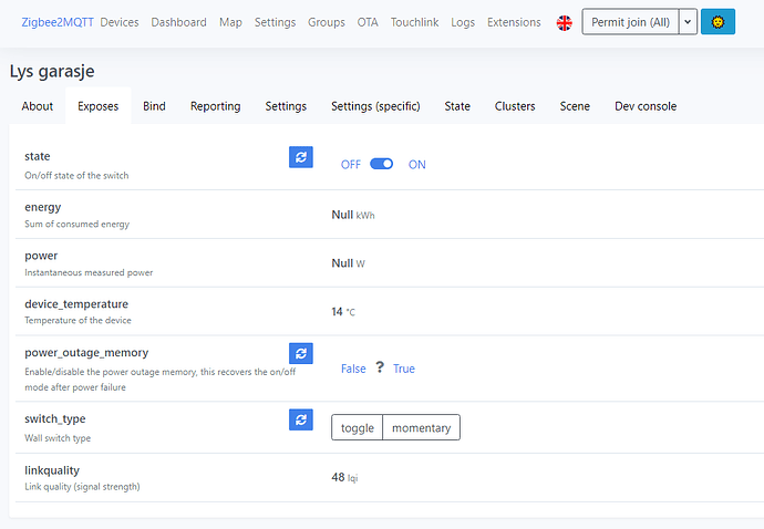

Bon j’ai reperdu mes infos de power, tension et intensité.
Cette fois y a pas eu de maj firmware.
J’ai refais la manip (force suppression et réappairage). 3 fois ça c’est réappairé sans le power. La 4ème va savoir pourquoi c’est revenu (ça c’était avant-hier). Et aujourd’hui c’est reparti. Y a un truc qui déconne mais je ne sais pas trop où chercher.
Dejà je voudrais savoir ce qui est envoyé par le device et pas ce que restitue zigbee2mqtt, histoire de savoir qui est en faute. Vous pensez que c’est faisable ?
EDIT: sur les 5 que j’ai, y en a plus qu’un qui marche.

J’ai le même soucis, 2 appareils neufs qui n’indiquent pas la puissance. J’ai tout fait ce qui a été dit et rien ne fonctionne.
