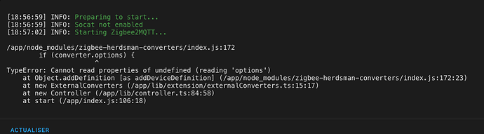

  5. et là c’est le drame :
    zigbee2mqtt ne démarrre plus avec un message sybillin:
qui n’a pas trop de rapport avec ce que je viens de faire.
J’ai évidemment perdu tous mes devices Zigbee.
  1. pour revert il faut l’accès à l’UI, mais comme ça démarre plus, plus d’UI,
  2. dans les fichiers de conf sous /config/zigbee2mqtt donc je suis bloqué pour revert le changement.
Si je supprime le fichier aqara-t1.js ca ne démarre pas non plus :
[19:07:22] INFO: Preparing to start...
[19:07:23] INFO: Socat not enabled
[19:07:26] INFO: Starting Zigbee2MQTT...
Error: ENOENT: no such file or directory, open '/config/zigbee2mqtt/aqara-t1.js'
    at Object.openSync (node:fs:590:3)
    at Object.readFileSync (node:fs:458:35)
    at loadModuleFromFile (/app/lib/util/utils.ts:160:27)
    at Object.getExternalConvertersDefinitions (/app/lib/util/utils.ts:171:25)
    at getExternalConvertersDefinitions.next (<anonymous>)
    at new ExternalConverters (/app/lib/extension/externalConverters.ts:12:20)
    at new Controller (/app/lib/controller.ts:84:58)
    at start (/app/index.js:106:18)
La solution c’est de mettre un fichier aqara-t1.js qui est simple et valide comme celui-ci:

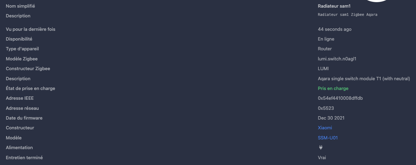

Hello @anon41081891 ,
j’ai fais comme indiqué dans le thread listé par @Husky07 en passant par l’UI.
Je vais essayer avec ta méthode. J’avais plus l’impression que le fichier était pas bon, donc j’ai peur que ca fasse exactement pareil avec ta méthode.
Je ne suis pas sur non plus que le fichier soit bon. J’en ai pas trouvé d’autre. Il y a une méthode pour créer un fichier valide par tuya_iot mais il faut appairer l’appareil par une passerelle tuya pour récupérer les datapoints.

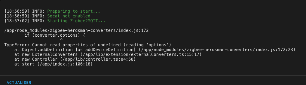

J’ai essayé avec ta méthode et Z2M ne démarre plus. Comme avec la méthode précédente sauf que je n’ai plus le log d’erreur. C’est très bizarre tout ça.
@Husky07 si tu as essayé et que ca a marché pour toi, ca m’intéresse.

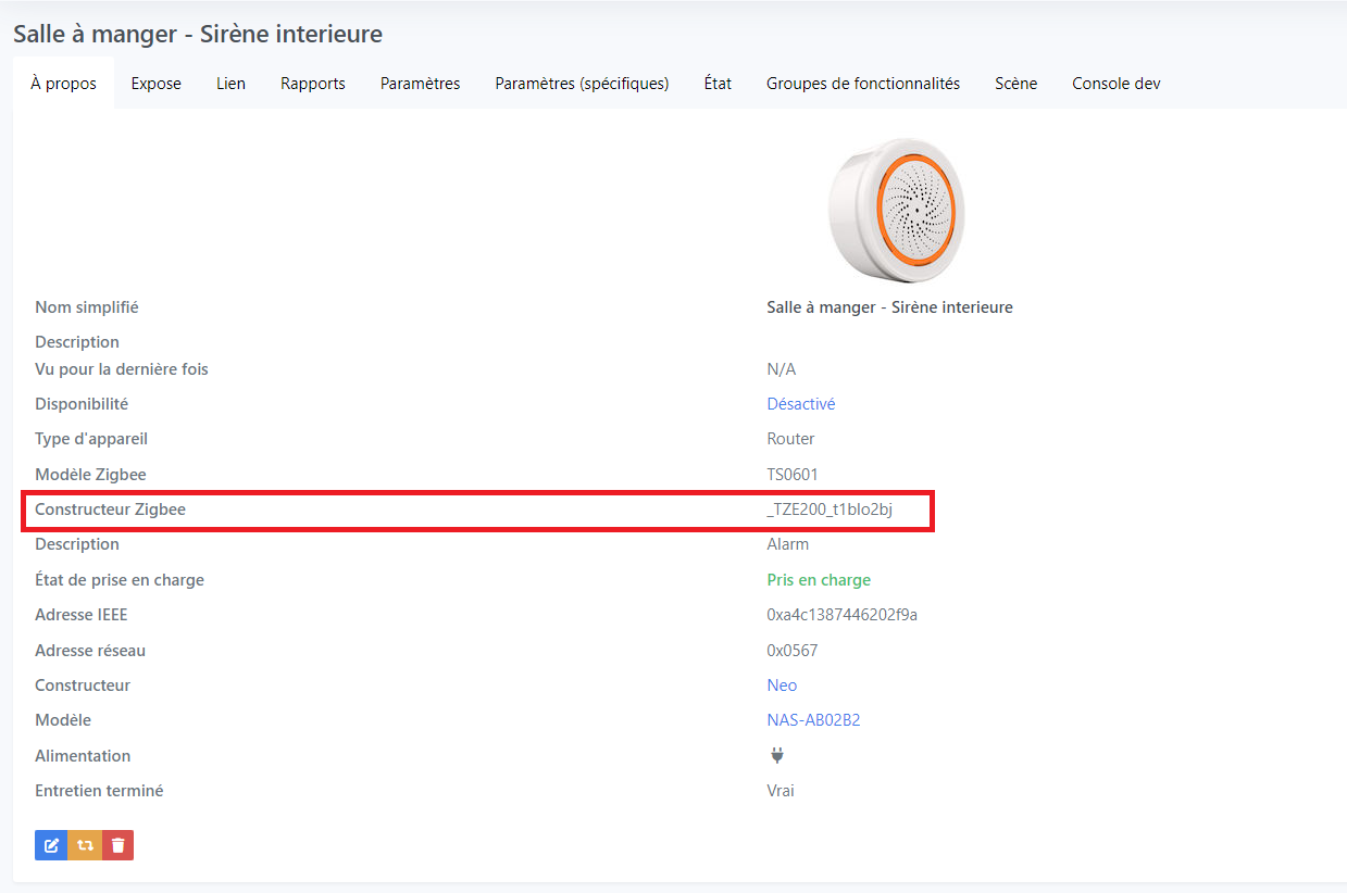

C’est que le fichier .js est corrompu. Il faudrait trouver un fichier qui fonctionne. Quel est le « model » exactement indiqué sous z2m ?

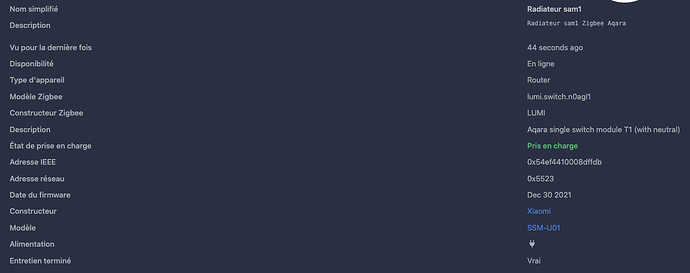

Le model :
model: « SSM-U01 »
Je l’ai trouvé ici : Aqara T1 with neutral is not showing power KWH in home assistant - #12 by jmcollin - Zigbee - Home Assistant Community
Ok, et le « Constructeur Zigbee » ?
Tu as le fichier au dessus si tu veux.
Sinon c’est Xiaomi.
J’ai édité mon message pour le « Constructeur Zigbee »
