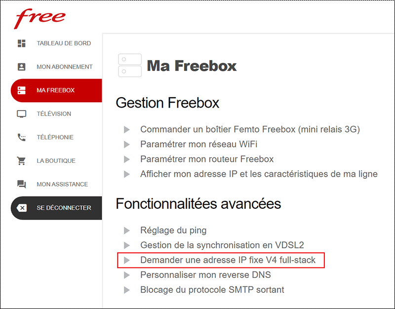

Il te faut passer en IP FULLSTACK chez free, pour avoir accès à tous les ports.
Ça te configure directement de la Freebox.
ok demande faite, je dois attendre 30’’ pour redemarrer le routeur.
Pourquoi est-ce nécessaire d’avoir une IP Fullstack .?
Pour avoir un ip non partagé et avoir tous les ports disponible.

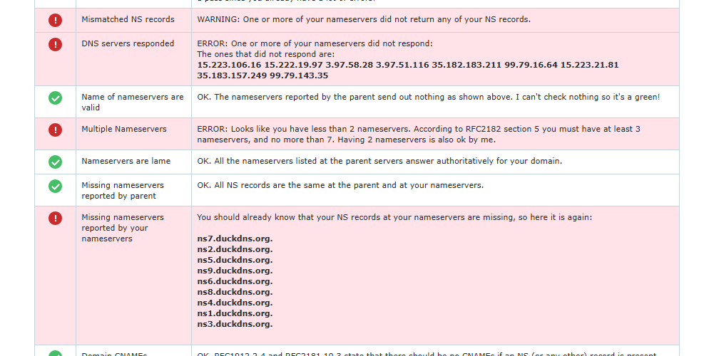

Duckdns est très instable , il faut retenter plus tard.
Regarde ce lien qui indique les états des services :
https://intodns.com/duckdns.org
J’ai abandonné duckdns , à cause de problème de connexion de plus en plus fréquent. J’ai pris un NDD chez OVH ( payant ) et depuis 2 ans plus de soucis.

avant d’acheter, mon probleme est lié à l’instabilité de duckdns ?
Oui, tu ne vois pas les services down ?
tout à l’heure non … je recheck
Quand j’ai checker, il y avais des services down.
www. OK
NS DNS Down
