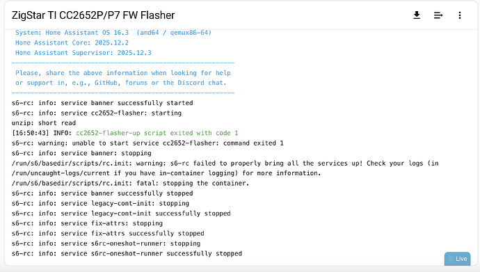

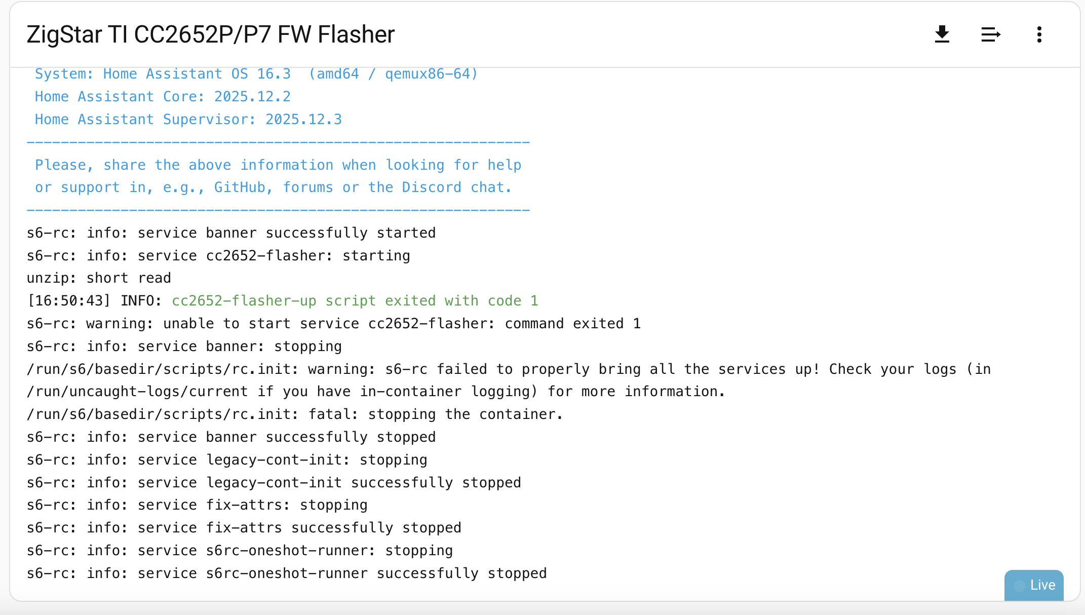

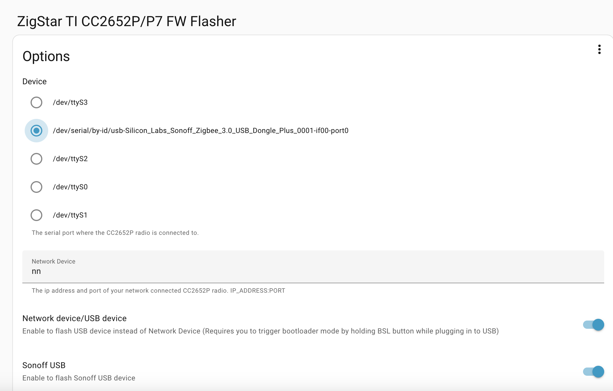

merde marche pas…
 Add-on: ZigStar TI CC2652P/P7 FW Flasher
 ZigStar TI CC2652P/P7 firmware flasher add-on
 Add-on version: 0.4.1
 You are running the latest version of this add-on.
 System: Home Assistant OS 16.3  (amd64 / qemux86-64)
 Home Assistant Core: 2025.12.2
 Home Assistant Supervisor: 2025.12.3
 Please, share the above information when looking for help
 or support in, e.g., GitHub, forums or the Discord chat.
s6-rc: info: service banner successfully started
s6-rc: info: service cc2652-flasher: starting
unzip: short read
[16:50:43] INFO: cc2652-flasher-up script exited with code 1
s6-rc: warning: unable to start service cc2652-flasher: command exited 1
s6-rc: info: service banner: stopping
/run/s6/basedir/scripts/rc.init: warning: s6-rc failed to properly bring all the services up! Check your logs (in /run/uncaught-logs/current if you have in-container logging) for more information.
/run/s6/basedir/scripts/rc.init: fatal: stopping the container.

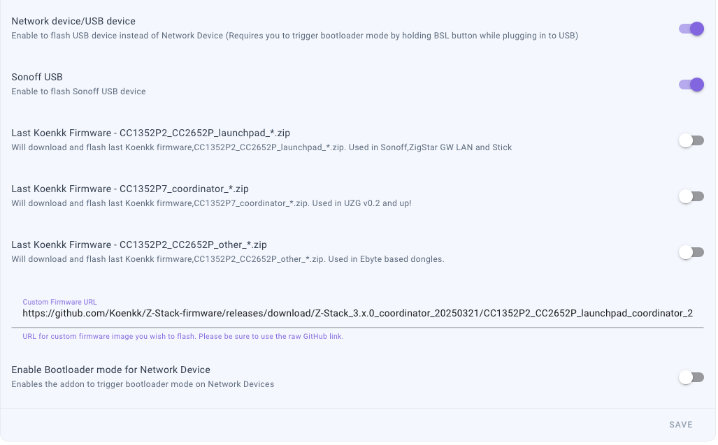

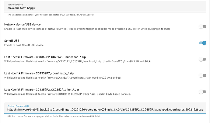

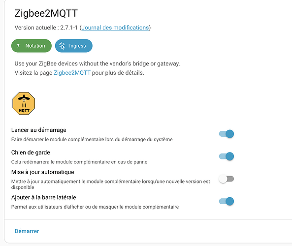

tu as bien :

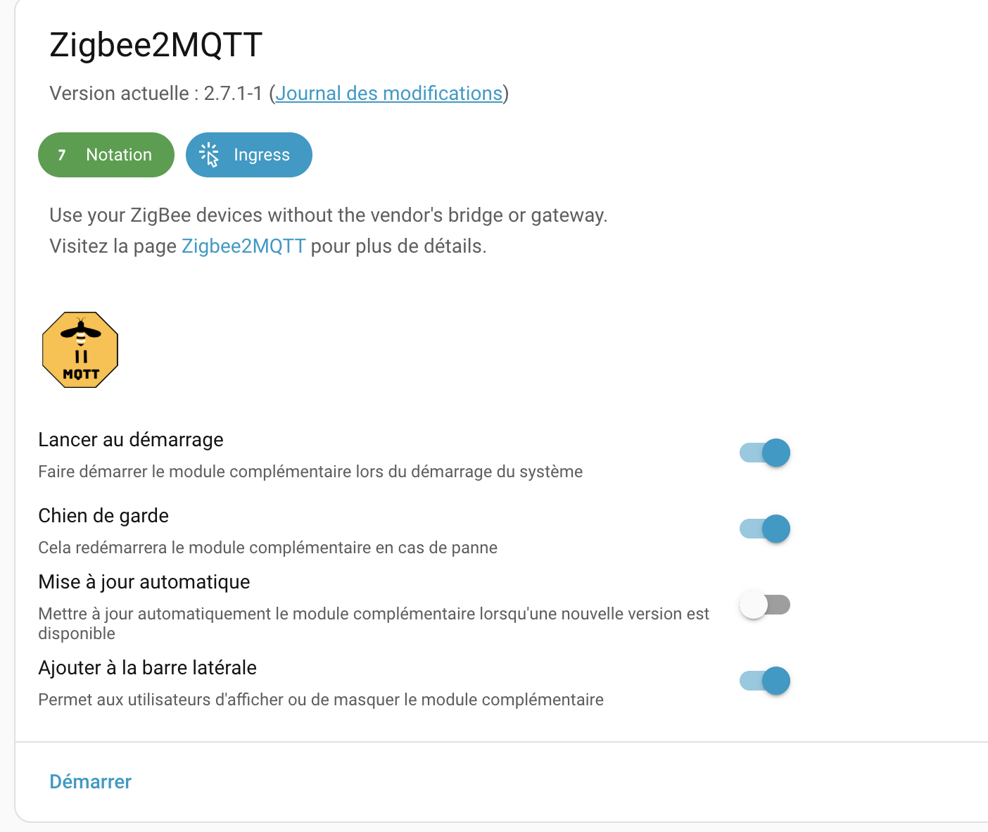

  • Arrêtez Zigbee2Mqtt
  • Désactivez le commutateur « Last Koenkk Firmware - CC1352P2_CC2652P_launchpad_*.zip ».
  • Firmware personnalisé avec le chemin fourni dans le tuto
Désactive tout les last koenkk firmware…

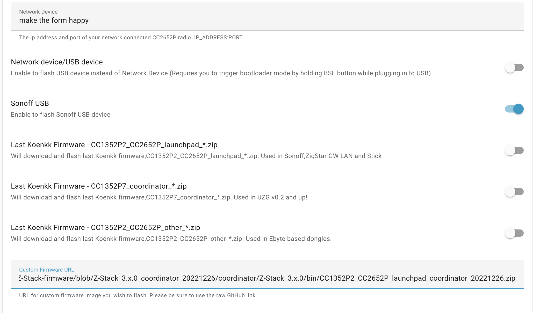

tu n’as pas bien lu le tuto :
Merci pour les precisions, mais si j’avais bien fait :slight_smile: c’est mon screenshot qui n’était pas « à jour »…
cependant ca ne change rien… ca ne veut pas marcher…
je sais pas alors.

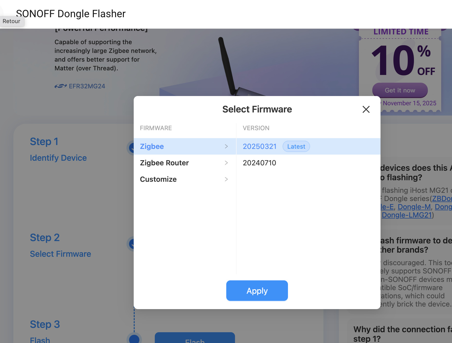

Tu peux faire par un navigateur web sur un pc, directement sur le site sonoff
https://dongle.sonoff.tech/sonoff-dongle-flasher/
mais tu auras le dernier firmware et j’ignore comment utiliser un custom firmware du 20221226, car il faut un fichier gbl et que c’est un bin sur le github. A moins qu’il supporte le .bin.
sur le site sonoff

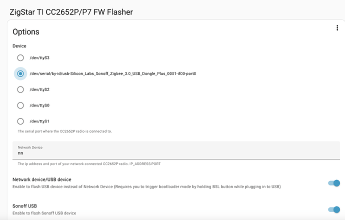

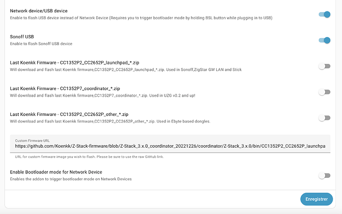

j’ai installé le module pour flasher via HA
je me retrouve avec ca :

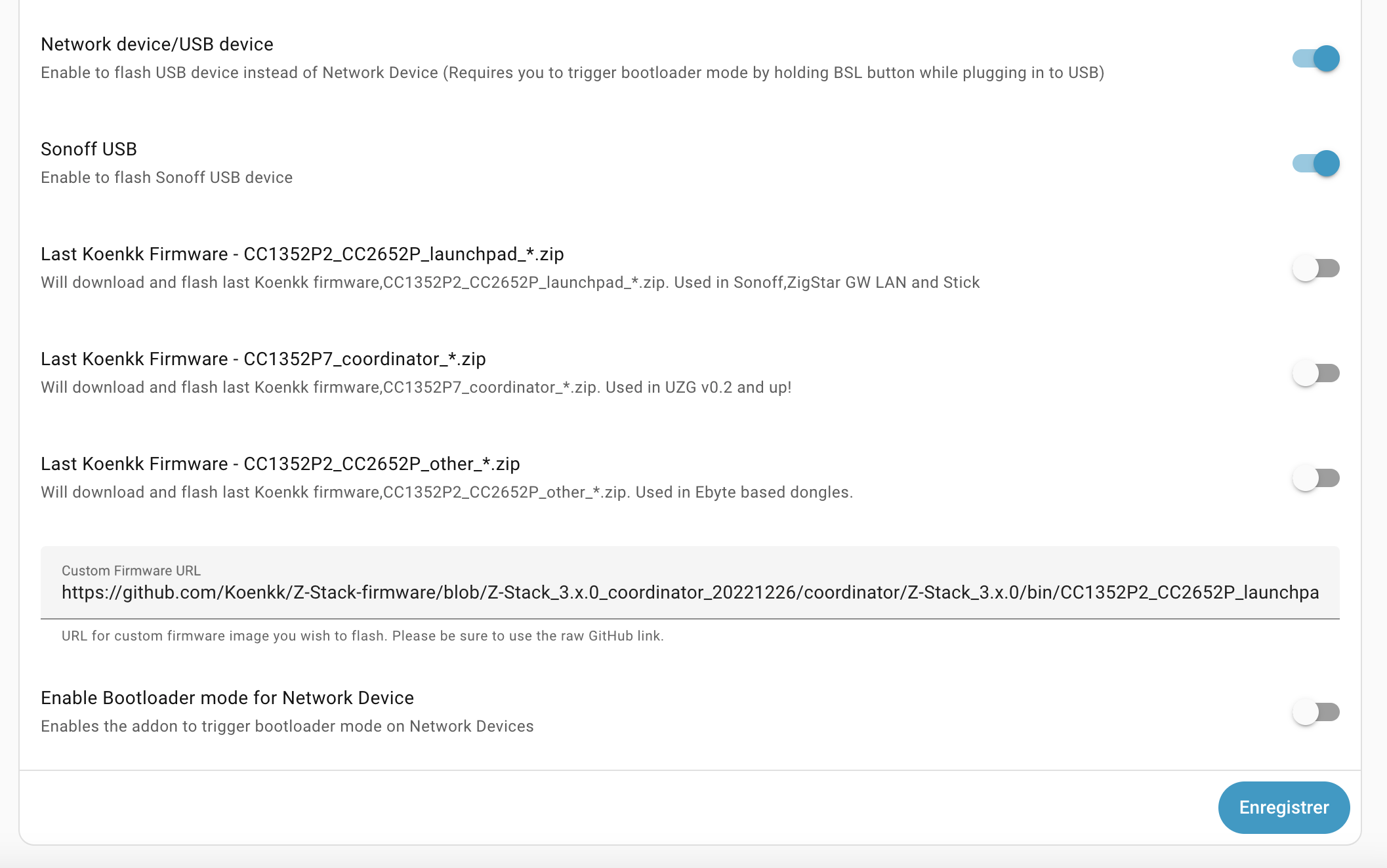

Le customize n’accepte que du .hex donc je vais mettre l’officiel… mais
je ne sais pas quoi prendre… Zigbee ou Zigbee Router ?

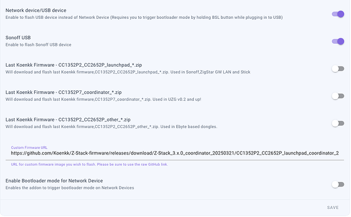

Oups, c’est vrai qu’il y a un addon sur HA, encore plus simple.
c’est zigbee a sélectionné, surtout pas zigbee router ( pour mettre ta clé en routeur et non coordinateur).
J’ai dézippé le firmware du github.
et c’est .hex dedans… je tente en custom…

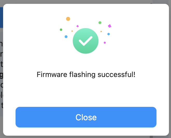

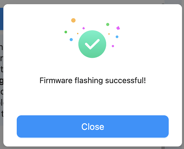

Je redemarre le Z2M… et ca marche :slight_smile:
Donc pour flasher une clé Sonoff :
l’utilisation de SonoffDongle Falsher disponible depuis le site officiel :
suivre les instructions.
pour du custom firmware (penser à le dézippé le .hex est dedans)
Et voila.
Merci pour l’aide :slight_smile:
