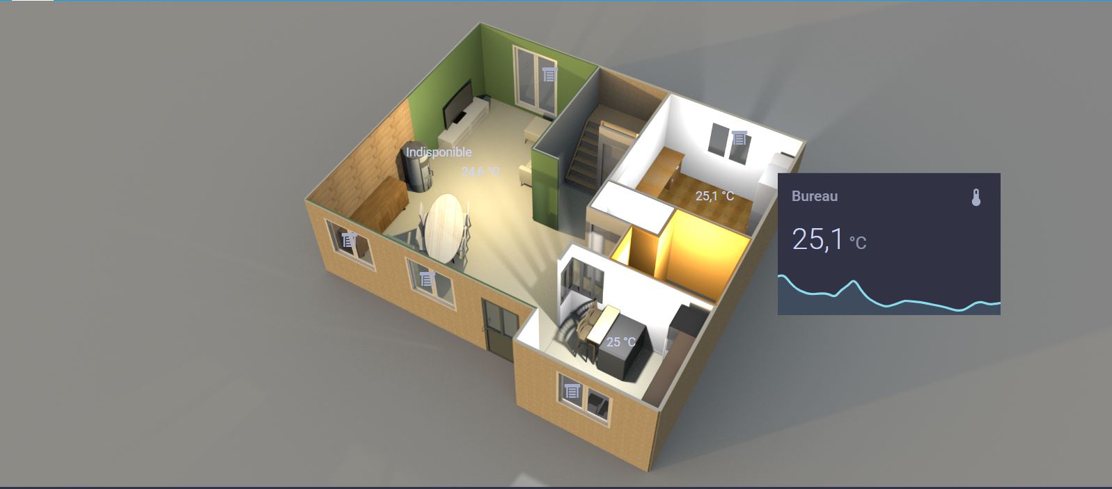

Bon voila je suis vraiment au tout début de mon installation.
J’ai déjà intégrer pas mal d’éléments à HA (poêle, volets, détecteur d’ouverture, capteur T°…).
Pour faire quelque chose de jolie j’ai décidé de faire un FloorPlan qui permettra de tout piloter
J’ai compris comment intégrer les capteurs de T°…
Mais maintenant j’aimerai peaufiner le plan, je passe des heures à charger sur le net mais je ne trouve pas vraiment comment faire les choses suivantes : (si vous avez des liens vers des tutos ou des posts je suis preneur)
  • Personnaliser les icones, genre une bulle avec une température et pourquoi pas un changement de couleur de l’icon selon la température
  • Une icone caméra à l’emplacement de ma caméra et lorsqu’on clique, ça renvoi vers la vidéo en direct
  • Une icone sur mon poèle qui me permette d’ouvrir une carte avec tous les paramètres
Je pense que cela est possible car je vois des floorplan ainsi sur internet
Si vous pouviez m’éclairer un peu :slight_smile:
Voici mon Floorplan que je commence depuis 1 semaine :

Je fais ce genre de chose via la carte picture-elements. Pour chaque icône que tu veux ajouter, tu ajoutes un element, que tu peux ensuite positionner comme tu veux.
Tu peux retrouver mon floorplan ici, si tu as besoin d’aide, poste ton code ce sera plus simple :slight_smile:

Et j’aimerai pouvoir justement faire comme sur ton floorplan ajouter un fond derrière la température
Tu peux le faire en ajoutant un background-color et éventuellement une opacité sous la propriété style, de la même façon que tu règles la position.
Je te laisse un exemple de mes labels de température :
  - type: state-label
    entity: sensor.living_room_thermometer_temperature
    style:
      font-size: 10px
      left: 31%
      top: 40.5%
      opacity: 0.4
      background-color: black
      border-radius: 6px
Ah super merci !
Il existe un code pour modifier aussi la couleur du texte ?
Ou sinon ou est-ce que je peux trouver tous les codes possible et a quoi ils correspondent ?
En tout cas merci beaucoup
Voila la doc concernant la propriété style, c’est du CSS donc tu peux faire vraiment beaucoup de choses avec.
Pour changer la couleur du texte, c’est la propriété color, la valeur peut-être un nom de couleur, une valeur rgb ou hexa, je te laisse regarder plus en détail des tutos sur le CSS, tu y trouveras tes réponses. :slight_smile:
