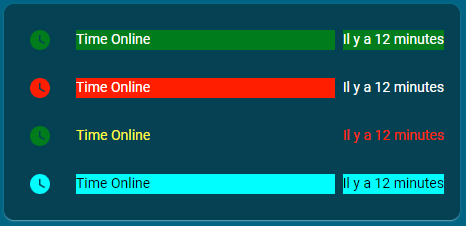

Après ça peut être rapide genre moins de 15 minutes pour faire :
type: entities
- entity: sensor.time_online
hui-generic-entity-row:
state-badge {
color: green;
.text-content {
background-color: green;
state-badge {
color: red;
.info.pointer {
background-color: red;
state-badge {
color: green;
.info.pointer {
color: yellow;
.text-content:not(.info) {
color: red;
state-badge {
color: aqua;
.text-content {
background-color: aqua;
color: black;
