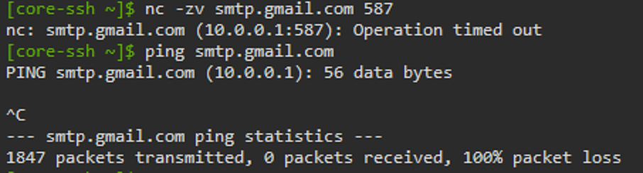

Ma VM n’a pas accès au port 587.
Ce qui est confirmé par ces lignes du fichier LOG:
port 587 - LOG HA

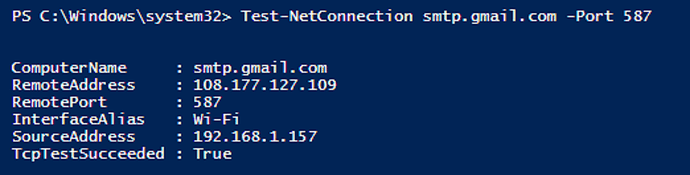

alors que mon PC qui est sur le même réseau interne y accède bien:

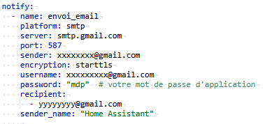

Voici ma config dans CONFIGURATION.YAML:

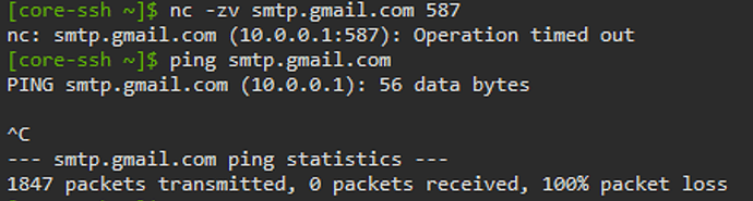

Rien ne te choque là ?
Un indice l’IP …..

Alors oui l’adresse IP ne colle pas à une adresse INTERNET ! D’après mes recherche c’est un PB de DNS mais je tourne en rond…

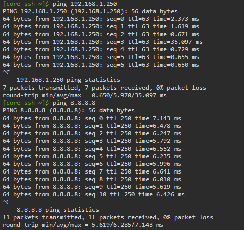

Ces adresses IP sont visiblement accessible depuis HA (ping depuis le terminal de HA):
mais je ne comprends pas la réponse à cette commande:
Peut être que ce sera clair pour toi mais pour moi qui n’ai que des notions de réseau je ne tourne en rond.

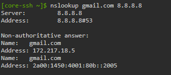

Que donne la commande
`nslookup gmail.com 8.8.8.8`
Dans la console de HA

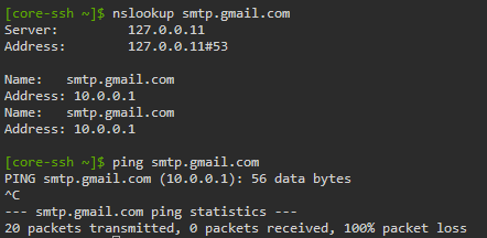

Voici la réponse de la commande depuis le terminale de HA:
En espérant que cela puisse t’éclairer.

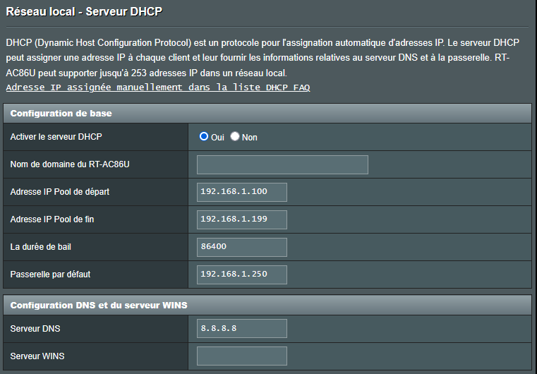

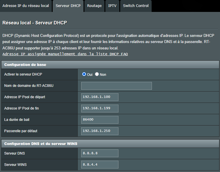

Si cela peut aider, voici la config de mon routeur ASUS:
J’ai activé le plan d’adressage manuel ou j’ai fixé mes adresses IP mais je ne pense pas que le problème vienne de là.
C’est surtout la résolution de ton HA qui est dans les choux

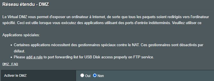

Vu que c’est ton routeur qui gère, ta box est en bridge et le routeur en dmz derrière ?
Sur ton screen je vois que tu as une passerelle par défaut et serveur dns et wins alors que normalement c’est vide à ce niveau les dns étant fixé dans la partie réseau étendu du routeur asus.

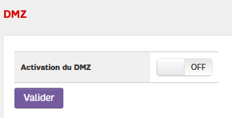

Je ne sais pas si ma box est en mode BRIDGE mais le DMZ est sur OFF:
et sur mon routeur pareil:
J’ai supprimé la partie WINS:
Mais j’ai toujours la même réponse:
