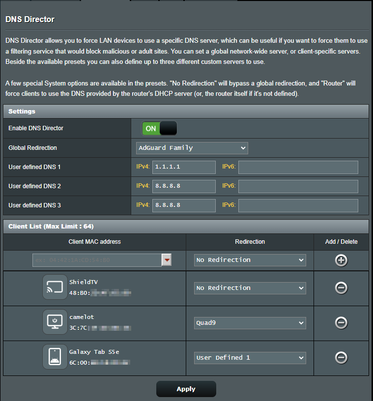

J’ai une autre piste, que penses tu d’un firmware alternatif, j’ai découvert les firmwares Merlin, il semblerait que les menus concernant les DNS soient beaucoup plus avancé, voir le screenshot serait ci dessous:

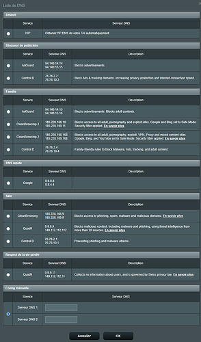

Dans les paramètres du réseau local, j’ai essayé le DNS de google 8.8.8.8, celui de SFR 109.0.66.10 et même aucun (je n’ai que le réseau local qui fonctionne dans ce cas, ça me semble logique.)
J’ai essayé dans le menu ci dessous:
La 1ere ligne : le FAI et ensuite google… pas d’amélioration :enraged_face:

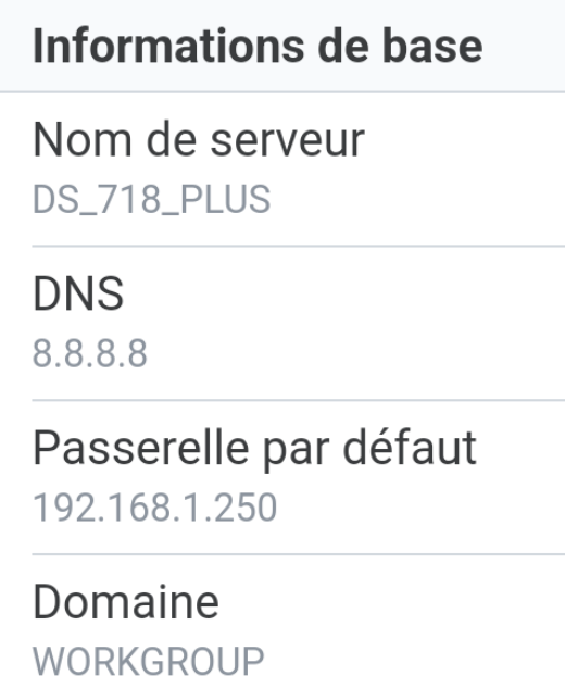

J’ai paramétré le DNS sur mon routeur en 8.8.4.4 et suite à de nombreux essais, j’ai découvert que j’avais aussi défini des DNS sur mon NAS.
J’ai supprimé ce paramétrage:
Il me semble que la réponse de HA est bien mieux car le 2ème DNS à disparu. Mais c’est un DNS en 8.8.8.8 hors c’est 8.8.4.4 que j’ai paramétré. :frowning:
Mon PC avec la commande IPCONG/ALL a bien le DNS en 8.8.4.4 comme défini dans routeur.
La config de mon NAS remonte un DNS en 8.8.8.8, ce qui est cohérent avec la réponse de HA.

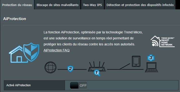

2 petites questions :
  • As-tu activé AirProtect sur le routeur ?
  • Et surtout, qui est serveur DHCP sur ton réseau ? Le routeur, la box sfr, le nas, whatelse …?

Je ne sais pas ou se trouve ce paramètre, je ne l’ai pas trouvé dans les menus de mon routeur.

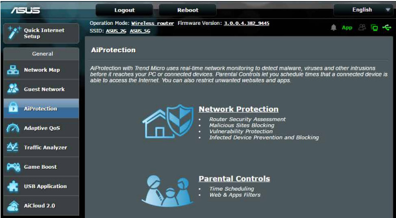

D’après la doc de ton routeur, ça se trouve là :
Merci Tomdom78 pour la précision.
Il est bien désactivé chez moi:
