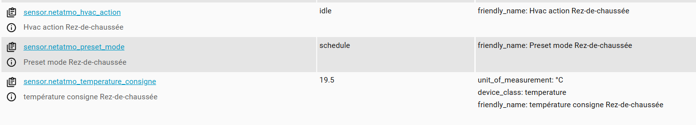

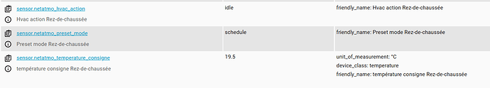

Reprenons.

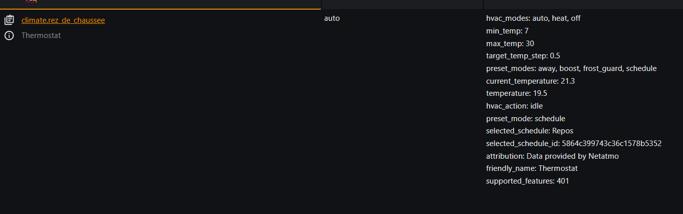

Dans ton fichier, tu utilises des attributs du sensor “climate.rez_de_chaussee” d’après ce que je comprends pour définir les sensors de ton fichier template.
Est-ce-que le sensor “climate.rez_de_chaussee” existe bien, et avec les mêmes attributs (temperature, hvac_action, preset_mode).
Tu peux vérifier ça dans les outils de développement –> Etat en cherchant le sensor climate.rez_de_chaussee.
Oui, j’ai bien climate.rez_de_chaussee avec les attributs
Juste pour tester, tu pourrais essayer de bouger le code de tes templates dans ton fichier configuration. yaml directement temporairement?
J’essaie de séparer les problèmes potentiels pour identifier ce qui coince…

Ton format est en effet étrange. Je ne suis pas un grand spécialiste de la chose, mais je copie ci-dessous ce que j’ai dans mon fichier configuration.yaml pour certains de mes templates:
template:
  - sensor:
    - name: "Compteur de gaz"
      unit_of_measurement: "kWh"
      device_class: "gas"
      state_class: "total_increasing"
      state: "{{ states('sensor.lixee_zipulses_consommation')|float(0) * states('input_number.conversion_zipulses_gaz_kwh')|float(0)}}"
      availability: "{{ states('sensor.lixee_zipulses_consommation') not in ['none', 'unknown', 'unavailable'] }}"
    - name: "Compteur de gaz volume"
      unit_of_measurement: "m³"
      device_class: "gas"
      state: "{{ states('sensor.lixee_zipulses_consommation')|float(0) / 100}}"
    - name: "Batterie Zipulses Gazpar"
      unique_id: niveau_batterie_zipulses_Gazpar
      state: "{{state_attr('sensor.lixee_zipulses_batterie','battery_voltage')}}"
      unit_of_measurement: "V"
      state_class: measurement
il utilise l'ancien format de template :wink:
Toi, tu utilises le nouveau format (qui existe depuis 2 ans voir plus).
l'ancien n'est plus recommandé.

## Ca , c'est bon
sensor:
    - platform: template
      sensors:
        netatmo_temperature_consigne:
          # Remplacer "Entree"  par le nom de votre thermostat
          friendly_name: temperature consigne Rez-de-chaussee
          device_class: temperature
          #unit_of_measurement: ' C'
         # Remplacer "netatmo_entree"  par le nom de votre thermostat
          value_template: >
            {% set tempcon = state_attr('climate.rez_de_chaussee', 'temperature') %}
            {% if tempcon == 0 %}
               OFF
               {{ state_attr('climate.rez_de_chaussee', 'temperature') }}
        netatmo_hvac_action:
          friendly_name: Hvac action Rez-de-chaussee
          value_template: "{{ state_attr('climate.rez_de_chaussee', 'hvac_action') }}"
        netatmo_preset_mode:
          friendly_name: Preset mode Rez-de-chaussee
          value_template: "{{ state_attr('climate.rez_de_chaussee', 'preset_mode') }}"
