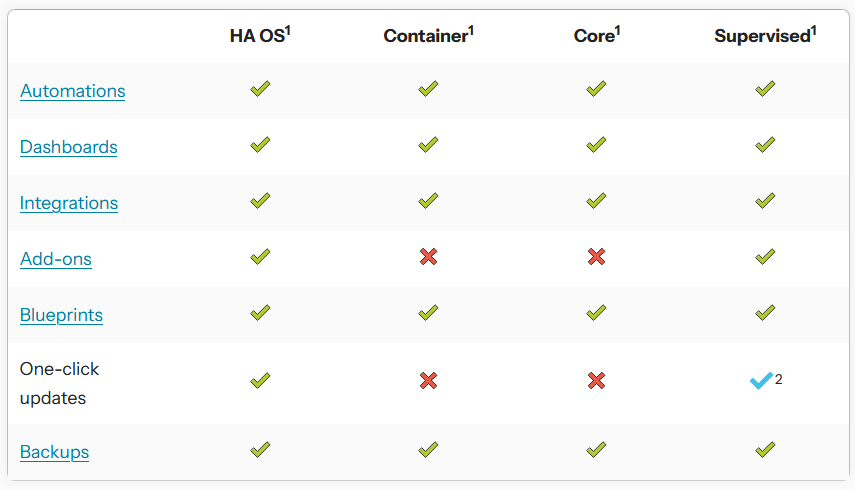

Question newbie : quelle est la différence entre HA Core et HA OS ?
Il n'y a pas que le pi5 qui est impacté à priori, pour le reste
cdt
Oui, Odroid et x86_64 aussi.
