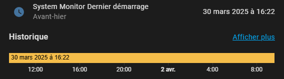

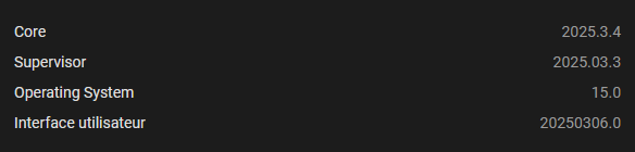

pour celles & ceux qui ont fait la maj sur un PI4 ==> RAS ? J’ai du faire un redémarrage electrique 2 fois en 2 jours… et rien dans les logs
Pour HAOS 15.0 ?
Pas eu de soucis depuis que je l'ai installé dimanche après midi.

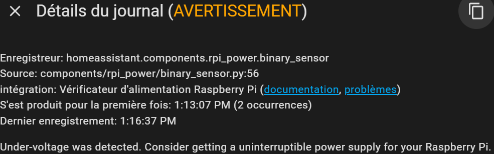

Bon... je pense que je vais devoir remplacer mon alim ^^
Tu as trouvé le problème :wink:
J’ai changé la mienne le 08/2024 :sweat_smile:
Des undervoltage aussi.
https://www.kubii.com/fr/alimentations/2678-alimentation-officielle-153w-usb-c-pour-raspberry-pi-4-400-3272496300002.html
on dirait bien!
