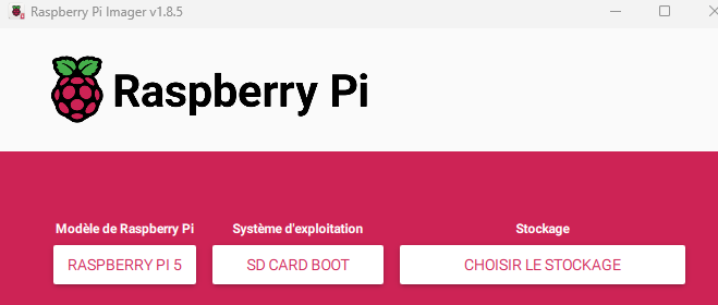

J’ai fait le test sur mon RPI5 de backup a savoir mise a jour de l’eprom en utilisant RPI Imager sur une carte SD de 16Go,
Puis mise à jour HAOS en 15.1, à priori pas de problème, j’attends encore un peu avant de faire la même opération sur mon RPI5 principal…
