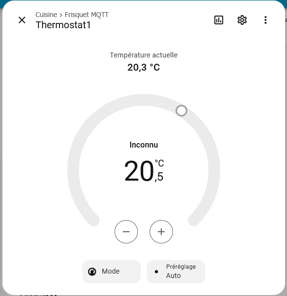

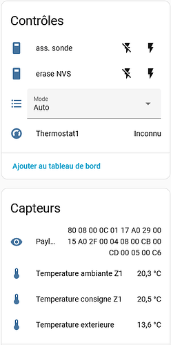

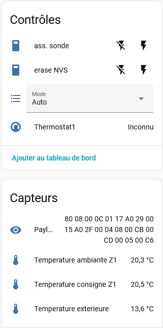

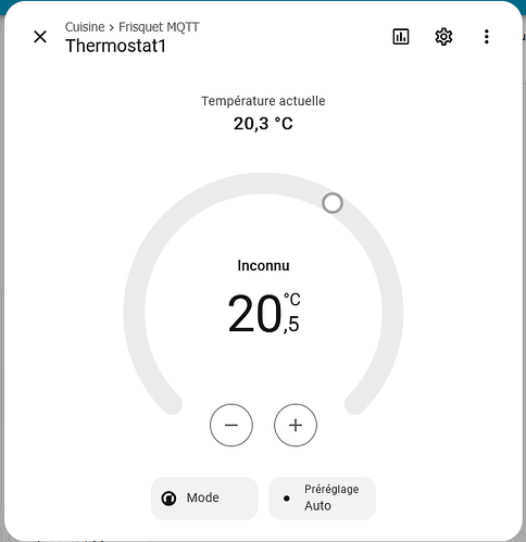

Autre sujet, côté interface Home Assistant cette fois :
J’ai repris du code d’un projet récent pour tester l’interaction HA<-> ESP au travers d’un carte climat. Le résultat est encourageant.
Le code (pour le moment très bricolé) qui a permis cela est comme ceci :

Les topics sont majoritairement repris sur des configurations déjà déclarées dans des portions de code déjà partagées sur les autres repositories pour données les entités suivantes dans HA.
Les mises à jour d’états fonctionnent à peu près correctement. Je soupçonne d’avoir qq écarts parfois en raison du code ESP un peu fouilli.
