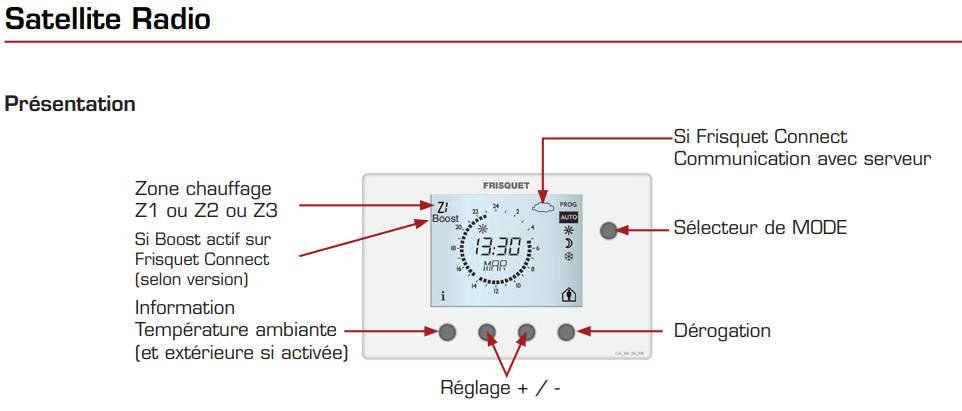

Lors du cas de figure > vous avez une installation avec le connect (ce qui veut dire, que vous avez et une chaudière avec version logiciel compatible et, un stellite avec un version logiciel compatible);
La fonction Boost semble être accessible uniquement via le Connect. En revanche, le satellite lui à bien l’info Boost car il l’affiche donc il y a quelque chose de spécifique dans les trames et non simplement un changement de consigne avec le même mode.
cf :
J’ai identifié des flags, mais visiblement ça ne touche pas le vrai boost celui que j’ai fait. Il faudra que je vois avec quelqu’un qui à le Connect pour identifier la trame d’une consigne avec et sans boost en mode confort. Ça permettra d’être propre. Ce que j’ai fait fonctionne mais je modifie moi même la consigne. Si quelqu’un avec un Connect passe par là….
