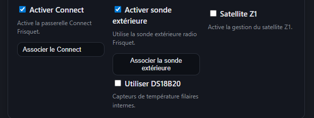

  2. tous les champs du portail sont vides. Si je les resaisis tous, l’ESP redémarre lors de l’enregistrement (a priori normal) et ensuite n’est disponible que via l’AP FrisquetSetup.

J’ai également oublié de préciser que le portail m’indique toujours “impossible de charger la configuration” en bas de page. Même après modification et enregistrement, même après redémarrage.

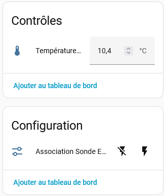

Nouvel update après quelques tests de la version 2.0.0 côté HomeAssistant.

La température est remontée dans HA
J’en ai profité pour tester que les températures négatives fonctionnent bien aussi. Je confirme : à -2.0 ma chaudière a récupéré la consigne et commencé à brûler du gaz.
Il faut croire que l’identifiant de sonde externe de la précédente version est bien récupérée puisque la chaudière récupère bien l’instruction. Le problème semble vraiment à la récupération dans le NVS des nouvelles variables.
Ce warning est normal au démarrage, il faut lui transmettre une valeur via MQTT sinon rien à envoyer au début .
De plus, tu peux envoyer en modifiant l’entité directement maintenant dans HA, plus besoin de publication MQTT.
Tu dis que tu as un soucis de récupération de la config, dans les logs tu as un message d’erreur quelque chose ? Tu utilises quoi comme navigateur ? Ça peut jouer.
J’utilise Firefox.

Le comportement de sauvegarde est bizarre :
Si je modifie des informations en mode client wifi, il semble ne pas sauvegarder la configuration et redémarre en mode AP.
Si je réécris toutes les informations en mode AP, il semble les sauvegarder correctement puisqu’il redémarre en mode client Wifi, arrive à lire les trames radio et publie les topics MQTT dans HA.
