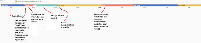

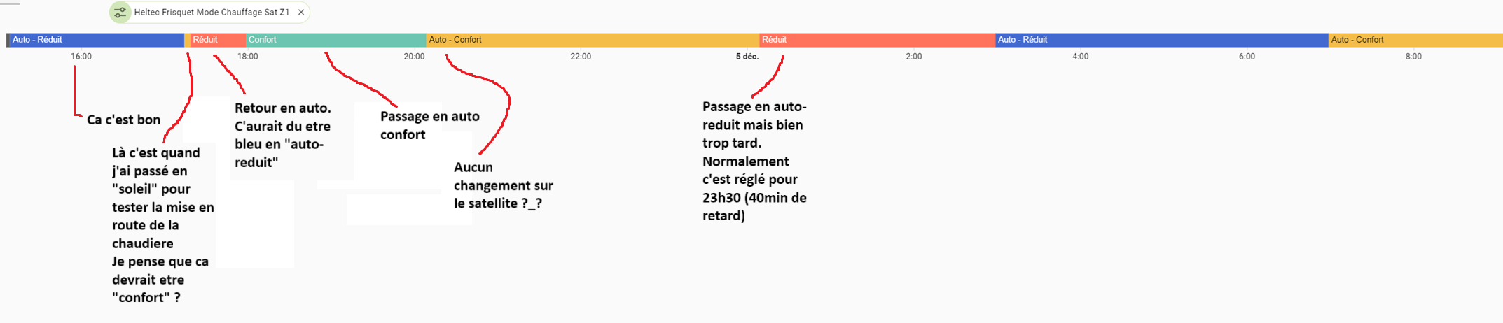

Il y a un souci sur les statuts mais je ne suis pas certain d’un bug de code
l’info “auto“ (ou non) est parfois incorrecte.
le passage à +20h de “confort” à “auto-confort” sans aucun changement manuelle ou programmé est très étrange.
Tu as laissé le boost activé ?
Je pensais l’avoir désactivé mais en fait non, il est toujours actif.
Du coup, on est certain que ça ne fonctionne pas (sinon je serais rôti).
