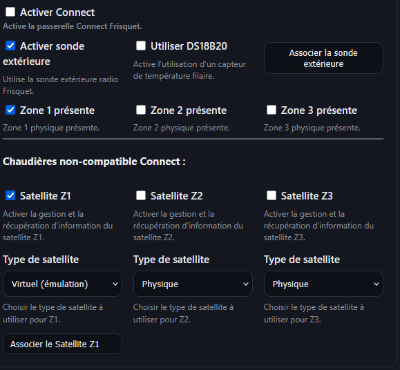

C’est bon je suis passé sur la dernière version “main”
Après quelques bidouille c’est OK côté MQTT et HA j’ai su réadapté mes automatisations pour le chauffage.
En revanche, je ne comprends pas trop la logique des options “Zone X presente” Je l’ai laissé coché mais concrètement ça joue sur quoi ? (exemple moi je n’ai pas de satellite physique en fonctionnement, est-ce que c’est lié à ça ? Et du coup je peux le décocher ?)
En revanche, si pas de connect, pas possible de sonder la mémoire chaudière tu ne le permet pas dans le FW.
(Je n’ai donc pas de remonté sur la température départ)
