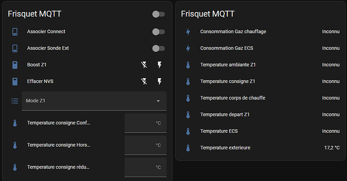

Hier soir, j’ai installé ton code sur mon Heltec, et il remonte bien dans mon MQTT de HA. J’ai pas encore eu le temps d’associer la sonde extérieure et après j’ai pas de connect.
Par contre, depuis hier soir j’ai rien qui remonte sur mon HA, sauf la température extérieure que je prends sur la météo de HA.
Par contre si je vais sur les logs du Heltec via le portail web, je vois bien un numéro de NetworkID 05DxxxD8.
Si je vais dans MQTT Explorer, je retrouve bien le topic du Heltec et j’ai régulièrement des valeurs qui arrive dans homeassistant/sensor/frisquet/payload/state du genre:

Une idée de pourquoi j’ai rien dans HA ?
Sinon sur le readme de ton Github, tu dis de publier sur homeassistant/sensor/frisquet/tempExterieure/set pour la sonde extérieur basée sur la météo de HA, mais c’est state et pas set qu’il faut mettre homeassistant/sensor/frisquet/tempExterieure/state pour que ça fonctionne.
Plusieurs choses n’ont visiblement pas été comprises. C’est pas grave on va reprendre du début.
Premièrement pour avoir une remontée d’info, il faut associer la partie “Connect”, sinon pas de remonter (ceux qui ont déjà un Connect c’est plus compliqué car il faut rentrer des infos déjà connues)
Ensuite pour la température extérieure, c’est bien set et non state pour la publication. Mais pour que ça fonctionne il faudrait déjà avoir associée la sonde extérieure. Sinon ça ne sert à rien de publier un truc dans le vent… et ce n’est donc pas pris en compte.
