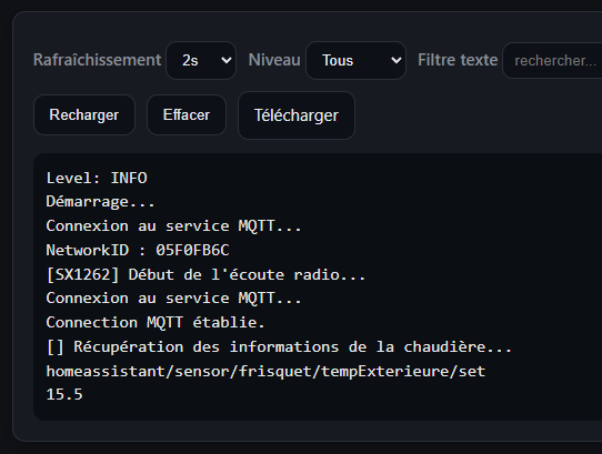

Et si je regarde dans les logs du Heltec via le portail web, j’ai ça
Est-ce que tu as touché des constantes dans le fichier de Config ? C’est bizarre il me semble que @Michel_Bernard avait reussi à associer. Je vais regarder de mon côté si je vois quelque chose qui explique.

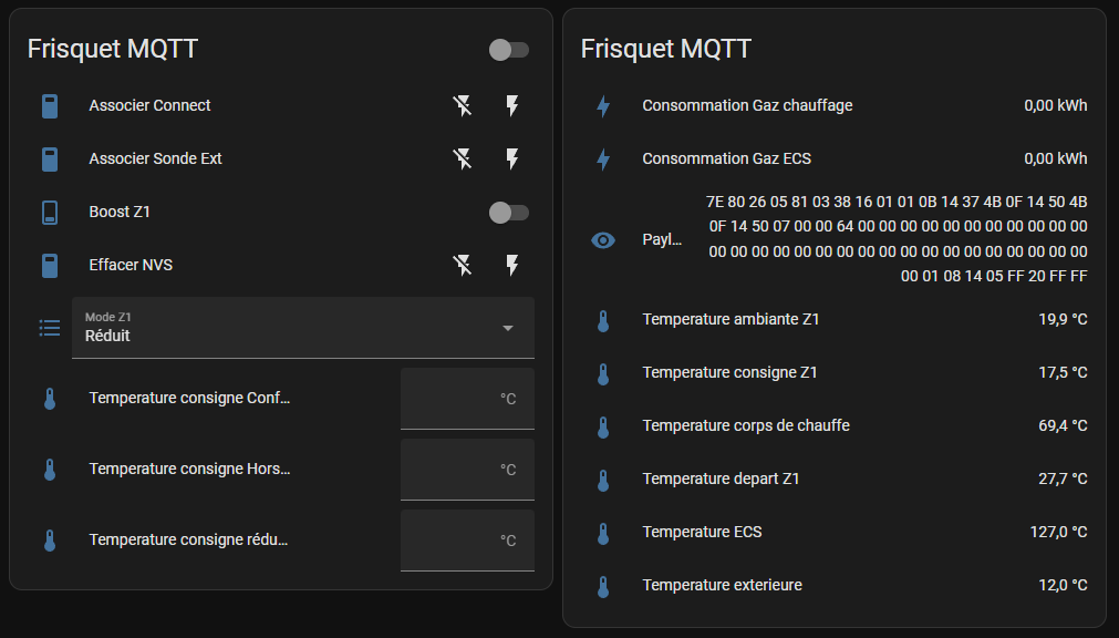

Oui, la température extérieure envoyé par HA à la chaudière s’affiche bien sur l’écran de la chaudière.

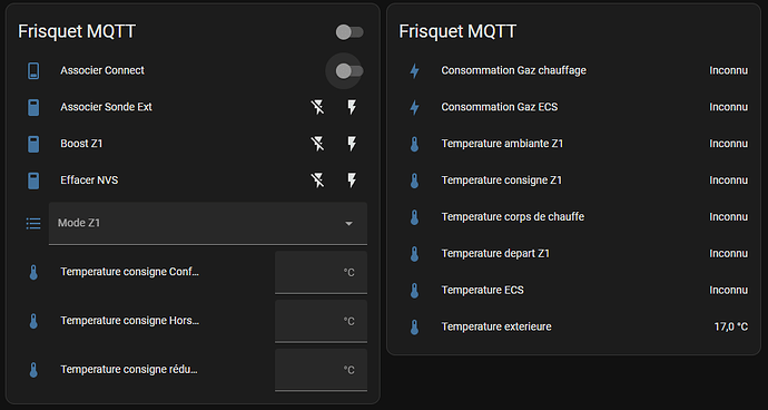

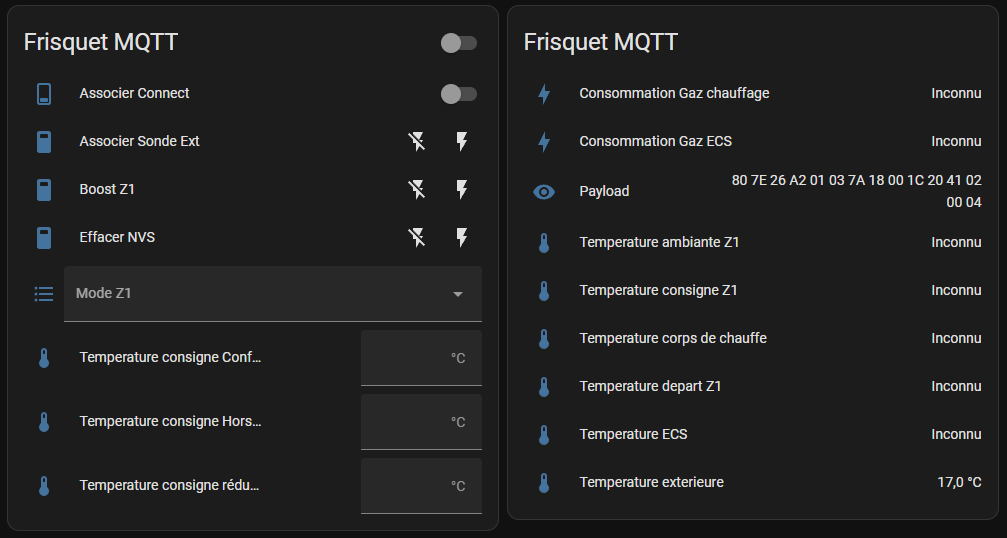

Après quand je dire que rien ne remonte, c’est que dans HA c’est comme ça
je vais récupérer et tester…
Alors si tu récupère la bonne température extérieure après envoi, alors tout va bien.
Le reste c’est normal que tu n’ai rien, as-tu associé la partie Connect ?

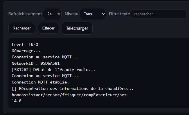

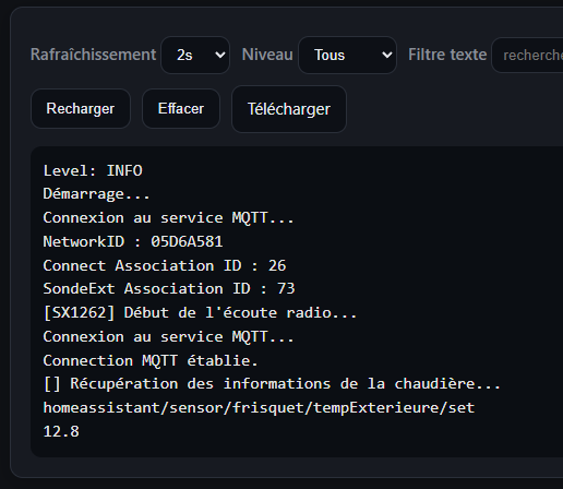

voici les logs avec le dernier code, les ID sont affichés

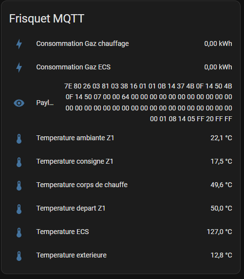

Voici un autre retour suite à quelques essais.

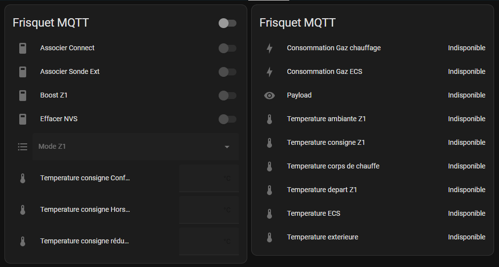

Si je reboot mon HA toutes les commandes et sensors reste grisés

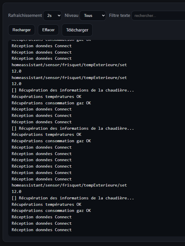

Alors que dans les logs du Heltec, il continu à recevoir des données
Le seul moyen pour que les commandes et sensors ne soient plus grisés, c’est de faire une reboot du Heltec
Un problème de reconnexion avec mqtt suite au rebout de HA ?
