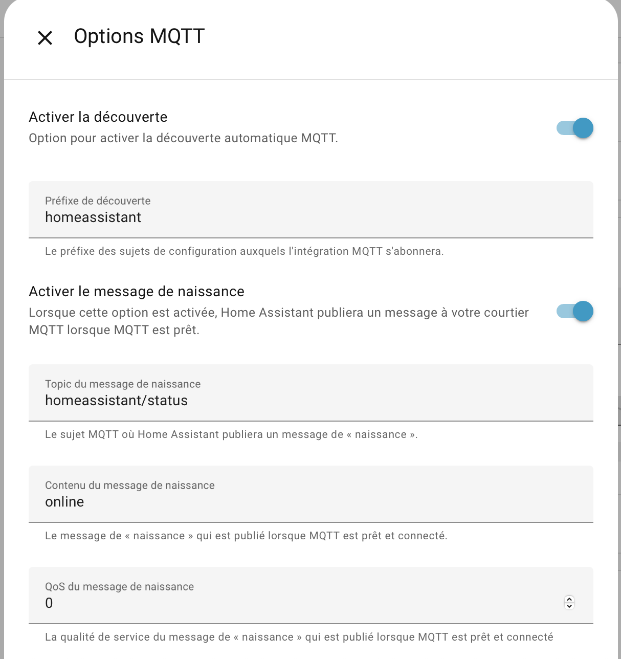

Le retain ne suffira pas je pense. Il ne communique plus et c’est là le soucis. Je vais essayer de trouver. As-tu bien cette configuration MQTT ?
Il faudrait voir si le HELTEC reçoit homeassistant/status et online
C’est possible que j’ai une mauvaise config de mon côté, j’ai ça dans ma configuration MQTT

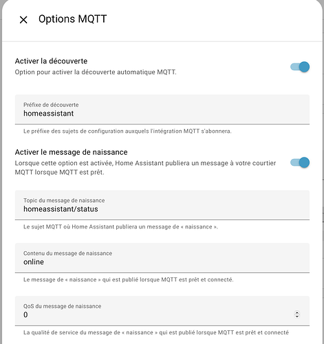

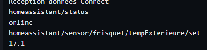

Je viens de modifier ma configuartion MQTT et maintenant j’ai dans les logs online
je vais essayer un reboot de HA pour voir…
C’est bon, dans les logs du Heltec il voit bien le offline et online
Et dans HA après reboot, les commandes et valeurs ne sont pas grisées :grinning_face: :grinning_face:
Par contre, il semblerait que le problème était chez moi dans la configuration de MQTT…pourquoi ? on dirait que c’était une ancienne appellation…
En fait il s’agit d’un topic pour indiquer que HA est offline ou online, propre a chacun. Je rajouterai ça dans la configuration MQTT sur le portail.
