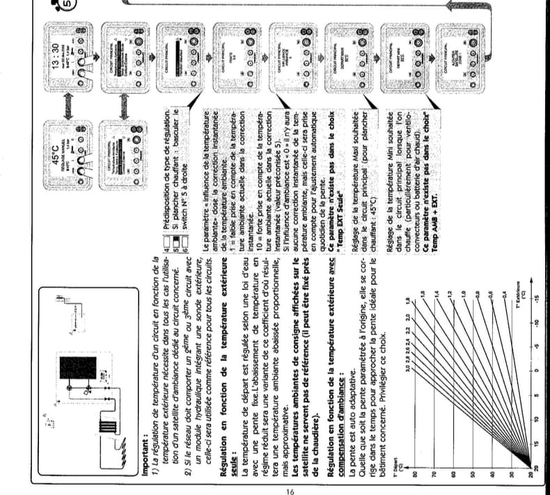

Je vais essayer d’apporter un peu de clarté sur le fonctionnement de la régulation frisquet.
La chaudière à condensation doit avoir une température de départ inférieur à 50°C pour condenser. Un plancher chauffant améliore l’ efficacité de la chaudière car la température de retour est de 25 à 30°C.
Le besoin en chauffage est lié au déperdition du logement et à l’écart de température entre l’extérieur et la consigne intérieure.
La chaudière calcul une température de départ chauffage suivant :
T°Départ = pente * (T°consigne intérieur-T°extérieur) + régulation ambiante (pid)
Comme indiqué précédemment, la pente est auto ajustables sur nos chaudières frisquet à partir du thermostat d’ambiance.
Le faite de mettre 0 dans l’influence du thermostat d’ambiance supprime la régulation ambiante lié à l’écart de température intérieure consignes vs mesuré.
Mais la pente sera quand même corrigé et les températures extérieures et consignes utilisées par la régulation.
En résumé, si on baisse la consigne avec l’influence à 0, la température de départ diminue.
Si tu supprimes le thermostat d’ambiance, la chaudière n’aura plus d’information de consigne. Elle ne pourra plus gérer le température de départ en fonction de la température extérieure sauf si la chaudière prend une valeur par défaut.
Dans tout les cas, les modes de présence n’auront plus d’influence. La chaudière aura une moins bonne efficacité mais ça fonctionnera !!!
Je te conseille de garder le thermostat d’ambiance dans une zone un peu froide de la maison pour conserver la très bonne régulation frisquet. La température de départ sera suffisante pour les autres pièces avec robinet thermostatique tout en conservant une efficacité optimum de la chaudière à condensation.
La documentation d’installation frisquet explique très bien le fonctionnement de la régulation.
