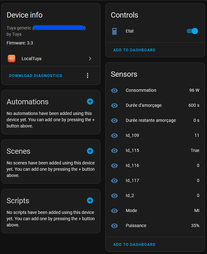

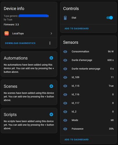

De base elle utilise une appli Android spécifique « Inverflow ». Mais comme elle utilise du Tuya elle peut être ajouté sur l’appli Smart Life, j’ai donc récupéré la local_key et j’ai ajouté la pompe en tant que device, avec tous les attributs disponibles. Je ne sais pas à quoi servent certains attributs, pour le moment je leur ai juste donné le nom correspondant à leur ID.
A part l’état (marche/arrêt) j’ai positionné tous les autres attributs en tant que sensor.
Voici ce que j’obtiens :
J’ai tenté de modifier les attributs Puissance et Mode pour les avoir en tant que select, mais cela ne fonctionne pas.

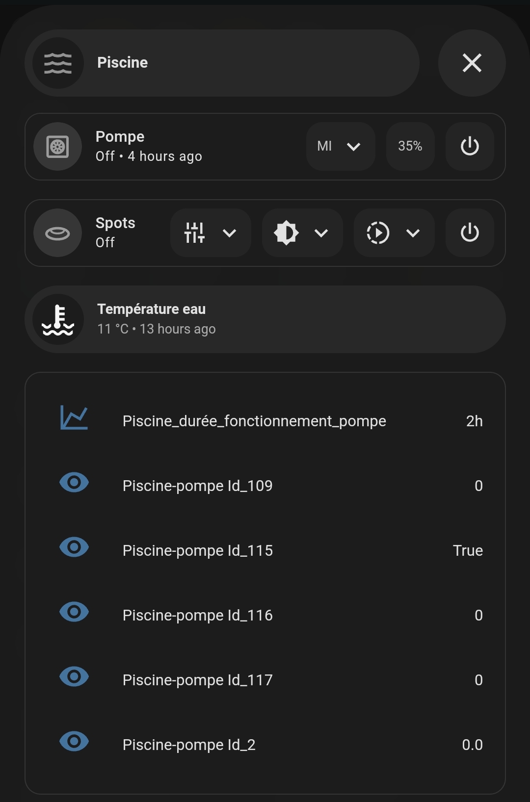

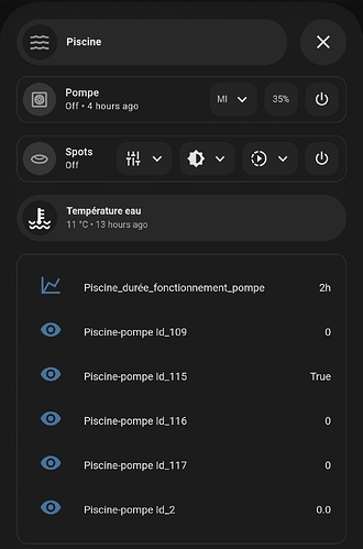

Voici comment j’affiche la pompe dans mon dashboard :
Je ne sais pas à quoi serve les attributs en bas de la capture d’écran, aucun d’eux ne change de valeur à par le 109, qui prends des valeurs aléatoires et qui se remet à zéro une fois la pompe éteinte.
En définitive seul l’aspect on/off et la puissance en % est réellement utile et utilisé.
(La durée de fonctionnement quotidienne est un helper perso)
