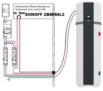

Bonjour à tous, je fais suite à ce sujet, qui a malheureusement été fermé, car la solution proposée ne semble pas me convenir, ou alors j'ai mal compris comment fonctionne le Sonoff ZBMINIL2
J'ai donc tenté d'utiliser un interrupteur connecté sans neutre Sonoff ZBMINIL2 pour piloter le mode "photovoltaïque" de mon Thermor Aeromax 5, comme conseillé par @Jean-Marc_Collin dans le sujet ci-dessus.
Si je mets un interrupteur physique à l'endroit prévu, ça fonctionne parfaitement.
Par contre, si je mets le Sonoff ZBMINIL2 à la place de l'interrupteur, celui-ci ne s'allume pas (je précise qu'il fonctionne très bien si je le mets sur une ampoule)
J'en déduis que les fils qui servent à piloter le mode photovoltaïque ne voient pas de courant de phase, ce qui interdit donc l'utilisation d'un interrupteur zigbee sans neutre comme le ZBMINIL2.
Ma question, c'est est-ce que des personnes ont réussi à piloter le mode photovoltaïque d'un Aeromax 5 posé au sol ? (ce n'est pas tout à fait le même fonctionnement pour la version murale)
Ma question qui se cache derrère, c'est est-ce que cela fonctionnerait avec un interrupteur zigbee avec neutre, tel que le Sonoff ZBMINIR2 ?
Je vous remercie

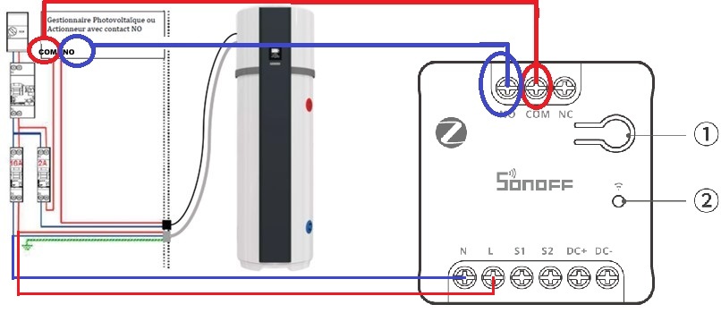

salut,
j'utiliserai plutôt un "NODON - Module Commutateur + Contact Sec Zigbee 16A (Portail, VMC, Chaudière) SIN-4-1-20"
Oui, il faut un contact sec.
Le schéma que tu as partagé envoie du 230VAC sur une entrée de ton Chauffe-eau qui n'est pas prévu pour ça !!
Merci beaucoup pour votre aide
Le Nodon étant à 39.90€, est-ce que le SONOFF MINI-ZBD à 14.90€ ferait l'affaire aussi ?
https://www.domadoo.fr/fr/produits-de-domotique/9373-sonoff-mini-zbd-module-sortie-contact-sec-nonc-zigbee-12-48v-dc-230v-ac-6979033600713.html
Et du coup, pourquoi quand je mettais un interrupteur physique ça fonctionnait très bien ? L'interrupteur physique envoie du 230V sur ce fil lui aussi...
Bonjour, je reviens donner des nouvelles : j'ai commandé le SONOFF MINI-ZBD et ça fonctionne parfaitement ! J'ai câblé le SONOFF comme sur mon image plus haut, sur la sortie "NO" du SONOFF, et le mode "solaire" du Thermor Aeromax 5 est bien forcé quand on active le SONOFF !
