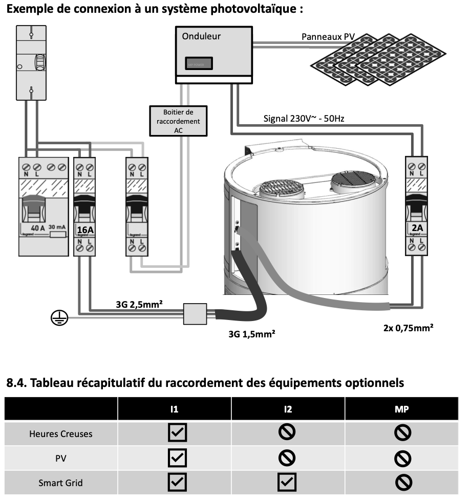

Je dispose d’un chauffe-eau Thermor Aeromax 6 qui vient d’être installé en remplacement de mon ancien chauffe-eau (CE). Cet Aeromax 6 dispose d’entrées I1 et I2 pour un pilotage externe soit par un signal HC/HP sur i1, soit par un signal PV sur i1, soit par une demande smartgrid sur i2.
Dans mon cas, c’est le signal PV que je souhaite utiliser. Je dispose d’une installation 2kWc avec du surplus que j’aimerais utiliser davantage. En ce moment, j’ai programmé mes horaires de chauffe de telle sorte à ce que ce soit au moment où j’ai suffisamment de surplus solaire. Donc ça fait le taf.
La doc du CE indique que lorsque le signal PV est reçu, la consigne est réglée à 62°C. Sans ce signal, le système fonctionne sur les horaires programmés. Deux seuils sont proposés : 450W pour la PAC seule, et 1650 W pour PAC + élec.
Donc j’aimerais tenter d’utiliser ce mode de fonctionnement. Sauf que, actuellement, je ne dispose pas de quoi déclencher le signal PV. Mon installation à micro onduleur ne me permet pas de relier un câble direct vers le CE. C’est là où je pense modifier la liaison HP/HC existante (retirer le contacteur HP/HC, garder le 2A), mais pas encore branchée au CE pour l’instant. En fait, il me manque deux choses pour l’instant : une mesure de mon surplus, et de quoi envoyer le signal HP/HC.

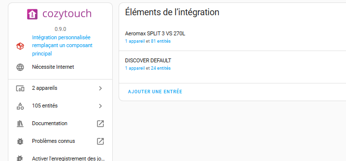

Pour info tu peux piloter le ballon avec l’integration cosytouch
https://github.com/gduteil/cozytouch
A partir de la tu pourras peut être faire quelque chose sans trop bidouiller.
Merci,
Je n’avais pas vu cette intégration.
Malheureusement, mon matériel n’est pas pris en charge " Votre matériel CozyTouch n’est pas pris en charge par cette intégration."
Il semble qu’il soit nécessaire d’avoir un hub Cozytouch.
L’aeromax 6 n’en a pas besoin pour communiquer, il est connecté au wifi de la maison. Je peux le piloter directement depuis l’application mobile Cozytouch. Et j’avais lu que Thermor ne distribuait pas d’API pour ces appareils.
Du coup faudra peut-être bidouiller :wink:

OK, pas de hub, mais visiblement l’aeromax 6 n’est pas pris en charge…
Je saisis le serveur « Themor Cozytouch », entre mon identifiant, et j’ai le message m’indiquant que le matériel n’est pas pris en charge.
Mon identifiant est correct, puisque lorsque je fais volontairement une erreur dans le mot de passe, j’ai « une authentification non valide »

Je viens de faire le câblage du CE entrée i1 avec le contacteur HC/HP et paramétrer l’entrée i1 en mode PV PAC seule. Pour l’instant c’est moi qui actionne manuellement le contacteur pour simuler le signal de surplus PV :wink:. Le CE outrepasse alors sa consigne de T° et la passe à 62°C, la PAC se met en route. À l’arrêt du signal PV, le CE continue à fonctionner pendant un certain temps.
Bref ça a l’air plutôt bien fait et la puissance de la PAC de 450W permet d’absorber sans trop de contrainte le surplus de mon installation de 2kWc.
Je vais fonctionner un peu comme ça avec une programmation horaire pour les jours où je ne serais pas là pour appuyer sur le contacteur :smiling_face:. Tout ça en attendant d’avoir de quoi connecter à HA.
